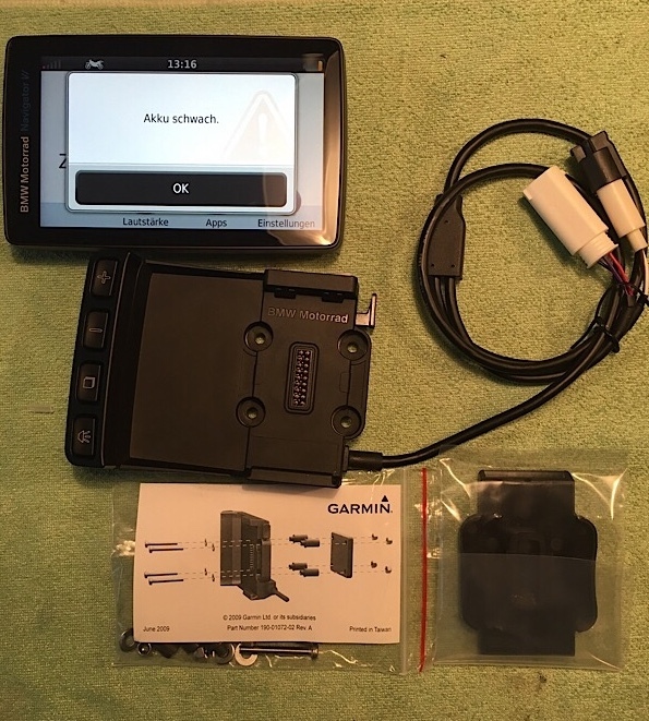

heute habe ich den BMW-Navigator 6 erhalten und als erste Maßnahme den Akku eingesetzt. Aktuell installierte Kartenversion ist 2017.20
Danach kurz vor das Haus, 'einloggen' lassen und den Homepunkt gesetzt.
Die Meldung "Akku schwach" veranlasste mich dazu vor weiteren Maßnahmen das Navi mit dem mitgelieferten USB-Kabel und einem (vorhandenen) Netzstecker aufzuladen. Nach nun ca. 3 Stunden hat sich an der Akkukapazität nichts verändert. Ziehe ich den Netzstecker zeigt der orangene Akkustatus den gleichen Stand an und kurz danach erscheint wieder die Anzeige "Akku schwach". Nach gefühlt weiterer einer Minute wechselt die Akkustatusfarbe nach 'rot'.
a) Ist dies normal, dauert es tatsächlich so lange bis der Akku aufgeladen wird/ist?
b) Sollte das Navi während des Ladevorganges komplett ausgeschaltet werden?
c) Ist es machbar/sinnvoll das Navi mit dem USB-Kabel an den PC anzuschließen um gleichzeitig die Registrierung, Kartenupdate usw. vorzunehmen?
