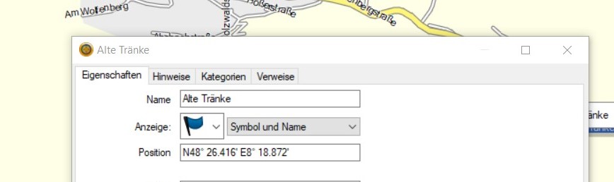

Ich habe den Wegpunkt in BaseCamp mit einem Eintrag in 'Annäherung' versehen (1.0 km). In BaseCamp wird das durch einen roten Kreis um den Wegpunkt mit dem Radius 1 km dargestellt. Dann habe ich den Wegpunkt per USB auf den Navi 6 übertragen. Auf dem Navi 6 taucht er dann unter Favoriten auf. Wenn ich dort die Eigenschaften aufrufe oder auf 'Bearbeiten' gehe, finde ich keinen Eintrag wie 'Annäherung'. Das "Untermenü zum Anzeigen" finde ich auch nicht.

bei Win 10 erscheint bei mir kein Erweitert, oder mache ich etwas falsch

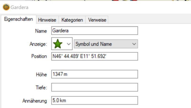

hier (Windows10 / Basecamp):

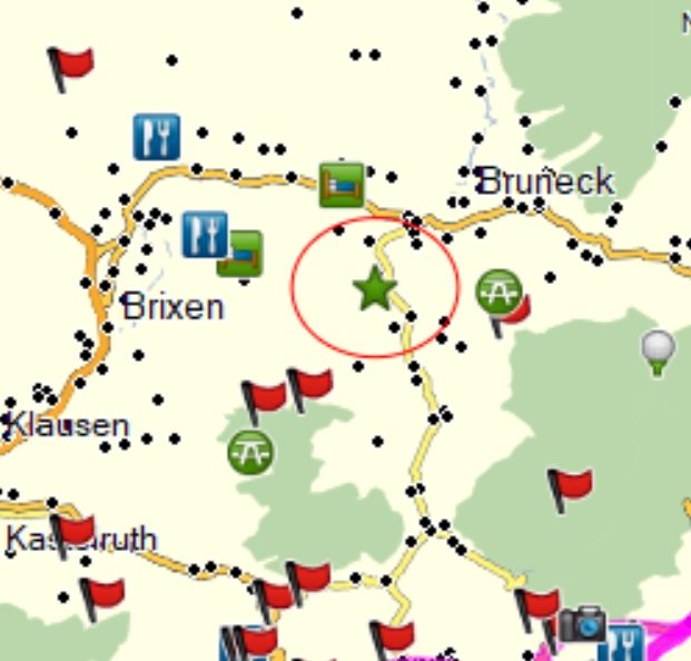

und so sieht es in der Karte aus: (auf dem 6er noch nicht getestet)

In BC sieht das bei mir ganz genauso aus.
Mein N6 zeigt sich davon aber sehr unbeeindruckt.

und genau dort hätte ich das gerne. In Basecamp kann ich auf eine Anzeige gut verzichten. Dient dort nur dazu zu sehen, dass dieser Favorit/Wegpunkt markiert ist (Annäherungsalarm).

Soweit ich weiß, funktionieren diese Funktionen nur auf "Outdoor"-Geräten von Garmin aus BaseCamp. Also Montana und GPSMap.
