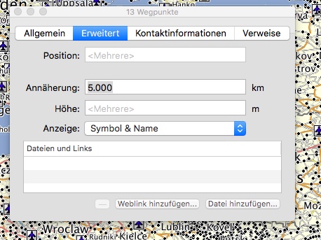

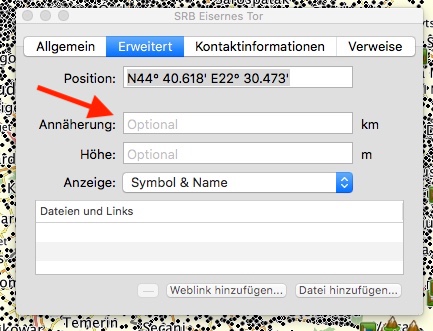

Man kann bei Favoriten auch einen Annäherungsalarm eingeben.
Da einfach bei dem Favoriten im Reiter "Erweitert" dort die Entfernung eingeben ( Achtung, in km ) wo der Alarm gehen soll.
So kann man einzelne bestimmte Favoriten auch anzeigen lassen
qtreiber
26.01.2005
21.972
Ostfriesland
was ist das für ein Bild? Kenne ich nicht! Basecamp (?)
Edit: doch entdeckt! In Basecamp (Windows) kann eine Annäherung in Kilometern eingetragen werden. So wie es aussieht "nur" für jeden Favoriten separat.
Welche Einstellung ist dann auf dem 6er erforderlich damit dort reagiert wird? Am liebsten per optischen Hinweis (Name des Favoriten).
Klausmong
Klausmong
30.10.2015
12.094
Welche Einstellung ist dann auf dem 6er erforderlich damit dort reagiert wird? Am liebsten per optischen Hinweis.
Bei dem Navi müßte ich jetzt nachsehen.
Bei mir geht es dann automatisch wenn der Favorit das aktiviert hat.
Ich verwende es absichtlich nur bei bestimmten Favoriten.
Meist Sehenswürdigkeiten, wo es mich bei Annäherung informiert das da was ist.

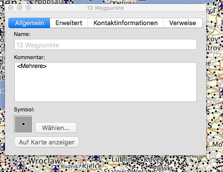

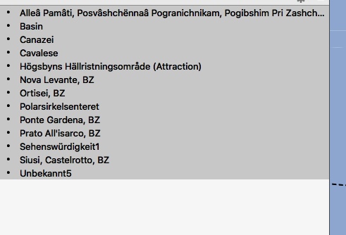

Man kann auch mehrere gleichzeitig ändern:
Erst mal viele auswählen
Dann auch hier normal auf erweitert
Und ändern ( in meinem Fall 5km )
Achja, nochwas:
manchmal hinterlege ich bei "Datei hinzufügen" auch Fotos von bestimmten Sehenswürdigkeiten, das ist vor allem in Basecamp schön, weil man dann ansehen kann wie was aussieht
