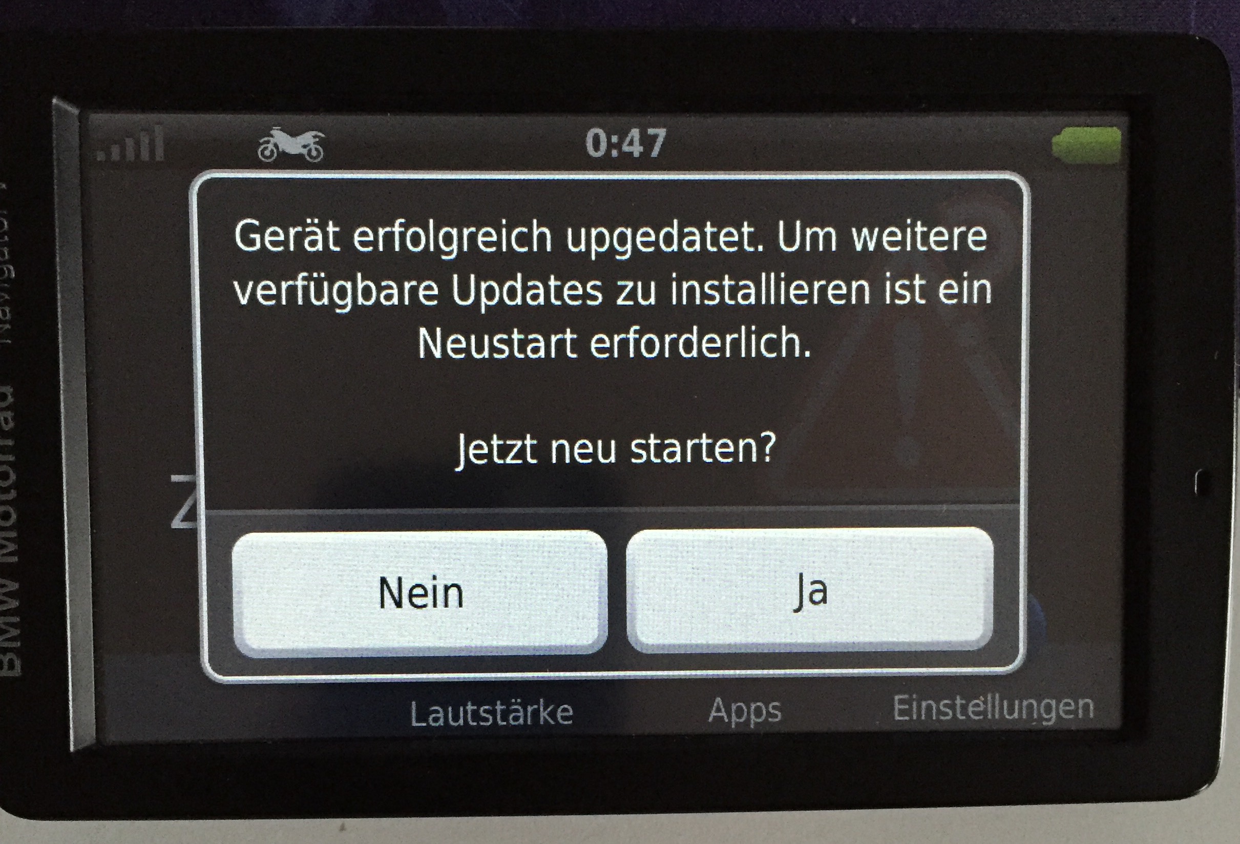

Hallo zusammen und allen ein gesundes und glückliches Jahr 2016!
Nach dem Update auf FM 3.20 zeigt das Gerät an, dass ein Update erfolgreich installiert wurde will aber um weitere Updates zu installieren einen Neustart durchführen. Der Neustart gemacht läuft man immer auf die selbe Meldung.
Bestätigt man mit "Nein", funktioniert dass Navi scheinbar normal*, auch die Softwareversion 3.20 wird auf der Indoseite angezeigt. Schaltet man das Gerät aus und wieder an beginnt das "Spiel" von vorne.
Kennt das jemand, und hat ggf. eine Lösung?
Danke und beste Grüße ... hier bei Hamburg schneit es gerade :-)
Tim
* (scheinbar normal) deshalb weil ich momentan nicht mit dem Motorrad unterwegs bin und nicht alle Funktionen getestet habe

Servus,
Selbiges Problem hatte Ich auch erst bei meinem Garmin 390LM, nach einem Software Update kam bei mir die gleich Meldung.
Ich hatte dann beim Garmin Service angerufen, habe dann folgende Lösung bekommen, und seitdem ist der Fehler auch Geschichte.
Dieser Lösungs Vorschlag betrifft das Garmin 390, aber evtl. ist es ja bei Dir ähnlich.
Im Menü Lautstärke, die obere rechte Ecke im Display für 7 sec. gedrückt halten, jetzt kommt man ins Menü
dort „Mass Storage“ anwählen.
An PC anstöpseln, und mit deinem Datei Manager/Explorer
Im Ordner .System die Datei GUPDATE.GCD löschen,
auch im Ordner Garmin, die Datei GarminDevice.xml löschen.
Dann Neustart.
Diese beiden Dateien sollten eigentlich nach dem Update automatisch wieder gelöscht werden, dies ist bei mir leider nicht geschehen,
und somit blieb das Gerät immer in dieser Schleife hängen.
Probiers mal aus, evtl. ist es bei dir ja ähnlich, die beiden Dateien kannst du ja erst mal sichern bevor du die löscht.

Moin Vagabund,
das hat geklappt :-)
Auf meinem Mac konnte die Datei "UPDATE.GCD" nicht finden, bin also eben zu einem Mitarbeiter und hab den kurz in die Pause geschickt, und siehe da, über die Suchfunktion habe ich die Datei gefunden und kette sie löschen.
Nach dem Start des N5 lief dann eine Updateinstallation und danach erschien wieder die besagte Meldung wie in meinem Post als Bild zu sehen, nach Bestätigung mit ja war das Thema dann aber erledigt, die Meldung kann nicht wieder.
1000Dank
Tim
