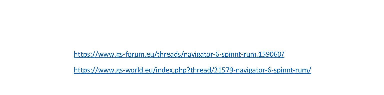

  • Das Phänomen „Ghosting“ wurde auch von anderen bereits beschrieben. Teils emotional (klar, mich hat‘s auch geärgert), aber das ist am Ende auch keine Lösung. Aber es wird so viel drumherumm geschrieben, dass man sich schwer tut, zu sehen, was eigentlich Sache ist, bzw. wie eine Lösung aussehen könnte. Klar ist das ärgerlich, ich bin auch nicht mit dem ersten Ansprechpartner bei dem BMW Händler zurecht gekommen, der wollte (nach meinem Gefühl) nicht so recht, als es ins Detail ging, sein Kollege war dann wesentlich hilfreicher. Sind halt auch alles nur Menschen... Und nur weil BMW draufsteht, sollte man auch nicht glauben, alles TippTop. Ich denke, man geht halt fälschlicherweise von einem All Inklusive Sorglospaket aus. Aber man kann auch Lösungen finden. An den alten 2-Ventiler gabs auch viel zu basteln, das ist heute nicht (nicht überall jedenfalls) anders. Manche werfen auch die Flinte ins Korn, aber andererseits finden sich dann auch wertvolle Hinwiese. Siehe zum Beispiel hier im GS Forum (darf keine Links teilen, erst ab 10 Beiträgen, so die Fehlermeldung. Daher die Links hier als jpg eingefügt):

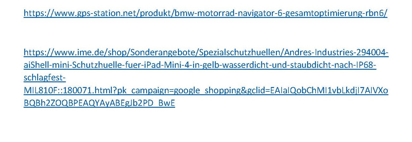

  • Ist kein eigentlicher Fehler von BMW (BMW kauft das Navi auch nur zu) sondern vom Navi-Hersteller.
  • Als Ursache(n) wurde genannt: Display (Benutzung, Ablagerungen, Fett von Handschuhen, …) und/oder Spalt zwischen Glas und Rahmen, dass hier feinste Partikel eindringen.
  • Folgende Fristen sind zu beachten: Garantie 2 Jahre und anschließend möglicherweise Kullanzzeit 3 Jahre (wie auch immer diese Kullanzregelung aussehen mag). Aber nach 5 Jahren soll definitiv Ende sein, so die Meinungen.
  • Man sollte immer zunächst den Verkäufer direkt oder dann im nächsten Schritt BMW München ansprechen. Und dann den Navi-Hersteller. Für alles etwas Zeit und Geduld mitbringen ...
  • Führt alles zu keinem Ergebnis, sagen hier manche: es gibt dafür 2 mögliche Ursachen: Display nicht sauber genug und/oder kleine Partikel im Spalt zwischen Glas und Rahmen. Lösungen für Bastler dazu sind an anderen Stellen (siehe Links oben zu den anderen Diskussionen) nachzulesen, will ich hier nicht teilen (falls falsch…). Hier einige professionelle, die genannt wurden:
