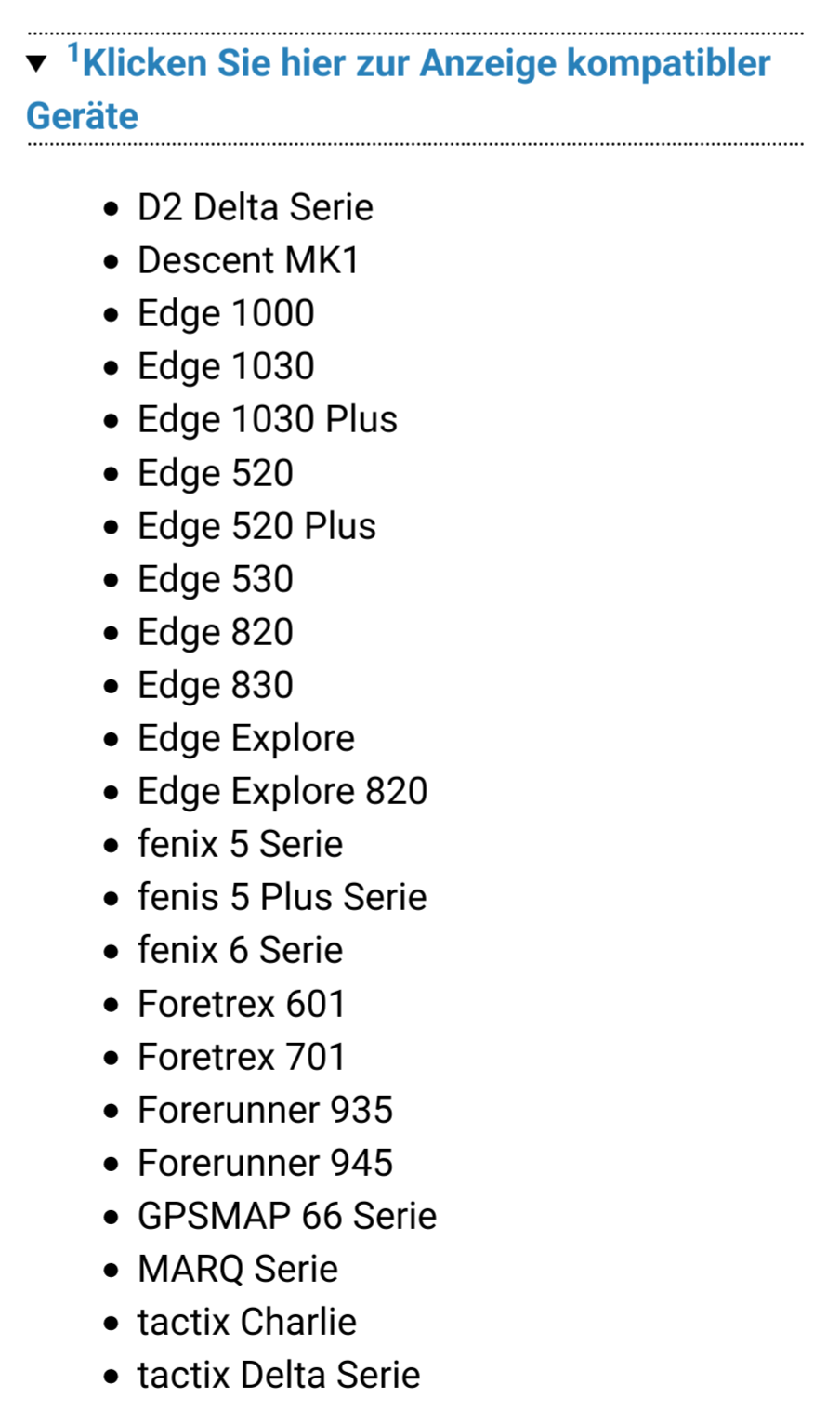

Gast45437
Wenn diese Funktion gehen würde, wie sehe ich dann auf dem Navi, wo die Person ist, die die Einladung von mir bekommen hat oder auch umgekehrt ... man kann ja in beide Richtungen Einladungen versenden.
Das funktioniert (vielleicht noch?) nicht mit dem Navigator, da SmartLink nur einen Browserlink versendet...
Mit der Connect App von Garmin würde es funktionieren, die mag allerdings nur folgende Geräte:
Da gibt es dann die sogenannte GroupTrack-Funktion.
