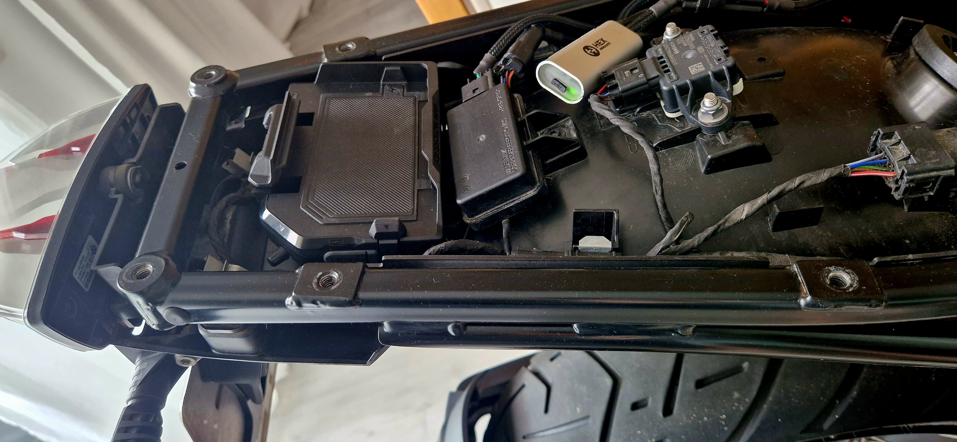

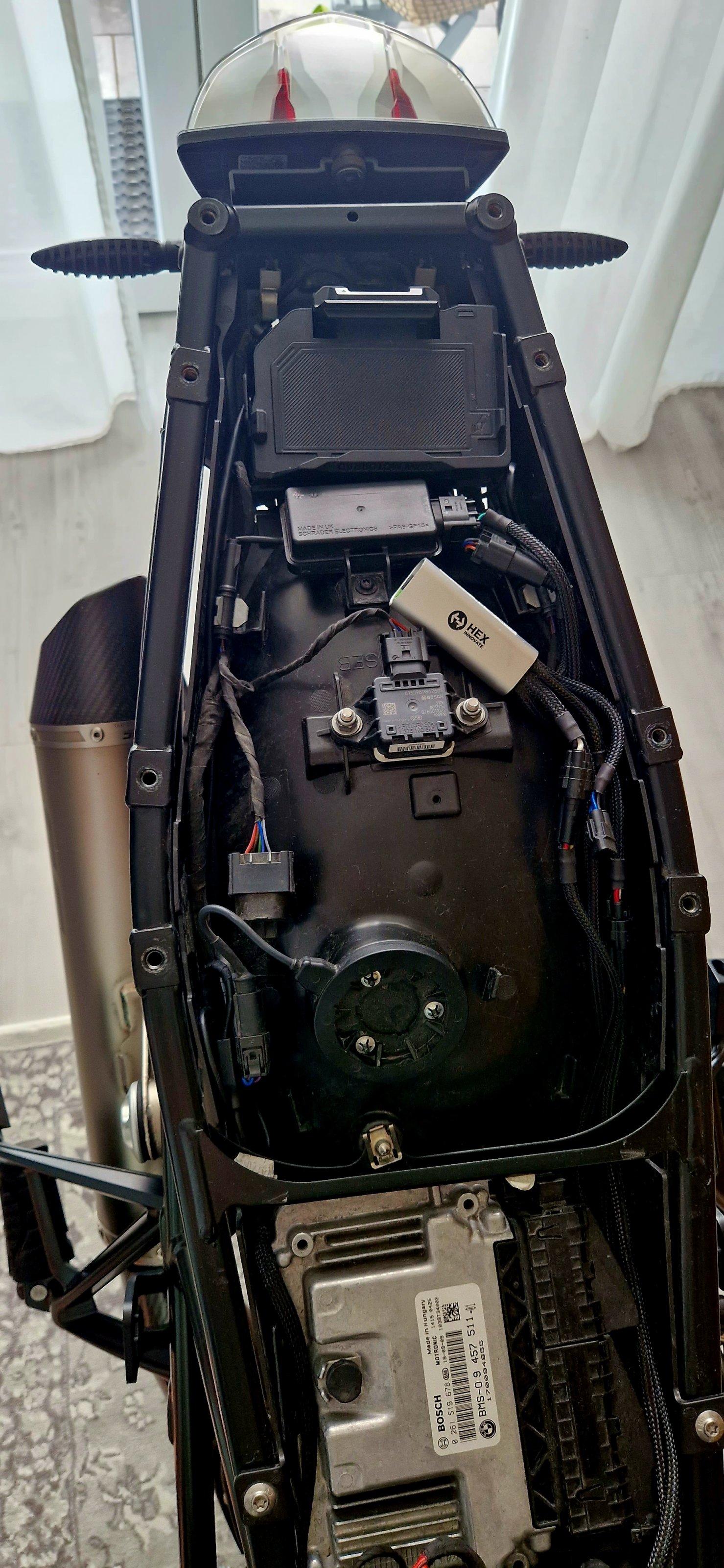

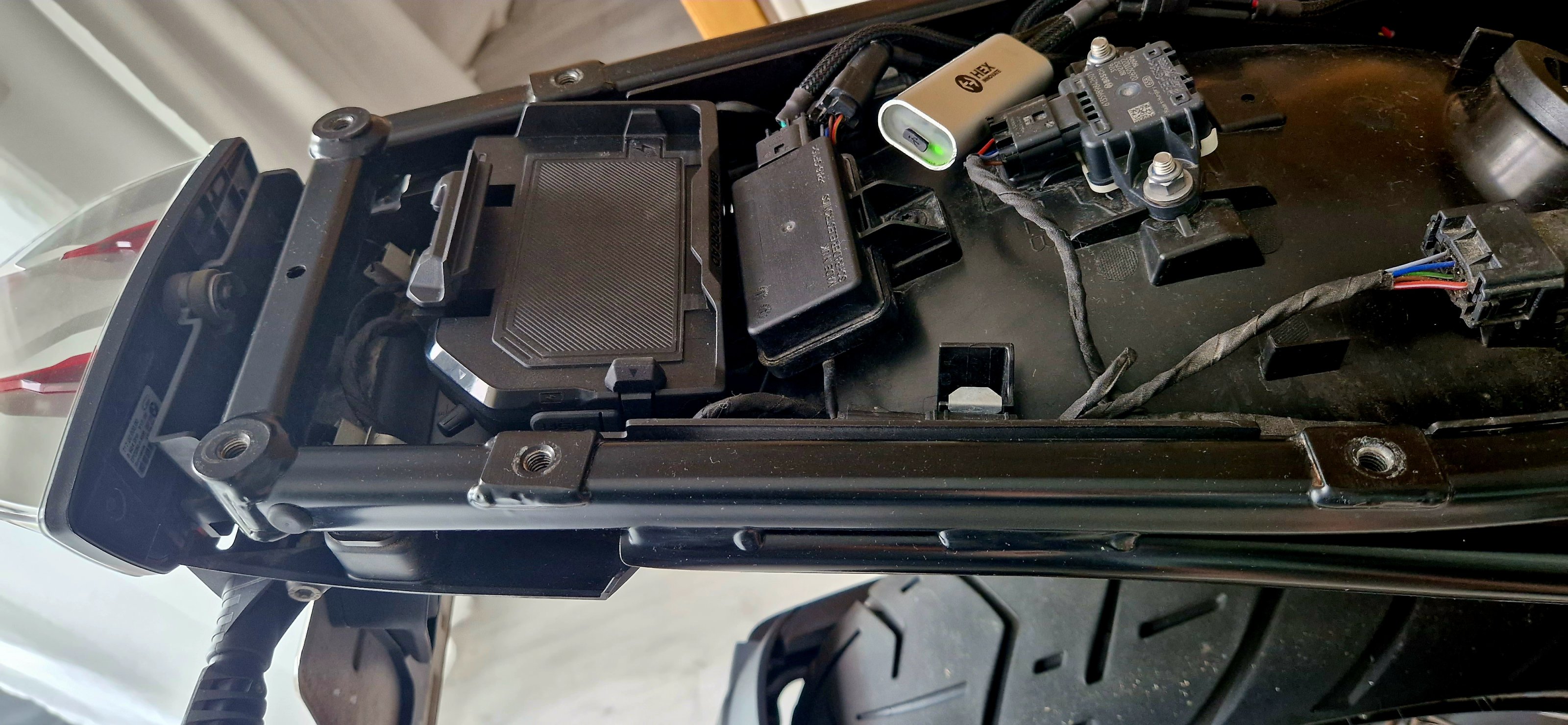

Ich bevorzuge auch meine eigene Handyhalterung und habe das Cradle im Heck unterbringen können (siehe Anhang). Die Heckverkleidung passt auch nahtlos drauf. Rückbau problemlos moglich.
Die hier im Forum angebotenen Adapterlösung mögen auf den ersten Blick mehr oder weniger praktikabel sein. Mir persönlich war der Aufbau zu klobig bzw. massiv. Sprich, Cradle, Connected Cradle und dann noch Adapterplatte fürs Smartphone. Keine Kritik nur subjektiv nicht mein Ding.Anhang anzeigen 599566Anhang anzeigen 599567
Das ist nur das Cradle, nicht inkl. original Navihalterung, richtig?
Das verbindet sich dann per Bluetooth mit dem Handy und zeichnet die Fahrten auf. Richtig?
habe auch eine GS mit analogem Tacho und fahre demnächst mit Carpuride und Waze. Die Aufzeichnung in der App hätte ich aber schon gerne. Geht das dann so?
Anschluss an den CAN-Bus mittels Y-Tool stecker?

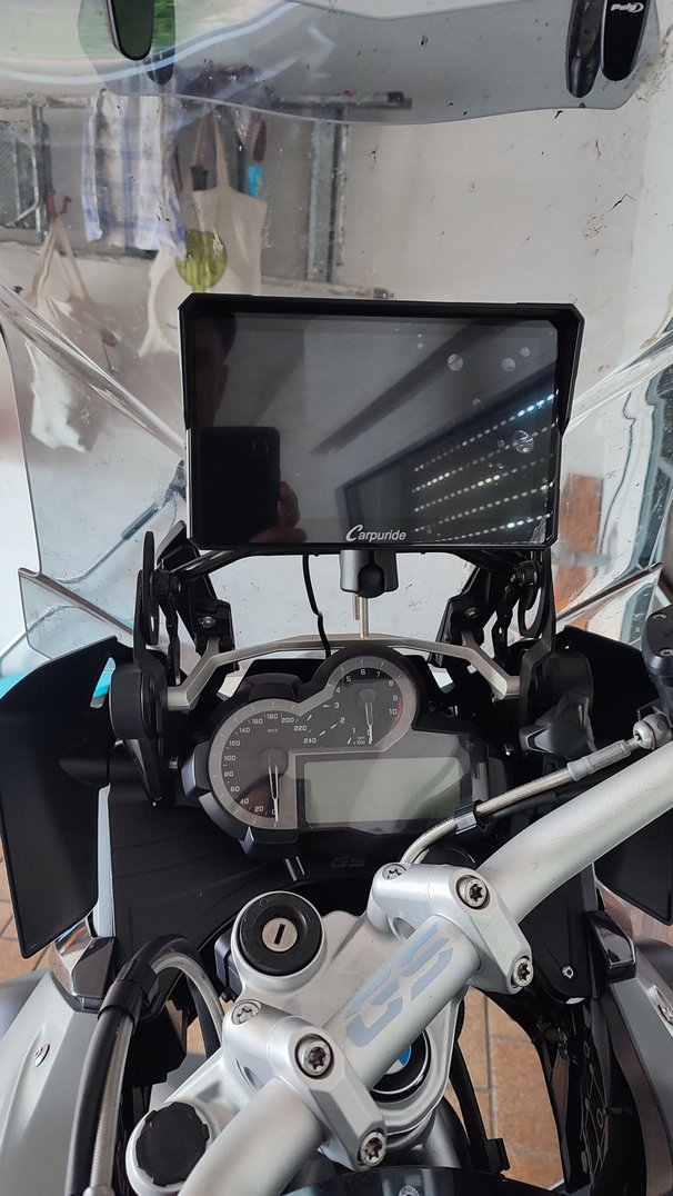

So, erledigt. Warte aktuell noch auf den 3D-Druck der Halterung. Die mitgelieferte Konstruktion ist mir zu "mächtig". Dann wird auch noch das Stromkabel des Carpuride ordentlich verlegt:

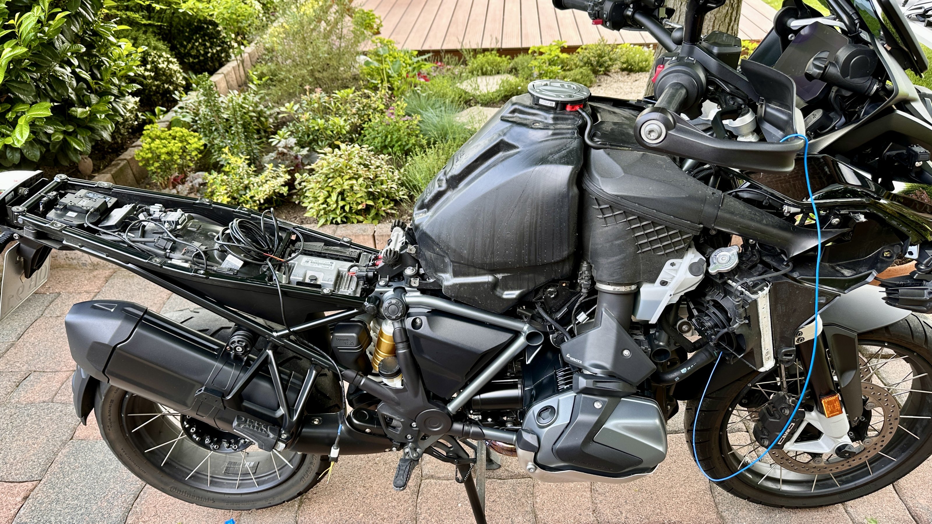

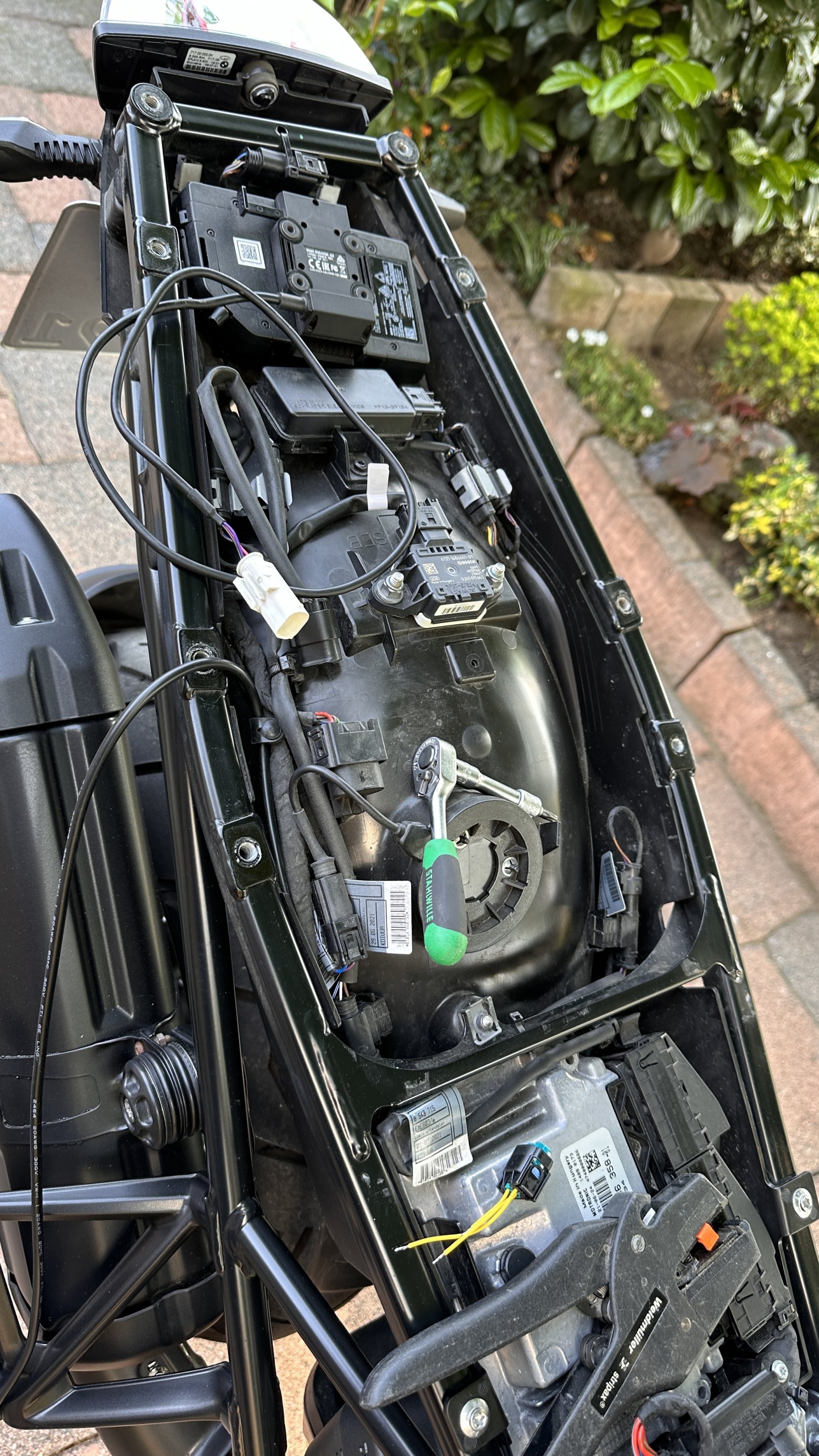

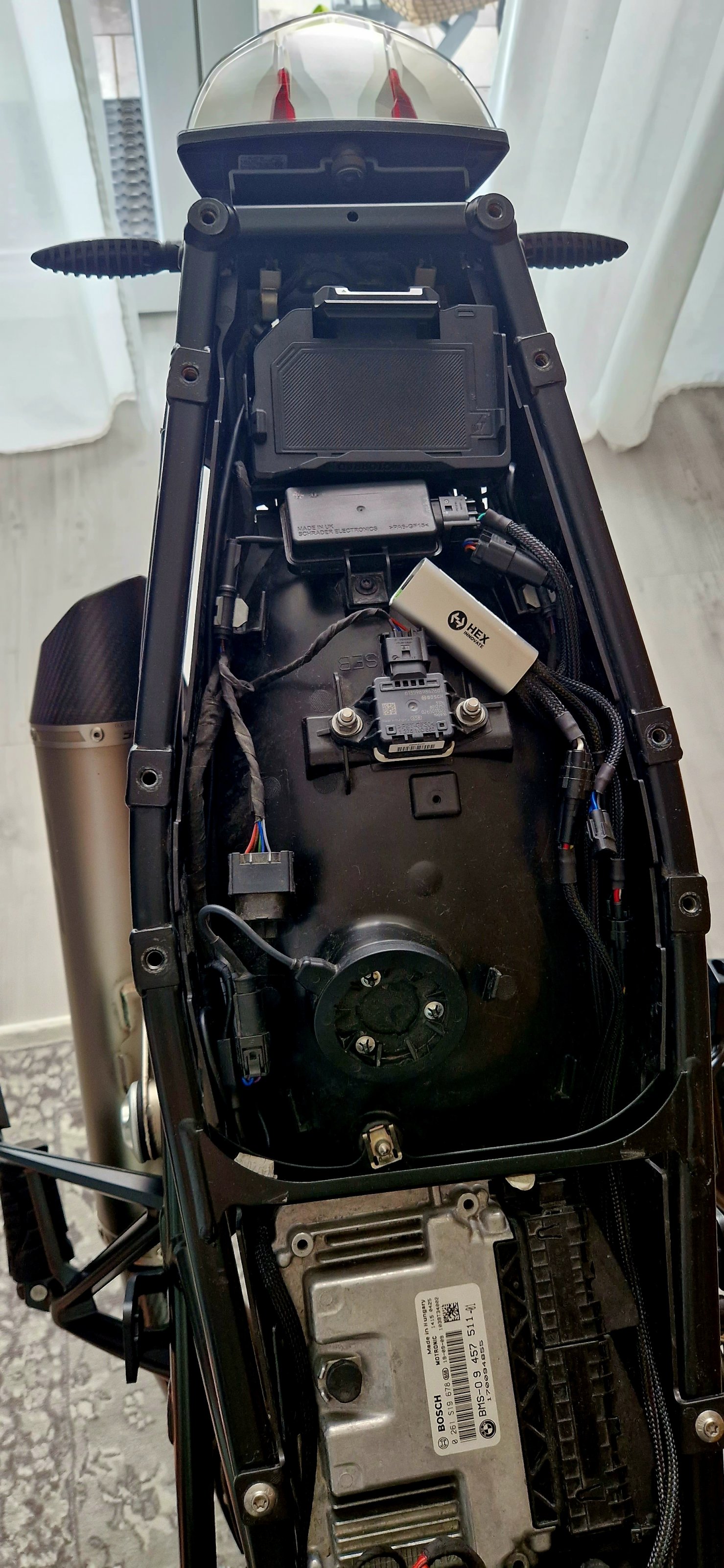

Nun habe ich endlich die Zeit gefunden um das Projekt fertigzumachen.
GS teilweise zerlegt und das vorbereitete Kabel sauber durch das Moped gezogen.
Bei der Gelegenheit Luftfilter kontrolliert und Kühler von Leichen befreit 😉.
Probelauf 👍👍 klappt super.
Alles so montiert (Steckverbindungen & Y-Kabel) das ein Rückbau problemlos möglich ist.

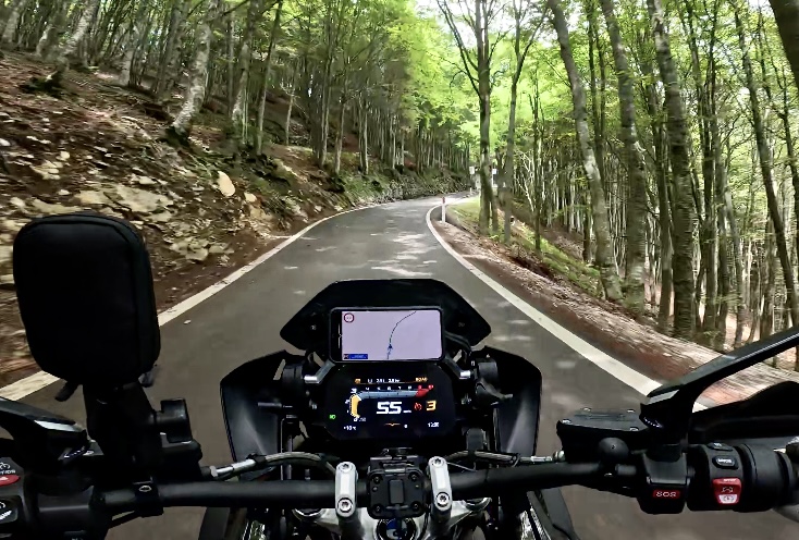

Hinter dem Windschild ist nur noch der SP-Connect+ Halter 😎

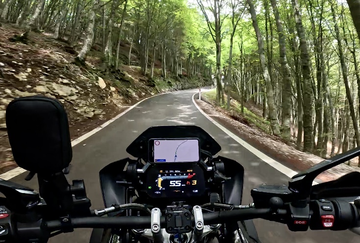

Das oben genannte Setup funktioniert einwandfrei.
Keine Temperaturprobleme mit dem iPhone mehr, alles ausgiebig vor 2 Wochen am
Gardasee probiert. Kopplung mit der GS, Helm usw… läuft.
Ich bin erstmal rundum zufrieden, wenn es hart kommt - da habe ich noch ein XT2 mittig
auf dem Lenker montiert… ist aber ein ganz anderes Thema.
