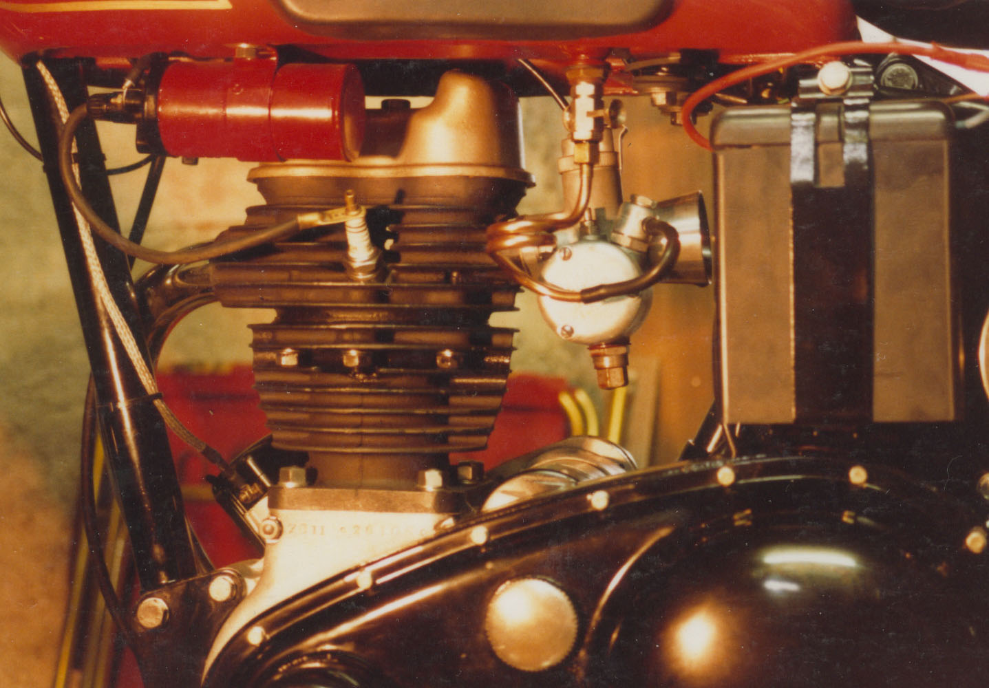

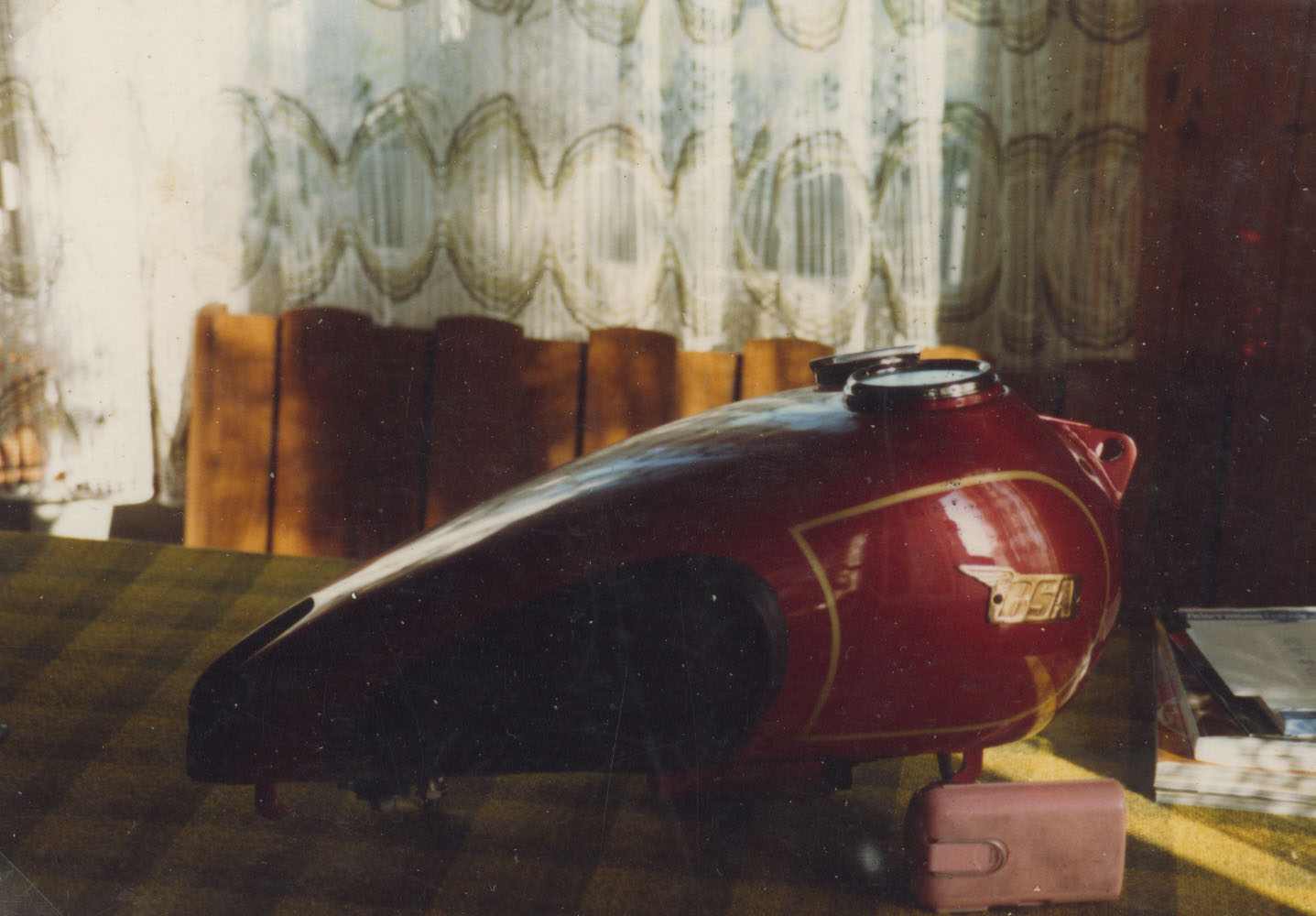

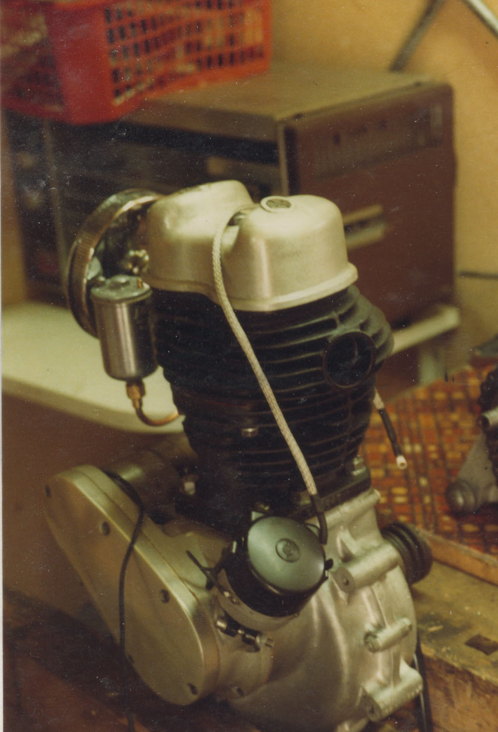

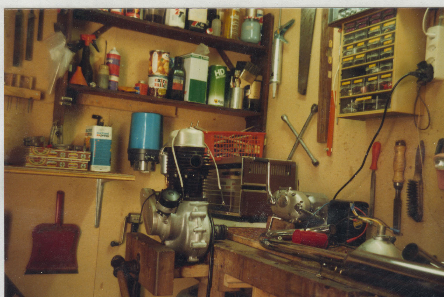

NB: Ich hab zum Beispiel bei der Restauration für meine BSA C 11G 250 ccm jg, 51....neue Ventile und Führungen gebraucht....hab ich auf Nachforschen bei einem PKW gefunden.! Kleinste Aenderungen und neue Wärmebehandlung. Hat nicht mal die Welt gekostet.
Ohne Witz, Kolben und Kolbenringe hab ich auch im PKW Sektor gefunden, musste einfach den Zylinder a bisserl aufbohren. Und die "Quetschkannte" am Zylinderkopf nachbearbeiten.
Bremsbeläge für die Trommelbremsen hat mir dazumal die Fa. Derendinger, nach dem zusenden der maroden Org. Teile, zum Teil neu hergestellt, verändert oder neu belegt. Aus Teilen welche sie am Lager hatten. Und das zu einem Preis, wo ich fragen musste "hat sich da jemand in mich verliebt?
Scheinwerfer Einsatz und Chromring von einer Suzuki TS 250 "plug and Play"
Speichensätze anfertigung Fa. Calonder, absolut bezahlbar....
Das teuerste waren Org. Teile (Z.B. der Anker für die Lima. 500.- CHF). Das letzte Stück in der Schweiz erwischt! Oder 2 Felgen...und natürlich Lackierung und Verchromungen....
Dem Neugierigen steht die Welt offen. OK...ein bisschen Glück ist auch dabei.
Unbeschreiblich das Gefühl, wenn solche Teile retourgeliefert werden!!!
