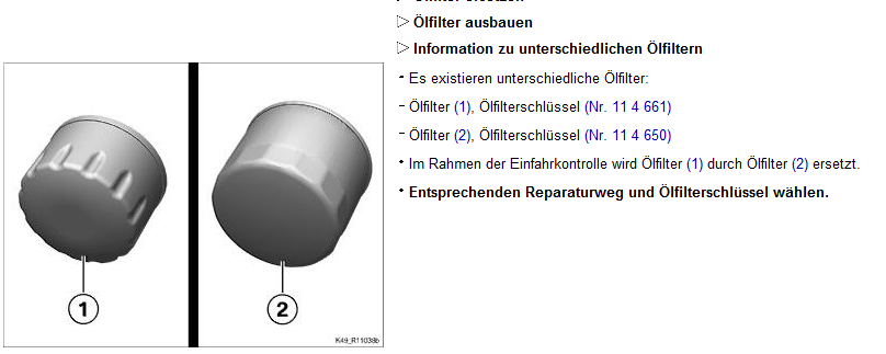

BMW R1250GS...verschiedene Ölfilter ab Werk? Einer für das Einfahren und einer ab Einfahrkontrolle?
Diskutiere BMW R1250GS...verschiedene Ölfilter ab Werk? Einer für das Einfahren und einer ab Einfahrkontrolle? im R 1250 GS und R 1250 GS Adventure Forum im Bereich Motorrad Modelle; Es gibt ja auch noch das Bypassventil wenn der Öldruck zu hoch wäre.

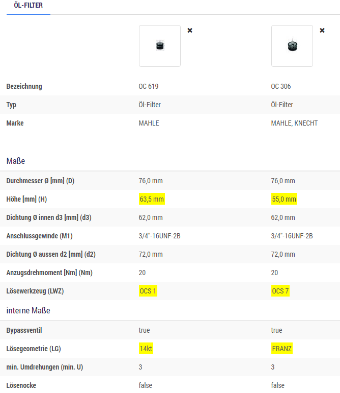

das mit den beiden unterschiedlichen Ölfiltern gab es auch schon bei der LC von 2013 dort wurde original der gleiche montiert, wie bei der älteren Generation (Mahle OC306), Bei der Einfahrkontrolle sollte dann der OC619 montiert werden.
Laut technischen Daten von Mahle sind die beiden Ölfilter, abgesehen von der Bauhöhe (Differenz 8,5 mm) und zu verwendendem Werkzeug identisch.
Wenn man jetzt mal ganz stumpf die Filterfläche vergleicht, ist der ab Werk montierte natürlich ein paar Prozent kleiner. Bei Volllast kann das sicherlich im ungünstigsten Fall Probleme bereiten...aber ich persönlich fahre meine eher bei deutlich weniger als Höchstdrehzahl.
Schlecht kann der alte Filter nicht sein, sonst würde er nicht für die empfindliche Einfahrphase verwendet werden, wo, wenn überhaupt, der größte Abrieb zu erwarten ist.
Die Lebensdauer der luftgekühlten, die ja diesen Filter verwendet haben, spricht dafür.
Bezüglich Öffnungsdruck des Bypassventils habe ich eine Anfrage per Mail bei Mahle gestellt; Antwort reiche ich nach.
