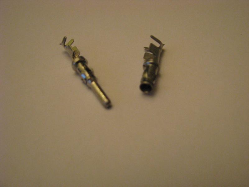

Hallo Gemeinde,
habe mir LED Zusatzleuchten montiert und möchte diese nun "rückbaufähig" anschließen.
Dazu würde ich gerne einen 2 x 2,5mm Rundstecker männlich nutzen, so wie in der Abdeckung des Scheinwerfers. Dort möchte ich dann einen Schalter/Relais/Leuchten anschließen. Ideal wäre der Stecker mit Codierung, dazu müsste man aber vermutl. eine Scheinwerferabdeckung schlachten.
Wer weiß, wo man die bei der Q eingesetzten Stecker oder zumindest die Einsätze (Steckhülsen) zum crimpen bekommt?
Gruß und Dank
Matthias

Die Kontakte heissen Rundkontakt nach DIN 72585 - 2,5 mm als Stecker oder Buchse.
Ausdrueckwerkzeug fuer Arme:
Um die Stecker aus den Fassungen zu druecken habe ich eine Adernhuelse mit geringfuegig kleinerem Durchmesser genommen und diese auf ca. 3mm der Laenge nach aufgesaegt. Damit passt die Adernhuelse satt ueber die Steckkontakte und drueckt die Haltefedern zusammen.
Gruss Matthias
