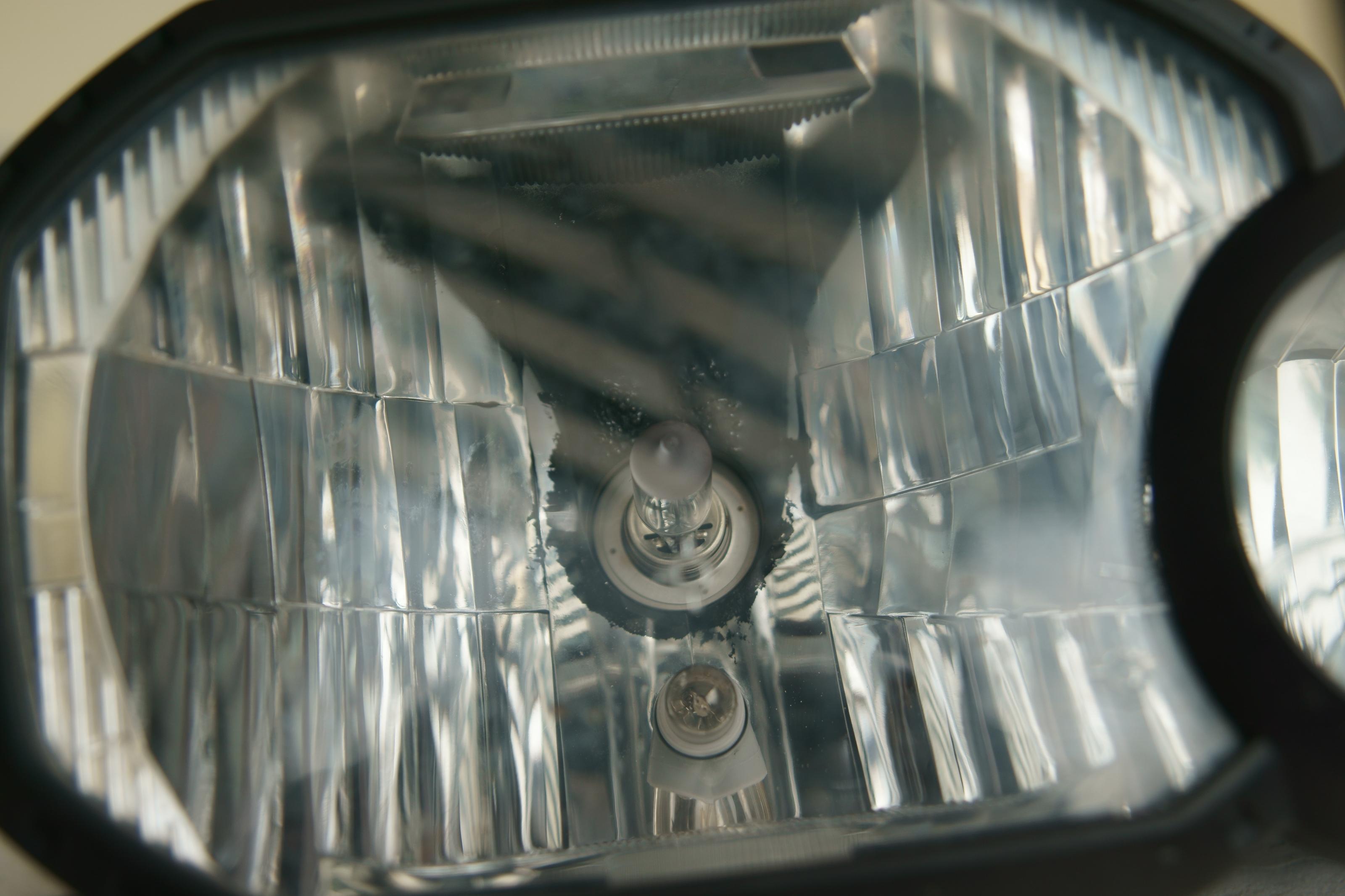

Nun stelle ich mal ein Bild ein, wie der Scheinwerfer meiner f650gs nach 56.000 km aussieht.
Man erkennt deutlich die abgebrannte Verspiegelung oberhalb der Halogenbirne und auch, dass das der schwarze Kunststoff unter der Hitzeeinwirkung Blasen geworfen hat. Wirkt wie angekokelt.

Würdest Du wissen wie die Suchfunktion funktioniert, dann wüsstest Du bereits, dass das leider "Standard" ist. ;)

Ich würde den Bauhausroller einfach mal zum freundlichen Händler bringen. Das ist zielführend und kann durchaus, im Rahmen der Kulanz, zu einer für dich akzeptablen Lösung führen.
Wenn nicht hast Du es wenigstens probiert.

Wenn der BMW-Reflektor die Hitze von der 55-60-Watt-Birne nicht dauerhaft abkann, würde ich Alternativen in Erwägung ziehen.
So haben z.B. die einschlägigen HID-conversion-Kits nicht nur eine abstrus bessere Lichtleistung, sondern die nehmen auch nur 30 Watt für den Brenner = ca. die halbe Wärmeleistung für den Reflektor, eher noch weniger.
Dramatisch besseres Licht, bessere Haltbarkeit für Leuchtmittel und Refklektor...alles für wenig Geld. :) (leider nicht legal)
Das hilft auch nicht.
Ich habe bei 20Tkm auf Xenon gewechselt und mein Scheinwerfer war genauso bei 70Tkm fällig.
(Bei 55Tkm hatte man noch gar nichts gesehen, BMW F800GS BJ 2010)

Lampe ausbauen und kleine streifen aluminiumfolie kleben.

Kann es sein, das es an schlechten Kontakten der Kabelschuhe liegt und diese durch den hohen Übergangswiderstand deutlich vermehrt Wärme in den Bereich der Lampe bringen?
Dan würde leichtes Zusammendrücken der Kabelschuhe (Kontakte stramm machen) helfen.

Nein, das ist Serie bei den Twins. Im Scheinwerfer wird es schlicht zu heiß.

Ab BJ 2013 hat BMW auf die marke HELLA gewechselt um das problem zu loesen. Die alten Italienischen findet man um die 180 € und die von HELLA um die 400 €.
Bist da ganz sicher?
Der Scheinwerfer der 2008er 650 Twin meiner Frau, an dem sich nach 50tkm auch die Beschichtung im Reflektor löste, war, soweit ich mich erinnere, auch schon von Hella.

Na dann hat ΒΜW auch mit den wechsel zur Marke HELLA nichts gebracht. :eekek:

Hallo , stellt sich aber noch eine weitere Frage : hattest du die Originale Birne drin oder eine etwas stärkere ?
