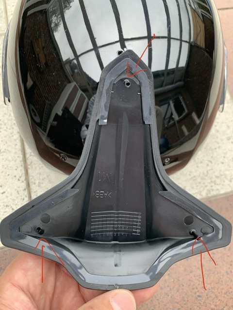

Tach zusammen!
Bei meinem BMW Systemhelm 7 hat sich der Spoiler verabschiedet - einfach so bei der Fahrt und trotz pfleglichem Umgang.
Wie auch immer, man kann ihn einzeln nachkaufen. Nur habe ich noch nicht rausbekommen, wie man ihn wechselt. Hat da jemand von euch nen Tipp oder gar ne Anleitung?

Erstmal danke für deine Antwort. Bei mir ist es aber das Plasteteil am Hinterkopf, das ohne Lüftungsschlitz. Scheint an 3 Plastickstegen mit dem Inneren verbunden zu sein.

Genau das Ding ist es! Sehe es jetzt zum ersten Mal intakt und von unten. Sieht so aus, dass die drei Pins mit den Pfeilen gesteckt und dann mit irgend etwas gespreizt werden. Und genau da komme ich nicht ran.
Ich versuche mal mein Glück bei dem Kollegen. Danke auf jeden Fall!
....für ständige Montagen sind solche Spreiznieten nicht geeignet.
Ich habe bei solchen Teilen immer etwas Silikonfett zur Hand.
Somit ist die Montage ohne verkanten möglich.
Ich bringe meine BMW Helme für solche Montagen zum BMW Händler, die brauchen dafür keine 5 Minuten.
Den Seilzug am 6 er haben sie in 30 Minuten getauscht - für nette Kunden... nur Materialpreis :smiley:

Hi!
habe 2 Antworten, eine aus dem Forum, eine von BMW.
Die sicherlich richtige kam aus dem Forum: Schraube den Innenpart des Helms auseinander (ähnlich wie beim Einbau des Kommunikationssystems), baue den Spoiler ein und spreize/klebe die Pins.
BMW meinte, die abgebrochenen Pins rausziehen oder, wenn nicht möglich, so tief durchstehen, dass sie im Styropor stecken bleiben und nicht klappern. Dann Helm an den Klebestellen säubern, Schutzfolie vom Klebestreifen des Spoiler entfernen, Pins erst vorne, dann hinten in die Löcher (also nicht spreizen) und dann gut andrücken.
Ich habe mich schlussendlich für die BMW-Methode entschieden.

Such mal nach 76318568385
Achtung, es 2 Größen, je nach Helmgröße!
