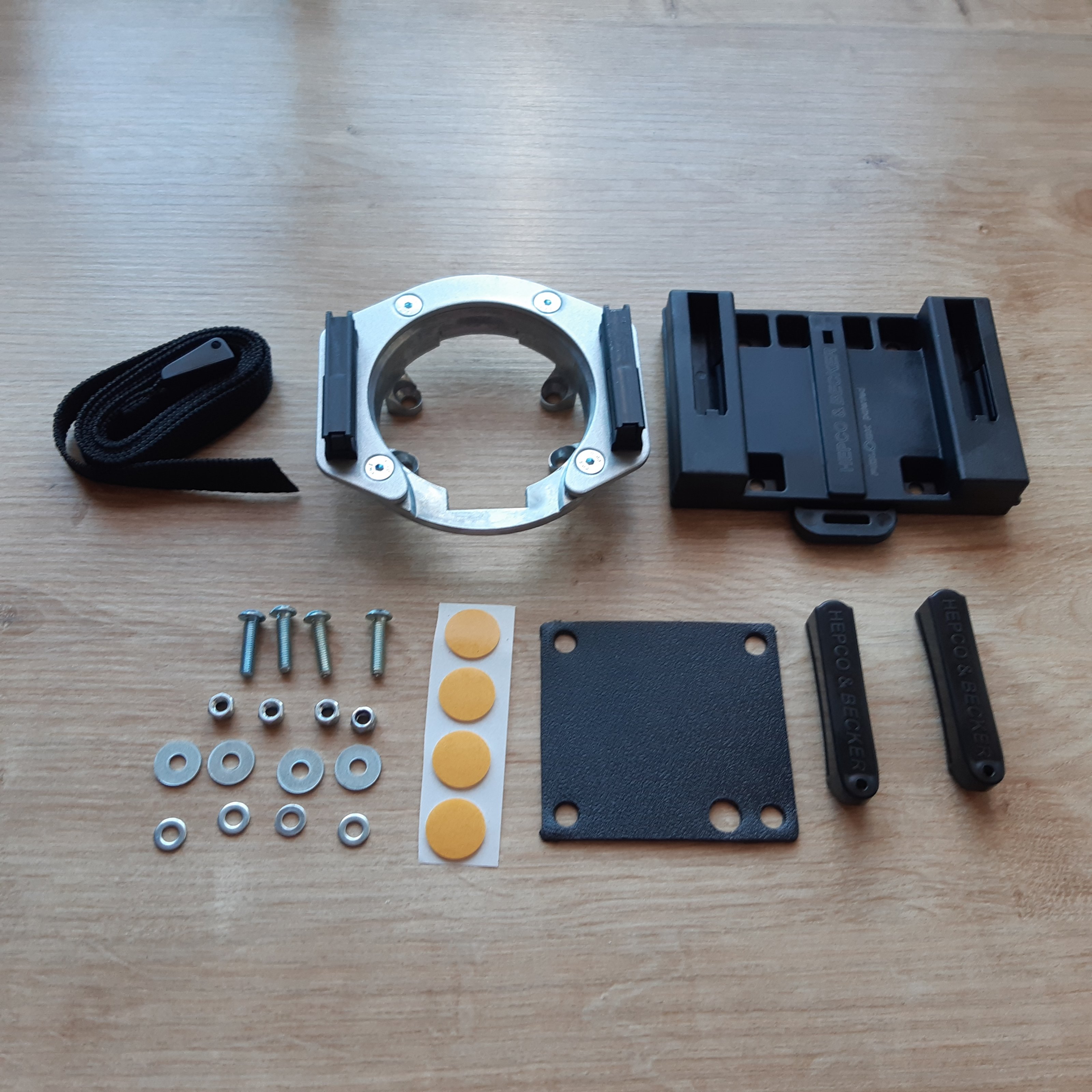

Hallo Mädels und Jungs,
habe mal wieder gebastelt. Ich habe mich immer beim Tankrucksack über die vordere Haltelasche zum Einhängen am Steuerkopf geärgert. War immer
sehr fummelig. Naja, mit 65 läßt wahrscheinlich die Feinmotorik etwas nach. Also den Markt nach Tankrucksacksystemen abgegrast. Bei Hepco und
Becker fündig geworden. Das Lock-IT System ist ein magnetisches und mechanisches Einrastsystem. Funktioniert tadellos und der Tankrucksack sitzt
bombenfest. Beim Tanken nur noch entriegeln, nach hinten klappen, tanken und wieder aufklicken. Der Einbau vom Tankring ist auch easy ( 4 Schrauben ).
Kosten: 64,99 Euro inkl. Versand bei Tante Luise.
Lieferumfang vom Lock-IT System

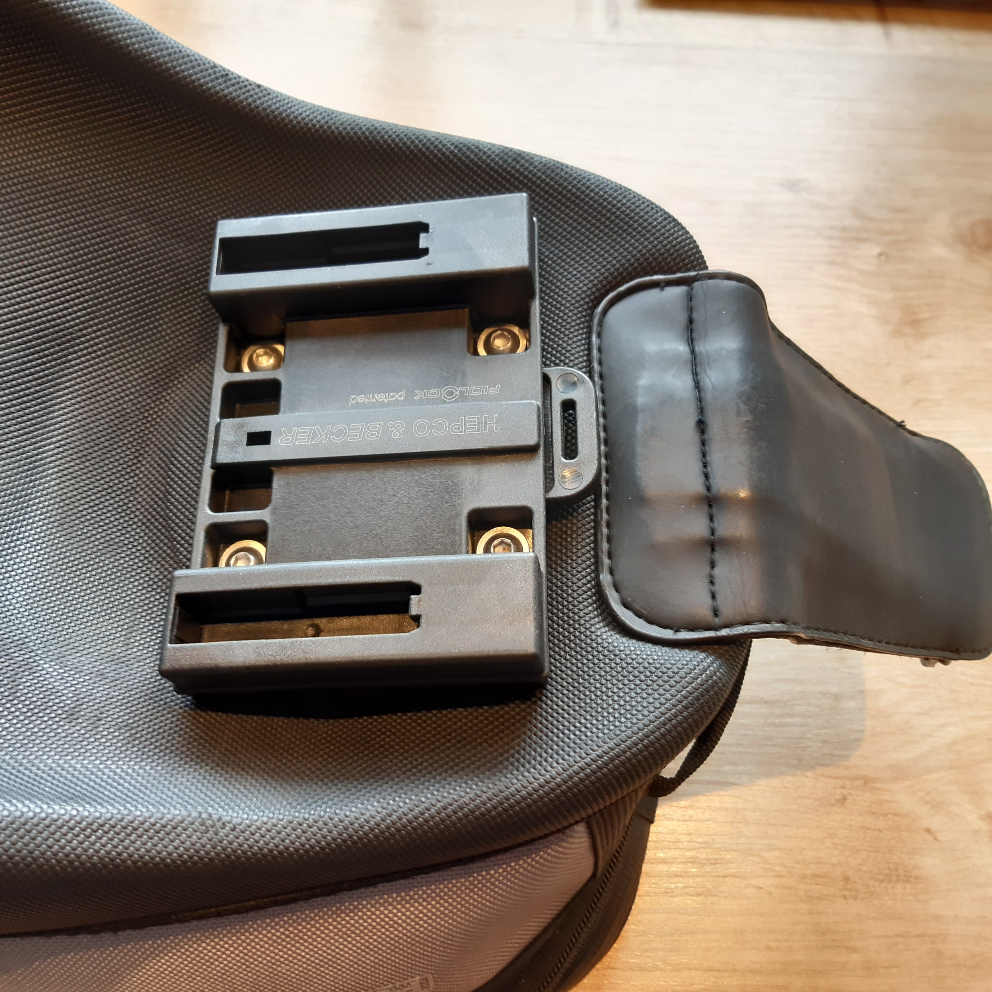

Hier wird die Gegenplatte montiert. Ist von Hause aus schon verstärkt.
Löcher gebohrt und Platte verschraubt. Bei der Originalhaltelasche die Fäden aufgedröselt und weg damit.
