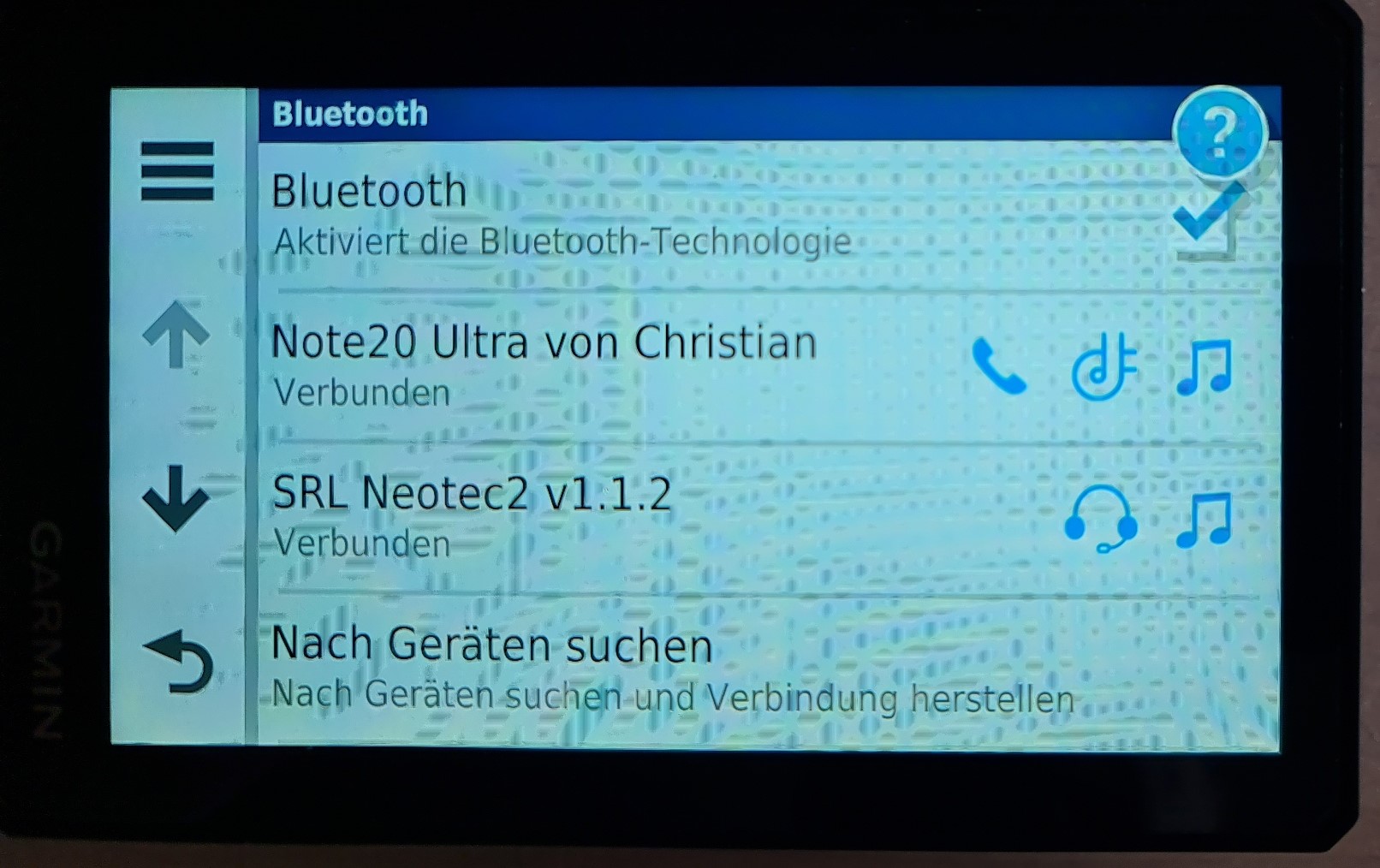

So wird die Verbindung zwischen BMW-TFT - Garmin Navi - Smartphone eingerichtet:
1. Smartphone Bluetooth-Verbindungen löschen:
  1. Die Verbindung zwischen Smartphone und BMW-TFT löschen.
  2. Die Verbindung zwischen Smartphone und Garmin löschen.
2. BMW TFT Verbindungen löschen:
  1. Die Verbindung zwischen TFT und Smartphone löschen.
  2. Die Verbindung zwischen TFT und Fahrerhelm löschen
  3. Die Verbindung zwischen TFT und 2. Helm löschen
  4. Sofern sonstige Verbindungen da sind, bzw. alternativ: Alle Verbindungen löschen
3. Garmin Bluetooth Verbindungen löschen
  1. Verbindung zum Smartphone löschen
  2. Verbindung zum Helm löschen
  3. Sonstige Verbindungen ebenfalls löschen
4. Helm: Factory-Reset, bzw. alle Verbindungen löschen
5. Nun sollte zwischen TFT, Garmin und Helm keinerlei Verbindung mehr bestehen.
6. Nun die Geräte per Bluetooth erneut miteinander verbinden. Hierbei g
anz WICHTIG !!!... die Reihenfolge unbedingt beachten !!!!
  1. Fahrerhelm >>> BMW TFT als Phone 1 verbinden
  2. Fahrerhelm >>> Garmin als Phone 2 oder GPS verbinden
  3. BMW TFT >>> Smartphone als Mobilphone
  4. Garmin >>> Smartphone ACHTUNG: Die Telefonfunktion deaktivieren, denn diese Funktion soll das BMW-TFT ausüben
7. Fahrerhelm und Soziushelm miteinander verbinden (Achtung: nicht per TFT oder Garmin etc.))
8. Soziushelm wird im BMW-TFT nicht eingerichtet
9. Freuen, denn nun sollte alles richtig funktionieren
:bounce:
Es ist nun auch egal ob zuerst das TFT- oder das Navi eine Verbindung aufbaut.

Ne blöde Frage noch, wie deaktivierst du die Telefonfunktion im Garmin?
Danke und Frohe Ostern
madhenne
30.09.2020
220
Danke Dir!
Leider klappt es nicht, da im Zumo bei mir gar kein Telefsymbol erscheint😳 also bei dem gekoppeltem IPhon.
Der Anruf wird trotzdem im Zumo angezeigt.
