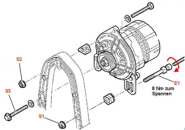

Hallo zusammen,
wo kann man denn das Spezialwerkzeug zum Wechsel des Poly-V Riemen einer R11GS kaufen?
Am liebsten wäre mir online bestellen!
Und zwar das Werkzeug E1 in der Abbildung.
[Grafik von www.powerboxer.de]
Viele Dank und viele Grüße,
Ralf

Halloele,
das Spezialwerkzeug zum spannen des Riemens das ich bislang benutzt habe war ein Schraubendrehen zum hochdrücken der Lichtmaschine. Ich glaube auch nicht das auf PB der Einsatz eines Spezialwerkzeugs beschrieben wird. Vielleicht nochmal genau nachlesen.

12
Tatsächlich wird auf Powerboxer nicht der Einsatz eines Spezialwerkzeugs beschrieben, allerdings ist in der Abbildung aus dem Werkstatthandbuch die ich von www.powerboxer.de verlinkt habe das Spezialwerkzeug abgebildet.
Das habe ich nur zum besseren Verständnis hier angefügt.

Halloele,
deswegen schrieb ich nochmal nachlesen am besten auf folgender Seite:
4V1 Poly-V-Riemen wechseln R11x0
Nach der Beschreibung und meiner Erinnerung ist E1 kein Spezialwerkzeug sondern die Schraube die Du drehen kannst um damit die Riemen zu spannen.
Wie gesagt, ich drücke die LIMA nach oben bis der Riemen ausreichend gespannt ist.
Dito bei mir - funktioniert einwandfrei seit dem Riemenwechsel. Scheint also zu funktionieren. ;)

Dein gesuchtes "Spezialwerkzeug" hat die TN 12311340931 und ist eine Schraube. :)
...an die man aber mit einem Drehmo eh nicht hinkommt. Außer, man nimmt zum Riemenwechsel auch noch den Tank ab...
Folglich ist die Hebelmethode (alle drei Halteschrauben lösen, Holzstück als Schoner auf den Telelever und mit Geißfuß o. ä. unter der Lima hebeln. Schrauben wieder zu.) die einfachste.
Riemenspannung mit Daumen-Zeigefinger-Drehmo "messen"!
Grüße vom elfer-schwob
