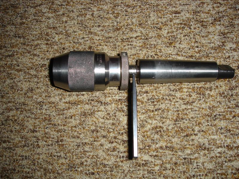

Wie bekommt man eigentlich den Kegeldorn aus einem Bohrfutter B16 heraus? Durchschlagen scheint nicht zu gehen.
Das ist gemeint:
Habe mir ein Schnellspannfutter bestellt und muß den Kegeldorn aus dem alten Futter bekommen.

Hallo Jens,
hat das Bohfutter oberhalb des eigentliches Futters ein Längsschnitt?

Nein, ein Längsschnitt ist mir da nie aufgefallen.
In der Pinole der Bohrmaschine ist ein Langloch, durch das man mit einem Keil den MK2 Kegeldorn ausschlagen kann.
Dann steckt der Kegeldorn aber immernoch mit der B16 Aufnahme im Bohrfutter. Wie ist dieser Konus lösbar?
Will mir halt keinen MK2-B16 Kegeldorn kaufen, wenn ich den alten weiter verwenden könnte.

so wie ich das verstanden habe, sitzt das bohrfutter in einem adapter und der wiederum in der pinole.
der adapter ist mit dem austreibkeil, den du da beschreibst, schon aus der pinole ausgetrieben.
nun sitzt das futter noch im adapter und der hat kein langloch zum austreiben.

Ja Larsi stimmt,das hab ich mir jetzt auch gedacht.
Ich glaub den Schaft aus dem Bohrfutter bekommt man ähnlich raus.

So wieder da.
Der Schaft steckt mit einem Morsekegel im Futter.
Man spannt den Kegel des Bohrfutters in den Schraubstock und klopft mit dem Gummihammer auf das Bohrfutter.Schon hat man das Ding in der Hand.

Hallo Jens
Die Bohrfutter werden mit einem speziellen Keilstück,das zwischen dem Futter und dem Einsteckschaft getrieben wird.auf dem Bild ist es nicht der richtige. Gruß Peter

So, Bohrfutter ist ab.
Wie? Morsekegel mit dem Austreiblappen senkrecht in den Schraubstock gespannt, dann 19er Maul über dem Bohrfutter angesetzt, ein Schlag auf den Maulschlüssel dicht neben das Bohrfutter und ab isses gewesen. :)
Einen Keil feilen hatte ich keine Zeit. ;)
