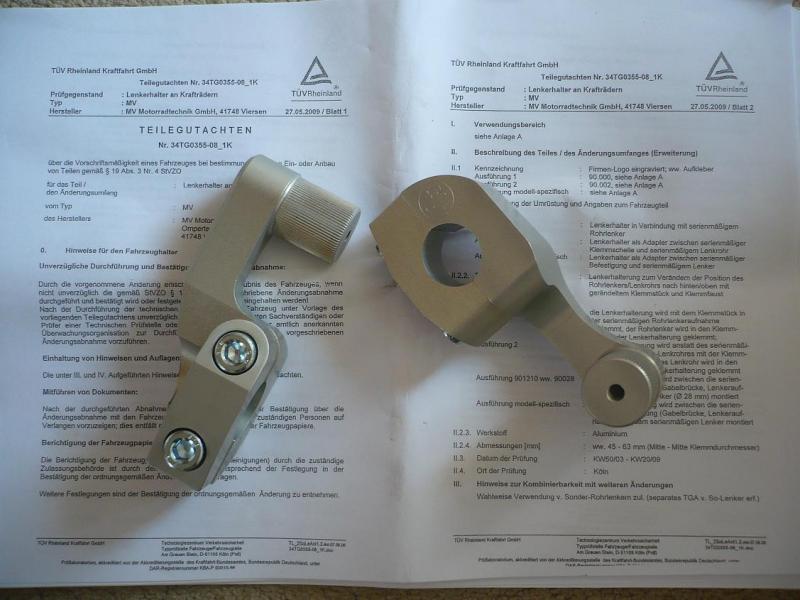

Hi,
freut mich das es passt.
Hab ja geschrieben, dass ich die hohe auf der oberen Stufe habe.
Deshalb auch ne richtige Lenkererhöhung.
Die ist von MV und variabel einstellbar. Wobei ich sie so habe, dass fast die ganzen 6cm in die Hohe genutzt werden (minimal zu mir)
Hier ein Bild

Hallo Gerhard,
hierzu eine Frage aus der Deiner Praxis: Funzt das wirklich mit der Länge der Züge und Schläuche? Max. 7 cm Verstellung ist ja schon mal eine Ansage.

Aufnahme Mitte zu Mitte sind bei mir 6cm.
Also max.
Ich hab minimal nach hinten geneigt.
Mit der originalen Bremsleitung durch die Standrohre ist das schon arg.
Jetzt wird aber eine Stahlflex mit 4cm länger verbaut. (hatte ich schon vor der Erhöhung Zuhause)
Mal sehen wie das wird. (Die Werkstatt hat nichts dazu gemeldet)
