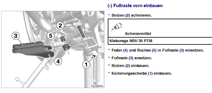

könnte jemand mal ein Foto von der rechten Fußraste ( in Fahrtrichtung ) machen, ich müsste mal sehen wie die Feder genau sitzt dazu noch ein Einbau Tipp :-). DANKE
