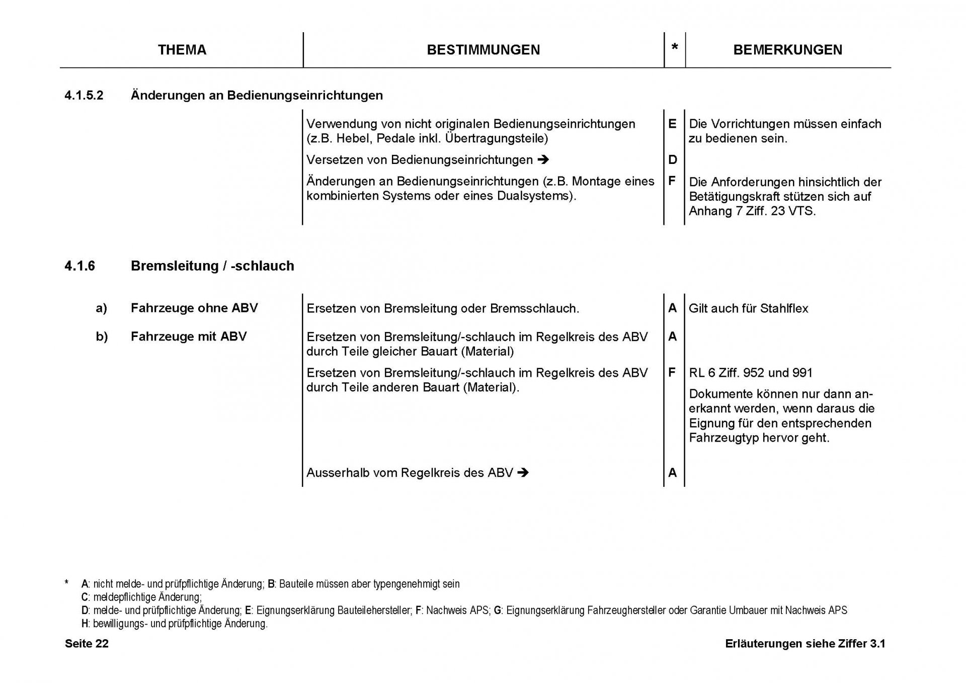

Ist es allenfalls so, wie in CH ( Richtlinien 2b 2012), das eine ABE nicht mehr nötig ist für Stahlflex Bremsleitungen?

Wenn Gummischläuche durch Stahlflex ersetzt werden (oder umgekehrt ;) ), muss wohl auch in der Schweiz eine Eignung nachgewiesen werden (Fußnote "F"). In D bedarf es des Nachweises auch dann, wenn die Schläuche zwar gleicher Bauart, aber von einem anderen Hersteller sind, denn der bekommt seine eigene ABE.
Uli
Ne Uli...Bei den Schläuchen zu den Bremssätteln nicht. (Schweiz!).
So wie ich das verstehe gilt F nur für Verrohrung des ABS - Moduls.
PS: mit meinen roten Spiegler Bremsleitungen musste ich nie irgend etwas beim StVA. schriftlich vorlegen. Obwohl die ja eher offensichtlich anders sind.
Könnte man so lesen, aber ich glaube, dass auch die Leitungen zu den Sätteln ebenfalls zum Regelkreis gehören. Leitungen von den Vorratsbehältern zu den Bremspumpen (nicht bremsdruckführend) dagegen nicht. Nur meine Vermutung, wäre aber interessant zu wissen.

Hmm..werd ich bei der nächsten periodischen Kontrolle mal fragen.
So ich einen vernünftigen Prüfer antreffe.
ABE hab ich ja, in Papierform. Aber wie gesagt ...CH...!

Die Leitungen vom ABS-Modul zu den Bremssätteln gehören definitiv zum ABS-Regelkreis.
