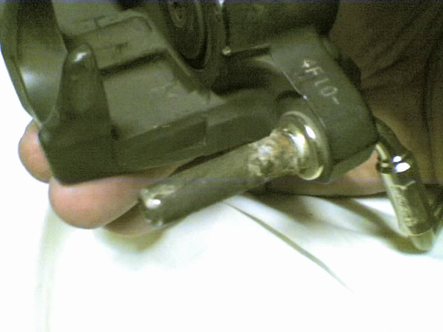

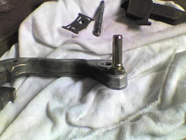

Habe in der Nacht bei kuenstlichem Licht gearbeitet, also keine eigenen Fotos. Aber diese hier aus den U.S. illustrieren es schoen: culprits fuer die traege Bremse waren die Sattel-Stifte, genauer gesagt der Kleinere. Wie auf den Fotos zu sehen, sind meine genauso nach der Reinigung wieder glaenzend und gleitend! Auf pic1 ist auch das Metallplaetchen, dessen genaue Platzierung ich erst nach einigen Versuchen richtig hinbekommen habe.
