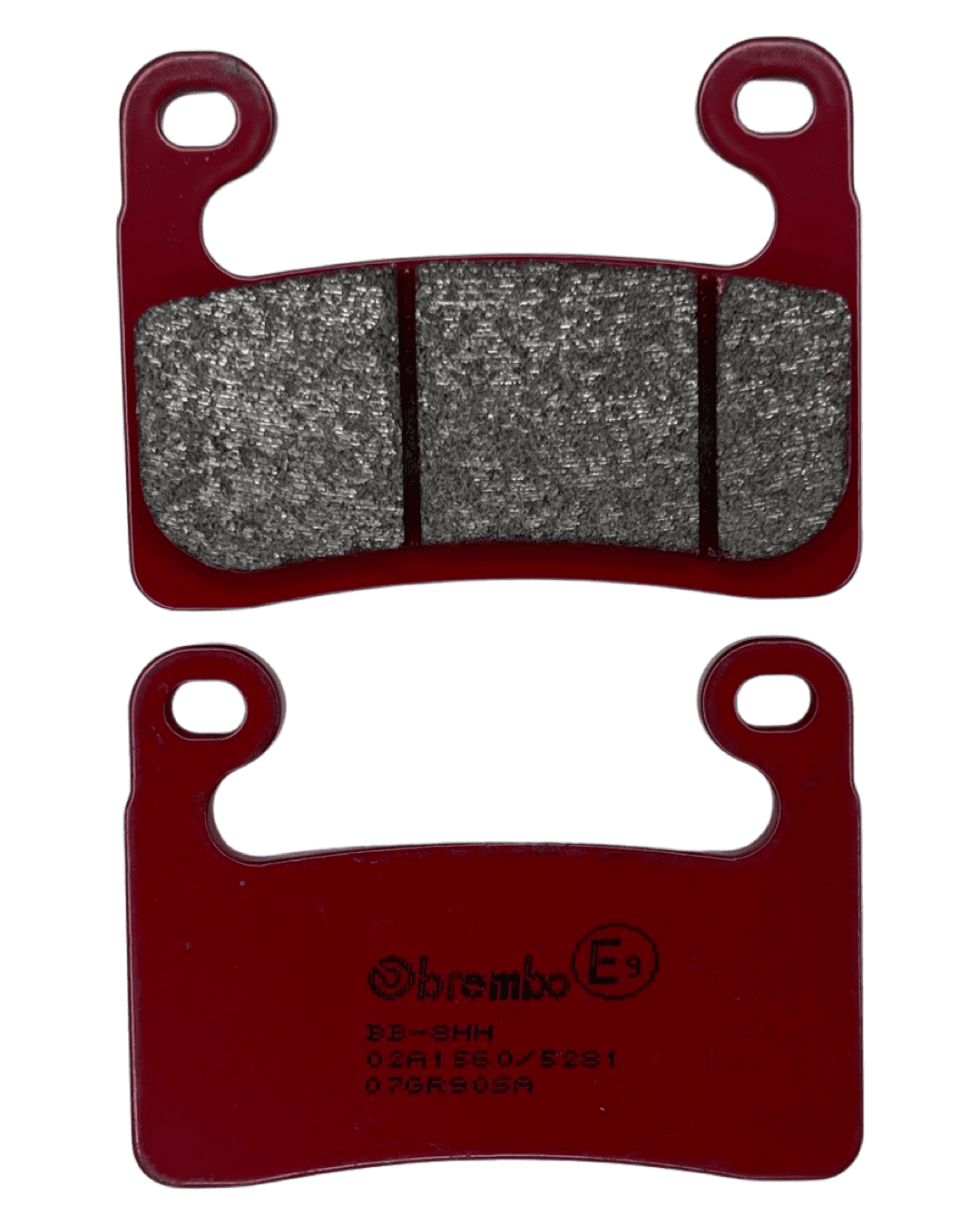

Die Bremse - noch dazu die vordere - ist beim Motorrad ja genau der richtige Ort für die gewagtesten Experimente. Nach etwas Sucherei im Netz finde ich die folgenden, sehr anschaulichen Abbildungen der Bremsbeläge jeweils für Brembo und Hayes getrennt und entdecke daran keine auffälligen Gemeinsamkeiten außer eventuell optisch das Belagmaterial und die Farbe der Grundplatte.
Deiner Aussage nach lassen sich Brembo-Beläge in Hayes-Sätteln verwenden? Umgekehrt müßte das ja dann wahrscheinlich auch gehen? Ein Winkelschleifer und ein Schweißbrenner mögen dabei wahrscheinlich mehr als hilfreich oder gar unumgänglich sein?

Schön, dass du uns an deiner - leider wenig fundierten - Meinung teilhaben lässt.
Ich fahre mittlerweile den zweiten Satz Brembo rot in den Hayes Sätteln, montiert ohne Schweißbrenner und Flex, dafür aber ganz legal mit KBA-Nr..
Also das nächste Mal vor dem Schreiben informieren, oder Finger weg von der Tastatur ☝🏻
Gruss H-P
Franz Gans
Franz Gans
20.03.2008
6.363
Wie leicht nachprüfbar habe ich keine Meinung geäußert, sondern bin gut nachvollziehbar von Originaltreilen ausgegangen, während Du nicht mal im Ansatz darauf hingewiesen hast., daß Du Dich bei deiner Angabe auf Nicht-BMW-Material beziehst. Wer soll das riechen?
Insofern diente Dein Beitrag wohl eher dazu Verwirrung zu stiften, denn dem TE hast Du bis nach den Einwendungen auch keinen verwertbaren Hinweis auf eine Existenz und Nutzugsmöglichkeit von Brembo-Alternativen gegeben. Es war eine weiterer Beitrag Deinerseits notwendig um das klarzustellen.
Insofern kann ich mit Deinem Angriff gut leben, denn er geht halt ins Leere. Es hätte an Dir gelegen das von vorneherein unzweideutig klarzumachen!

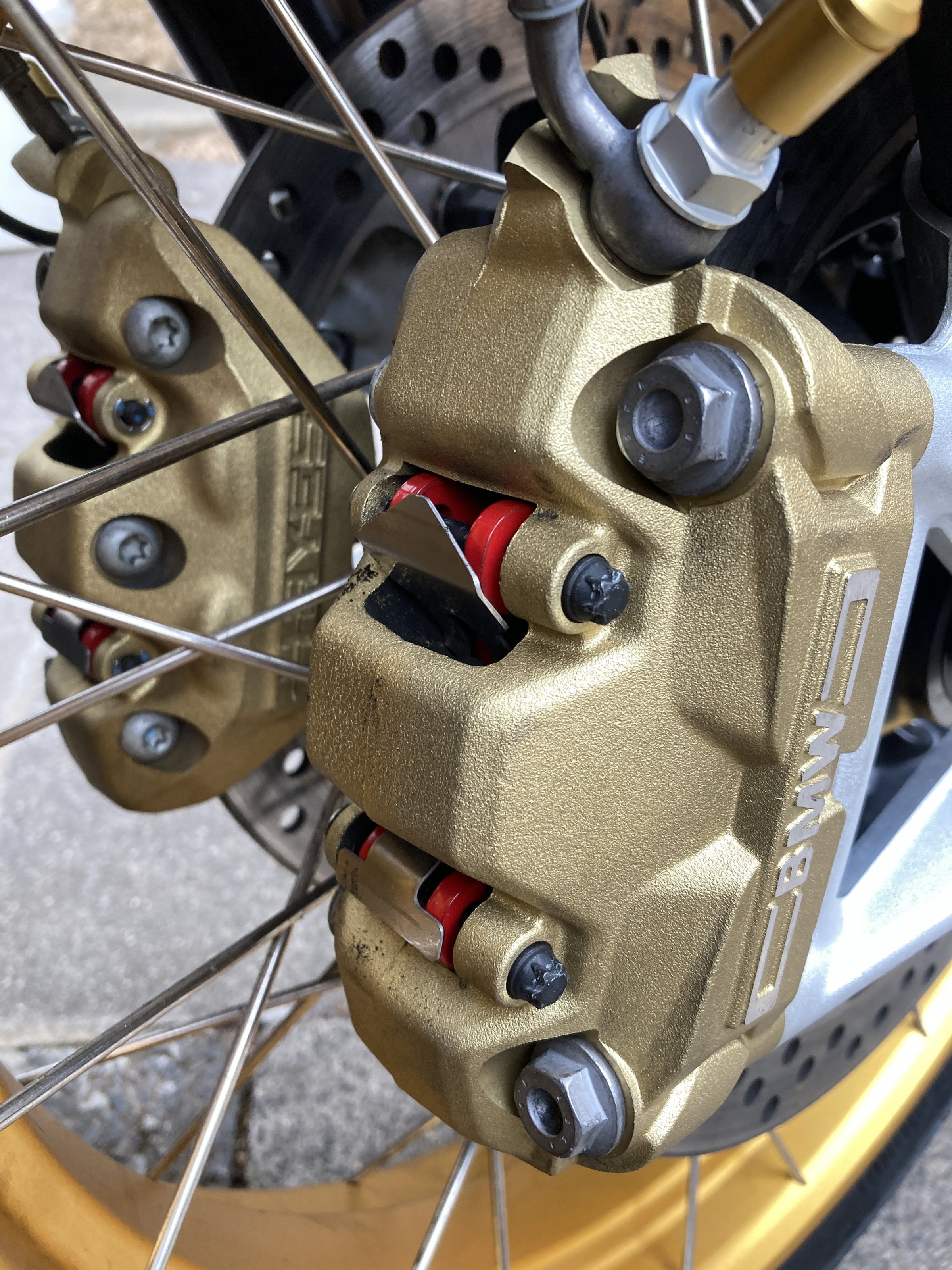

Schön, ich hab’s ja mit dem Bild aufgeklärt ( werde künftig wohl mehr Bilder posten, wenn man sich dann mit dem Verstehen leichter tut 😉 ).

Ich fahre so ganz nebenbei auch mit den roten Brembo-Belägen aus #20 in den Hayes-Zangen und bin sehr zufrieden damit. Und kosten grade mal die Hälfte.....
Die Frage im Post #10 bezieht sich auf die Beläge die im Leebmann Shop gelistet sind. Da kann man davon ausgehen dass die dort angebotenen orginal BMW Brembo Beläge nicht in die Hayes Sättel passen. Von Zubehör Belägen war in der Frage gar nie die Rede.
Gast 63263
Dann bau nur weiterhin deinen überteuerten BMW-Schrott in Deine Hayes-Sättel ein, ich vertraue eher einem Hersteller, der ausschließlich Bremsen baut. Die laut KBA für die Hayes-Sàttel zugelassenen roten Brembo-Beläge kosten zudem nur die Hälfte......

Ich hatte mich vor einiger Zeit über Bremsbeläge schlau gemacht und auch diese Brembo-Beläge für meine Hayes-Bremse gefunden und zunächst in die nähere Auswahl genommen.
Daher finde ich die Reduzierung auf OEM nicht sinnvoll, nur weil jetzt in #10 der Leebmann-Shop erwähnt wurde.
Zudem kann ich beim TS keinerlei Ausschluß von Nicht-OEM-Belägen herauslesen....
Daher fände einen allgemeineren Erfahrungsaustausch über alle passenden Beläge eigentlich nicht verkehrt.
Klar ist natürlich, dass man erwähnt, welche Vorderrad Bremse man hat, da es bei der 1250er zuerst Sättel von Hayes und dann von Brembo gab.

Wo steht das?
37 EUR für 2 Sätze Brembo rot-Beläge ?
Kann ich kaum glauben.
Poste bitte mal, wo es die für den Preis gibt.
Gast 63263
Ich lebe in IT, dort kosten mich (immer incl. Versand) OEM mind. EUR 54,00 für einen Satz (also eine Scheibe), während ich die roten Brembo gestern erst wieder um EUR 53,00 für 2 Sätze bestellt habe.
In DE kann dies durchaus, auch wegen der Versandkosten, eine andere Rechnung sein.
