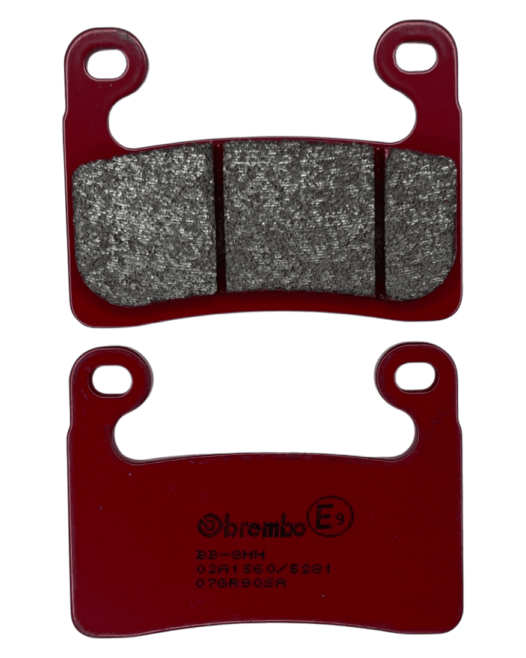

Höchst interessanter Ansatz! Hast Du das denn in der Praxis schon einmal gemacht und kannst es empfehlen?
Die Bremse - noch dazu die vordere - ist beim Motorrad ja genau der richtige Ort für die gewagtesten Experimente. Nach etwas Sucherei im Netz finde ich die folgenden, sehr anschaulichen Abbildungen der Bremsbeläge jeweils für Brembo und Hayes getrennt und entdecke daran keine auffälligen Gemeinsamkeiten außer eventuell optisch das Belagmaterial und die Farbe der Grundplatte.
Deiner Aussage nach lassen sich Brembo-Beläge in Hayes-Sätteln verwenden? Umgekehrt müßte das ja dann wahrscheinlich auch gehen? Ein Winkelschleifer und ein Schweißbrenner mögen dabei wahrscheinlich mehr als hilfreich oder gar unumgänglich sein?
