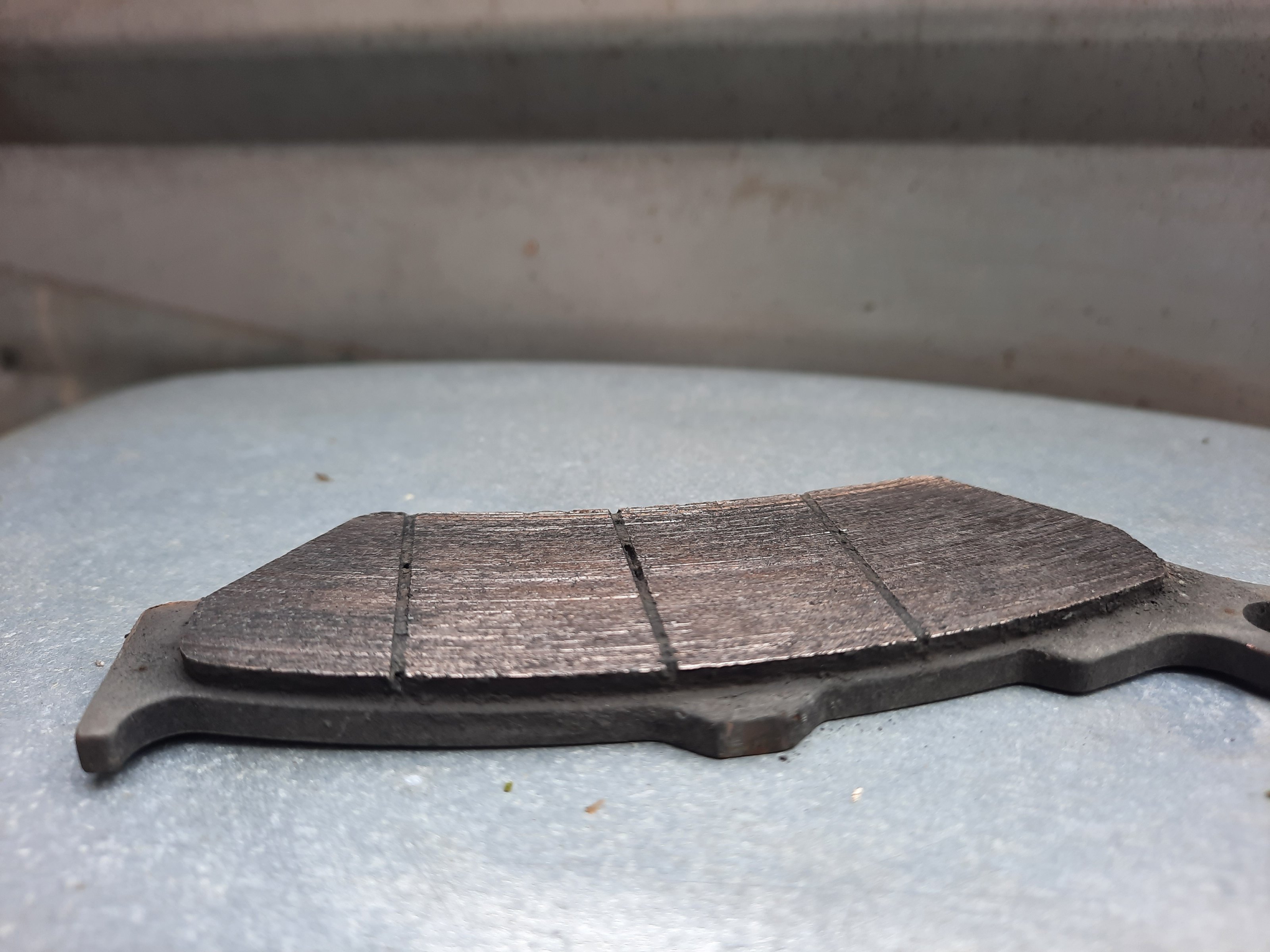

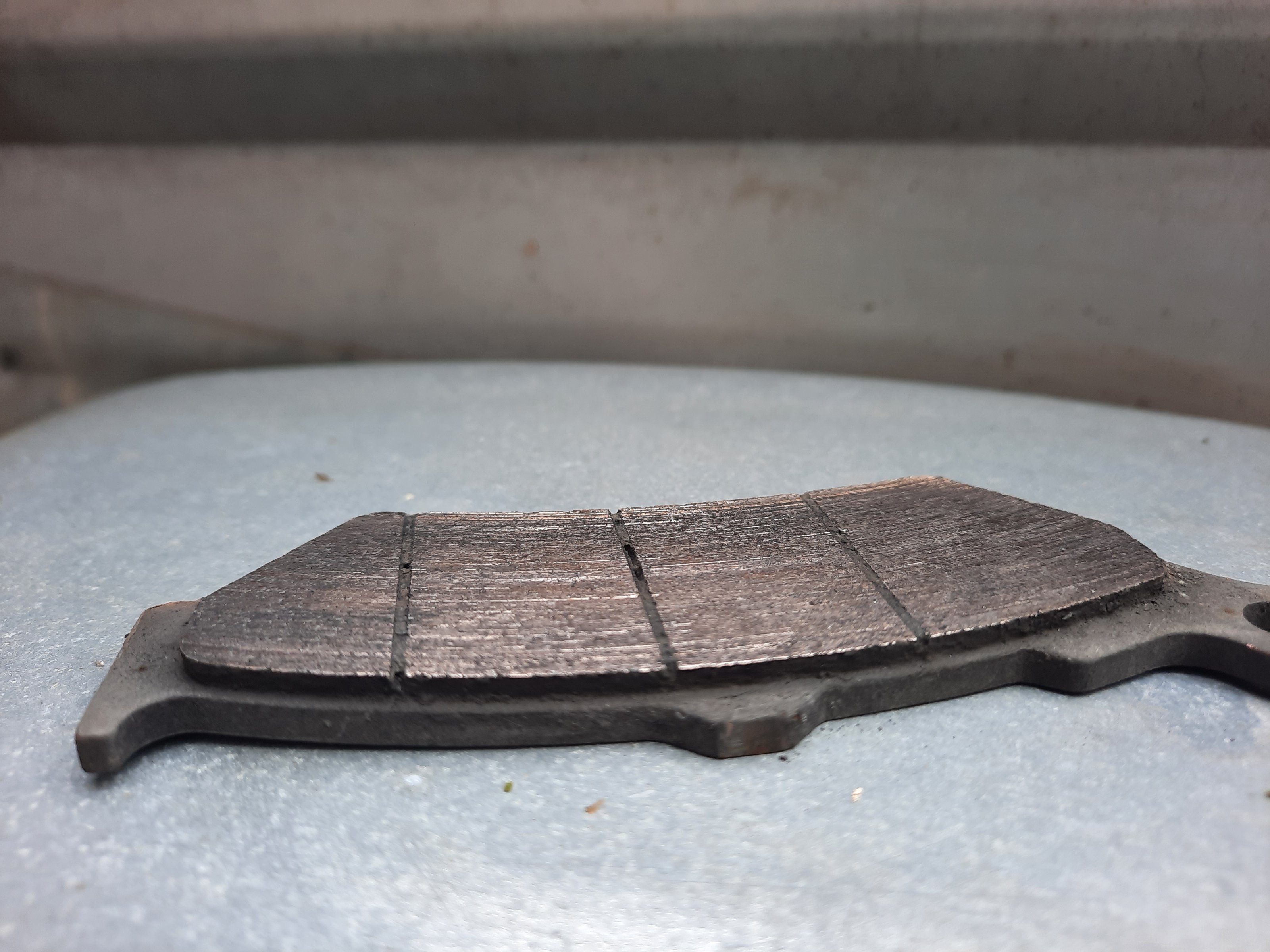

Bremse hinten. Erster Belag bei km 65836. Er muss noch etwas, ich mache aber vorher "die Ritzen" sauber!
Heidekutscher
Heidekutscher
23.08.2010
5.612
Munster
GSA 1250 seit 2/19
Oh, die Frage hätte ich kommen sehen müssen! Vorne habe ich bei 48873km erneuert.
Heidekutscher
Heidekutscher
23.08.2010
5.612
Munster
GSA 1250 seit 2/19
Oh verdammt! Ich versuche immer wieder ohne Brille zu recht zu kommen, sehr peinlich! Hab eine 8 entfernt. Danke für den Hinweis.

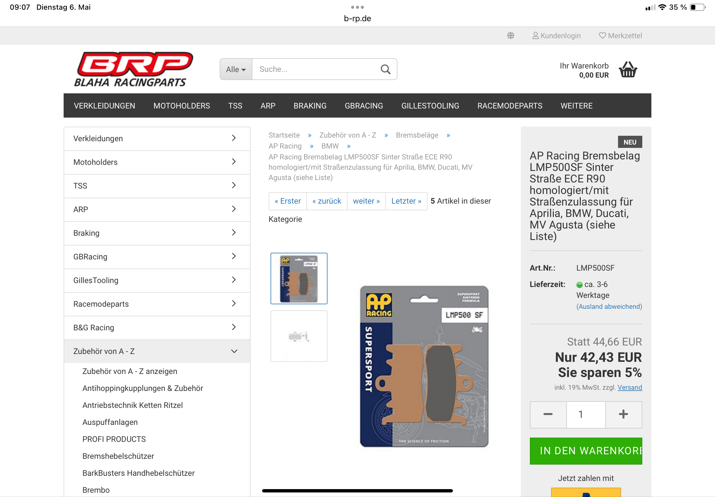

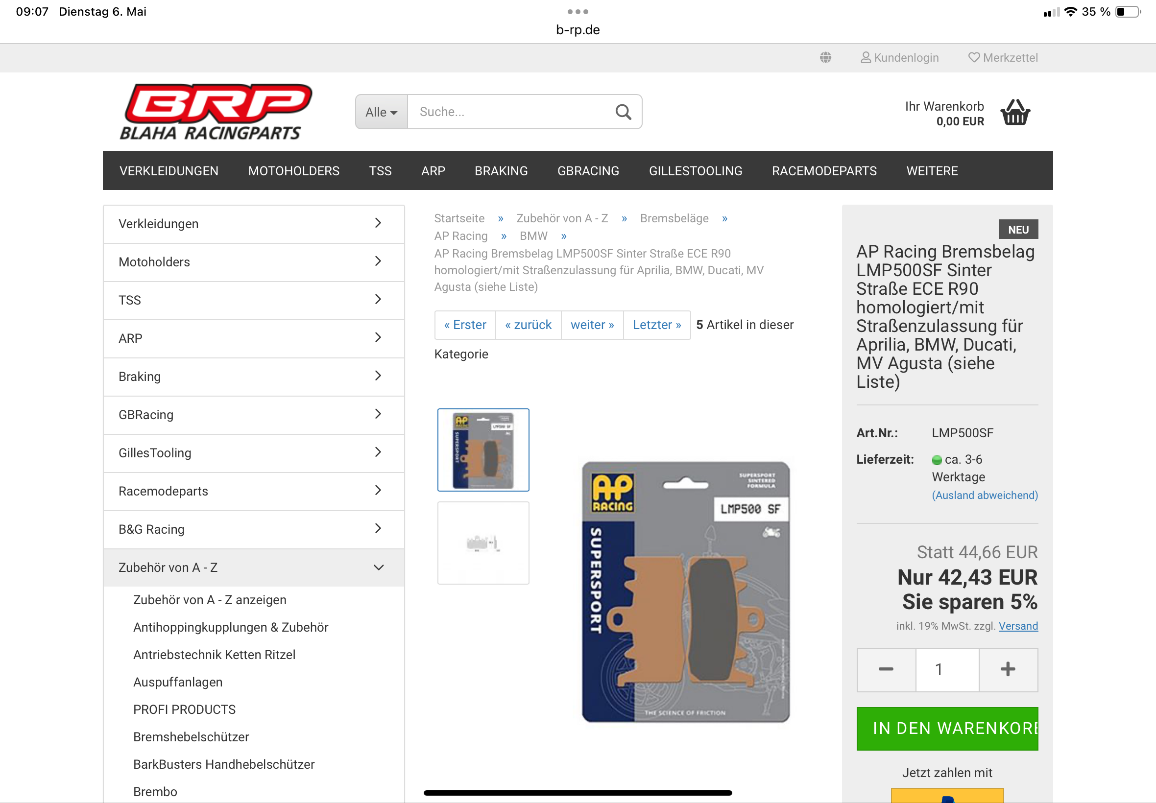

Ich komme gerade von Sardinien zurück und muss wohl neue Beläge montieren. Muss ich noch prüfen. Moped kommt später zurück.
Hat jemand schon Erfahrung mit den Belägen von AP Racing. Der Hersteller hat einen sehr guten Ruf. Könnte mir vorstellen die mal zu testen.
