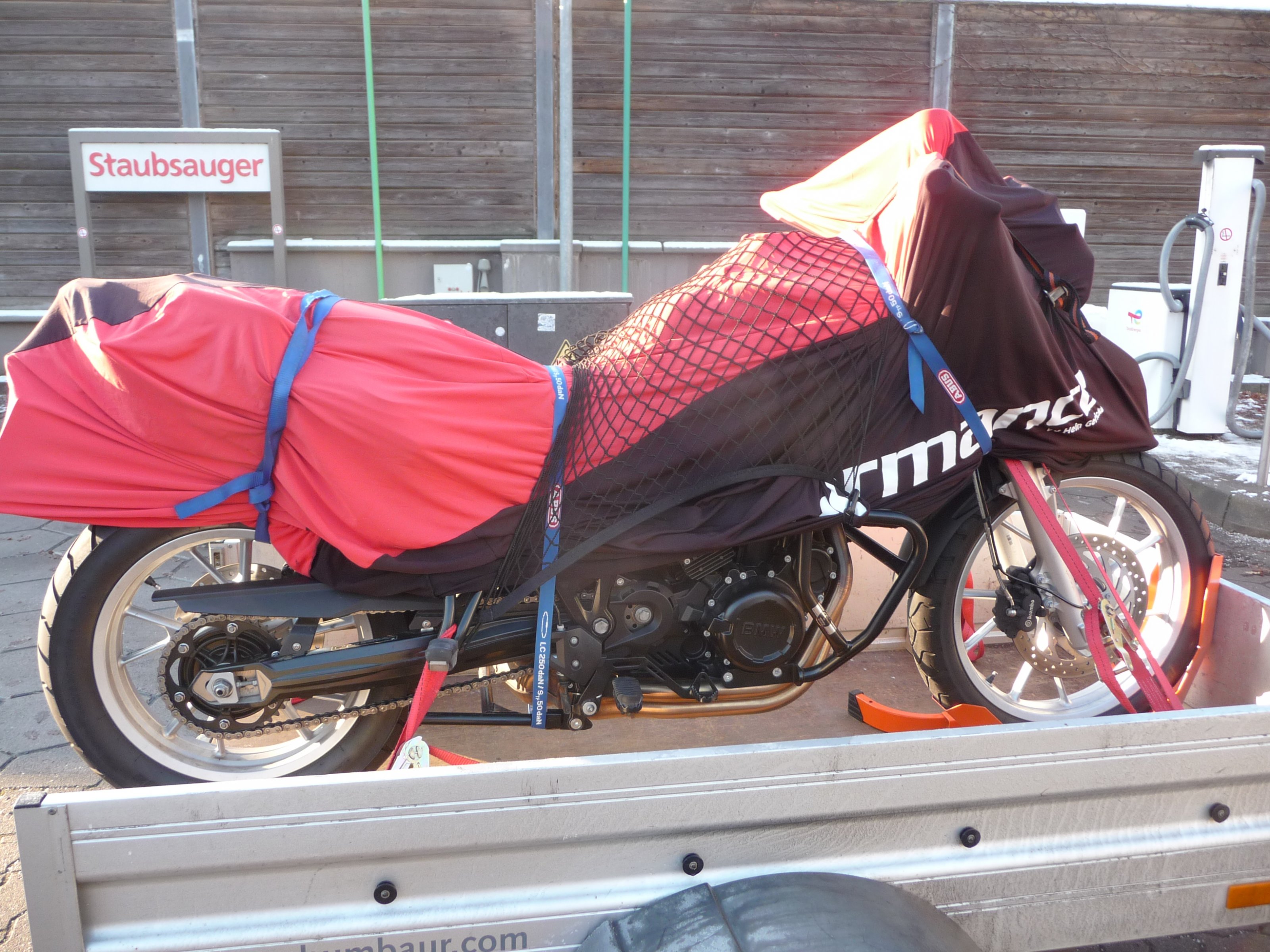

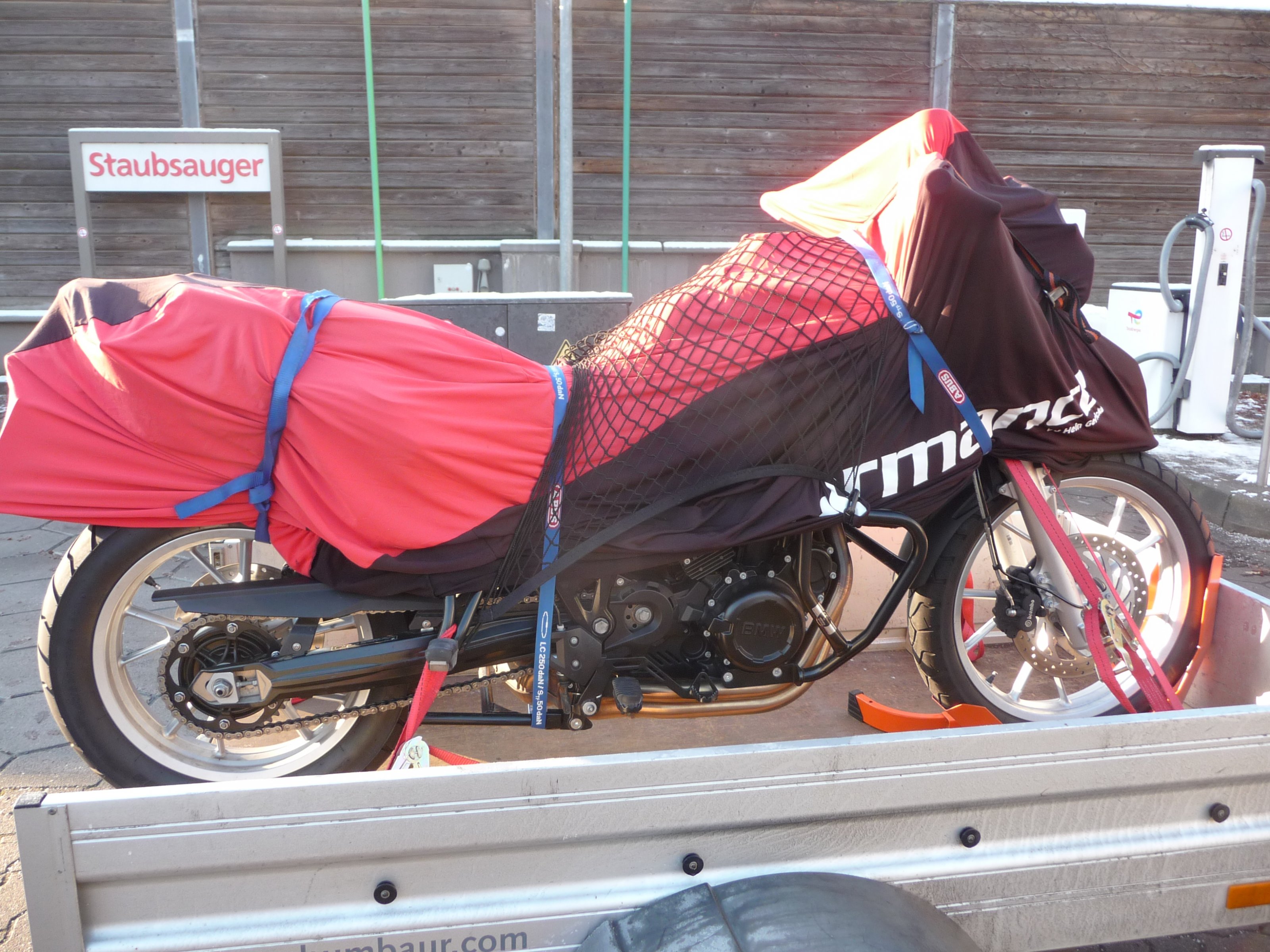

Ja im Motorenberreich schon mit Schwamm und Spülwasser gewesen allerdings erst nach knapp einer
Woche, werde noch mal intensiver ran. So hatte ich die transportiert, Spiegel und Scheibe vorher ab ...
