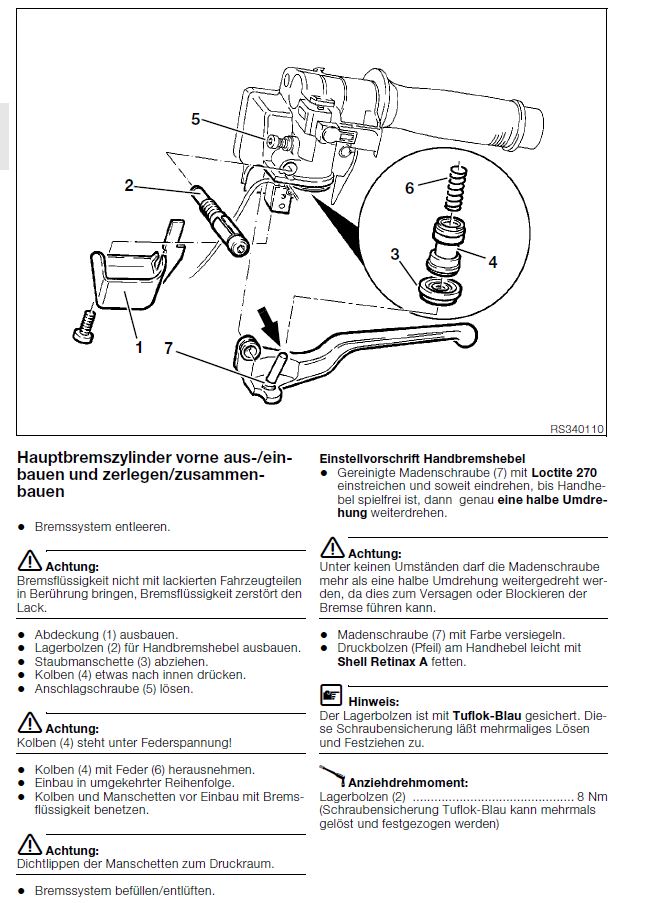

zur Bremspumpe:
bitte nach Überholung unbedingt das Spiel an der Druckschraube einstellen !
und Schraubensicherung nicht vergessen - sonst üble Überraschung

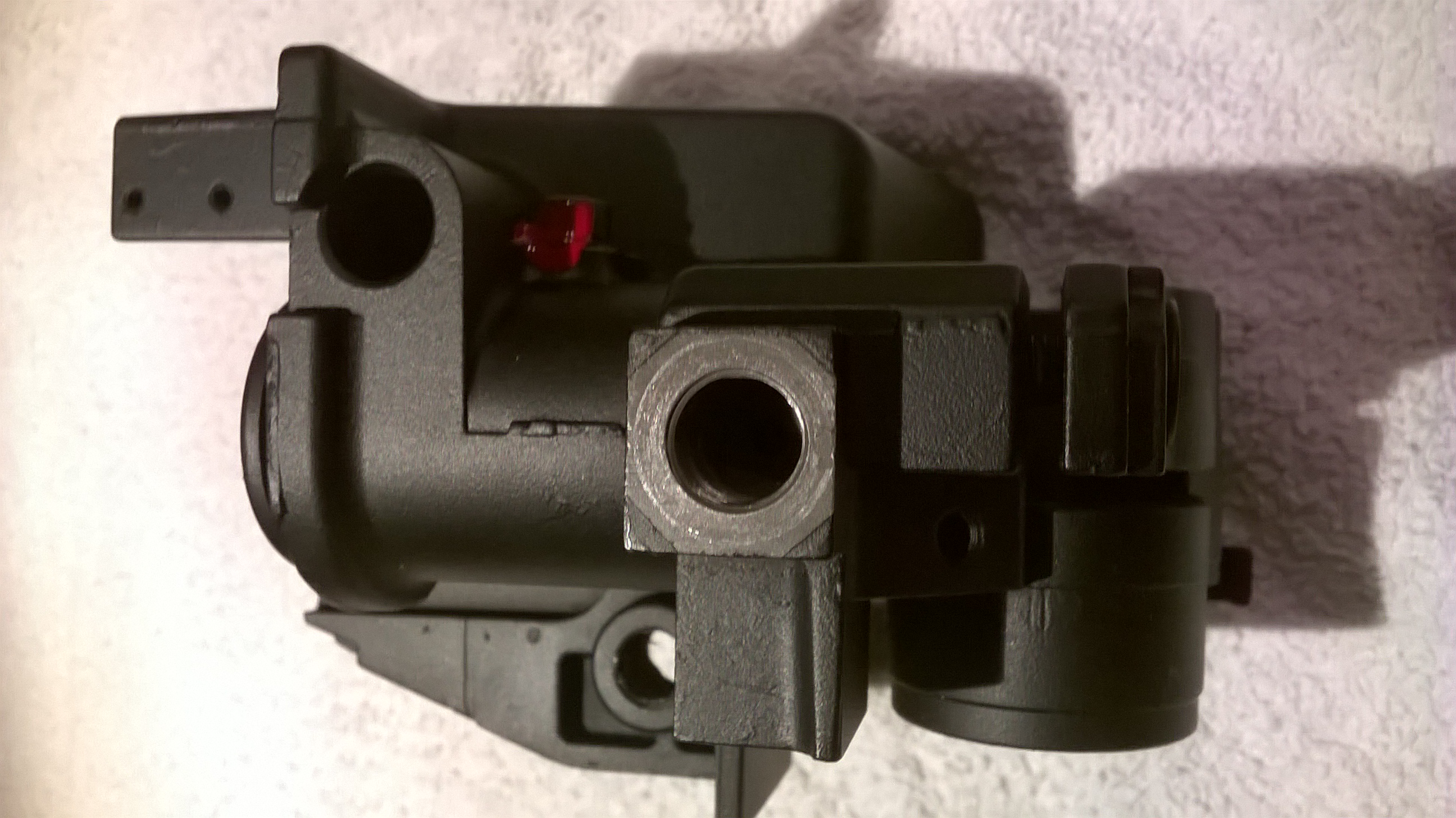

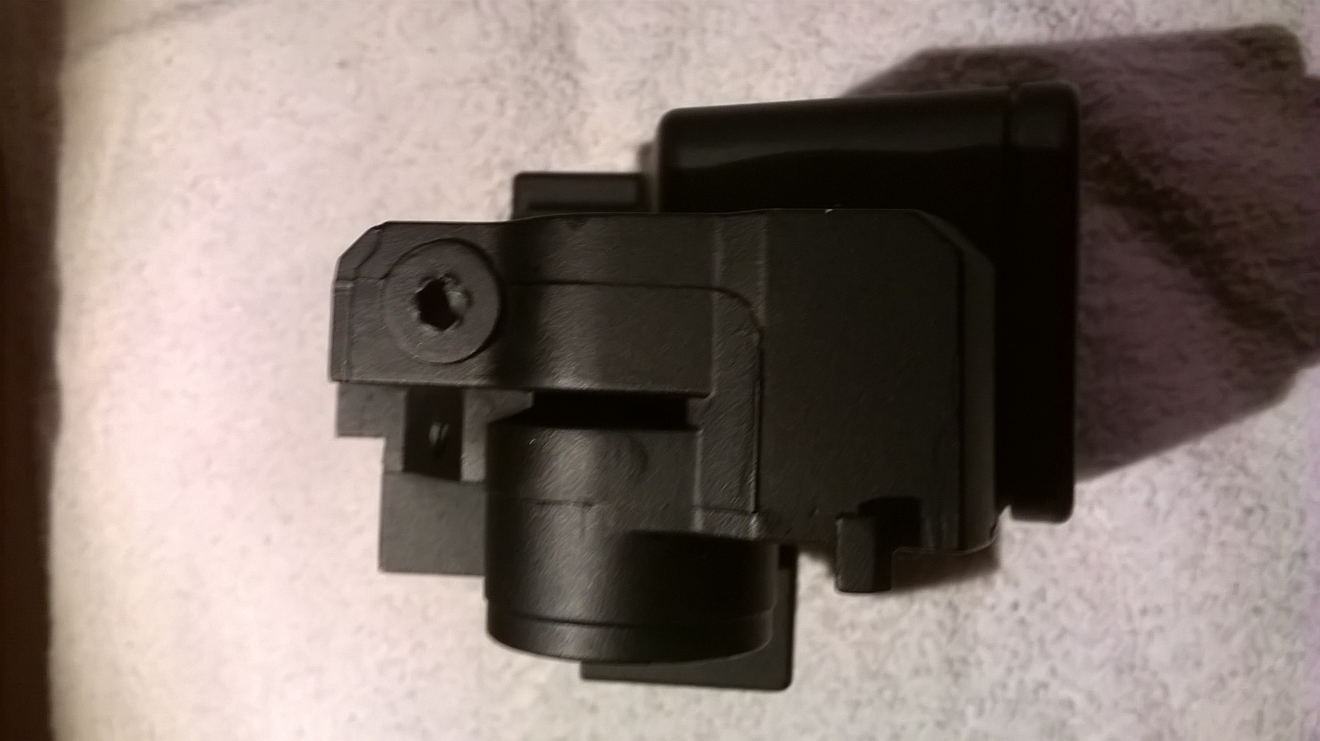

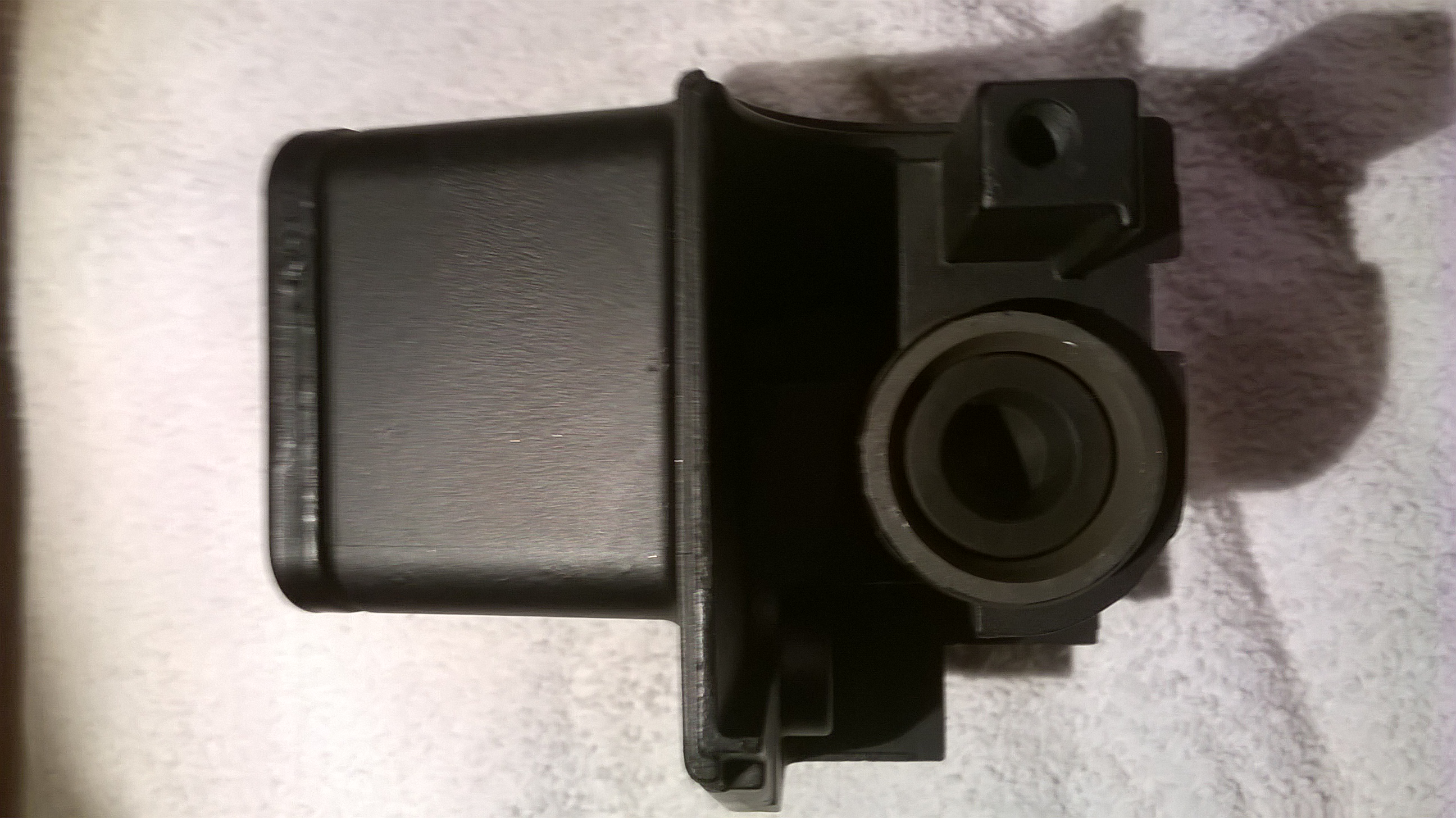

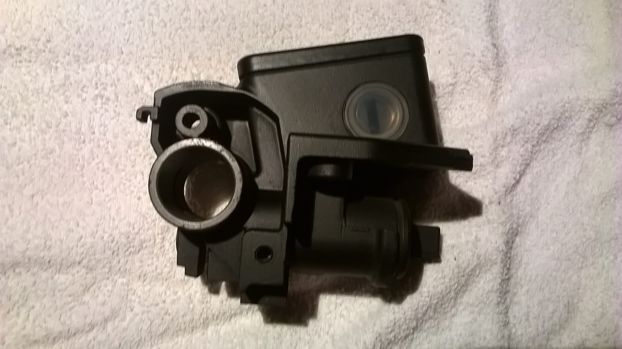

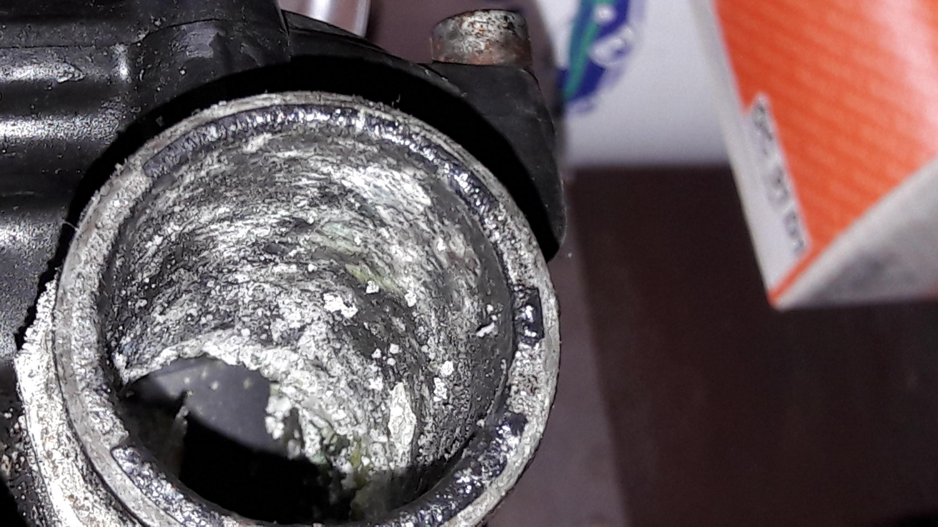

Zwischenergebnis sieht so aus: Bremssattel sind wohl in Ordnung. Aber die Bremspumpe ist total versifft. Genauso wie Olaf das beschrieben hat. Mit der Pumpe geht's morgen zu 'nem BMW Spezie. Mal abwarten, was der sagt.

Repsatz für die Pumpe gibts bei tills.de
oft ist aber wg Oxydation leider ne neue Pumpe fällig

Soo. Es muss jetzt doch leider eine neue Bremspumpe her. Von einer Reparatur mit 'nem Reparaturset hat man mir abgeraten. Die Laufflächen im Kolben sind zu stark verschlissen. Jetzt kostet es, aber ich geh lieber auf Nummer sicher.
