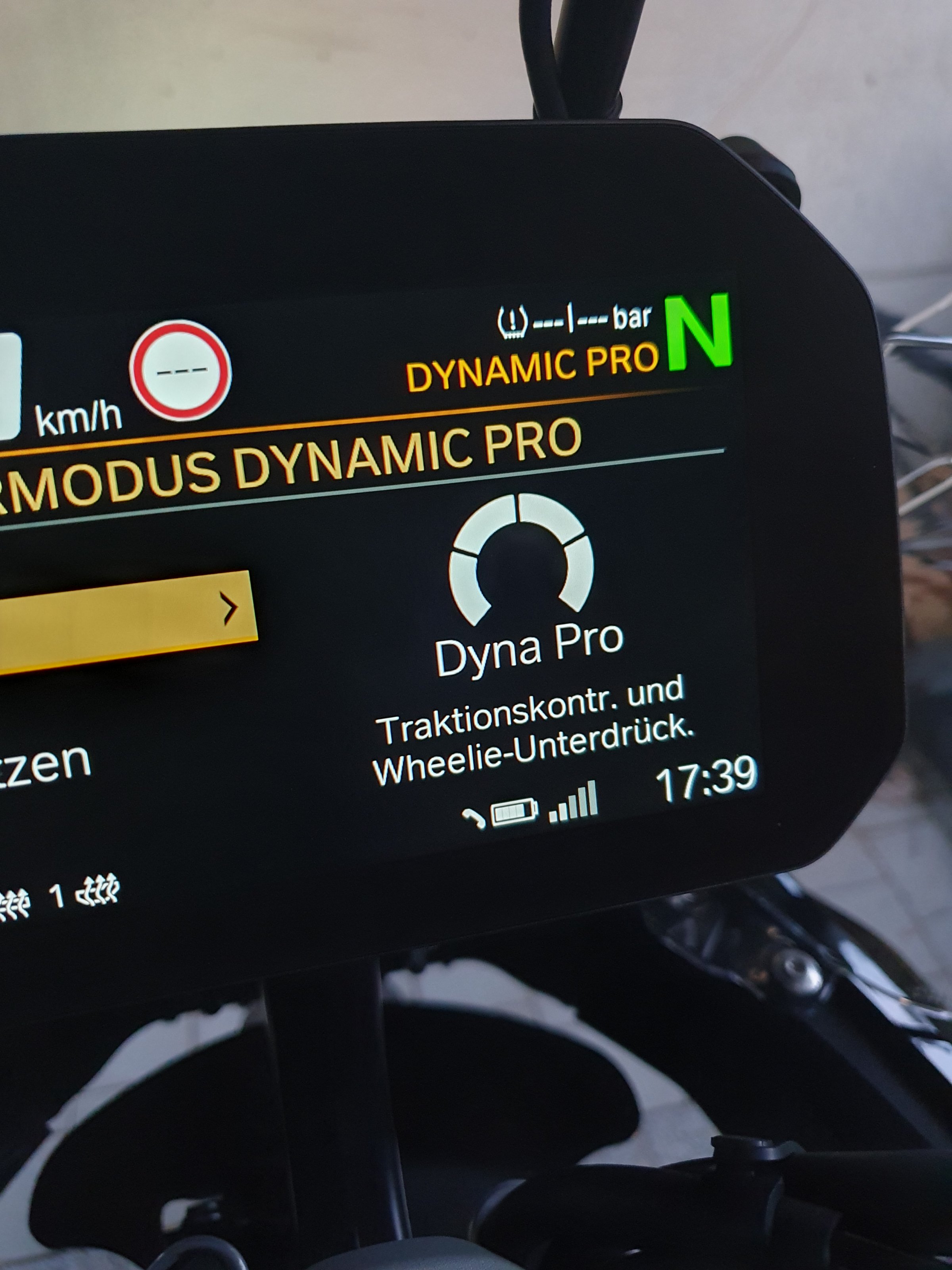

Copernico
Copernico
02.01.2023
40
Ja, auch hier gilt, je höher die Anzeige, desto stärker die Regelung.
Die Logik der DTC-Anzeige unterscheidet sich von jener der BRAKE-Anzeige: während letztere sich von unten nach oben "füllt", d. h. eine stärkere Verzögerung eine höhere Anzahl von Metern pro Quadratsekunde bedeutet, beginnt die DTC-Anzeige oben und verläuft nach unten. Sie zeigt (in %) die relative Drehmoment-Wegnahme durch die Traktionskontrolle an. Der geringste angezeigte Wert beträgt 10 %, der maximale etwas über 50 %.
Deshalb ist die Frage im Post #36 mit nein zu beantworten. Beim angezeigten Wert handelt es sich um einen minimalen Eingriff des DTC.
