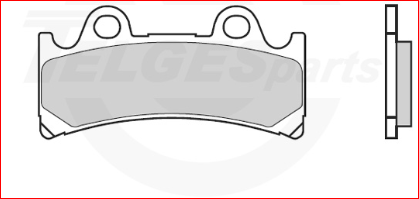

Und hier schon die Antwort meines Händlers:
"Leider bietet BMW aktuell nur eine Mischung der Bremsbeläge an, daher können wir nichts anderes anbieten"
Hört sich so an, als hätten die keine Infos aus dem Zubehörmarkt oder wollten sich damit nicht beschäftigen. Heisst dann wohl noch etwas abwarten... :lalala:
Hallo Balla, da wir beide Germeringer sind, sollten wir uns fast mal treffen, oder? :)
Aber zurück zum Thema!
Es ist ja nun mal so, dass die bei Brembo im Normalfall keine Trotteln sind und aus diesem Grund nicht für jede neue Zange auch einen neuen Bremsbelag mit eigener Platte entwickeln.
Der Belag der Sportbremse an der R1300 GS weißt - anders als z.B. bei den M50 Zangen üblich - zwei Augen für die Führungsstangen auf.
Ergo müssen wir als nach einem Brembo Belag suchen, der dieses Merkmalaufweist und werden dann vermutlich schon fündig sein. So viele Versionen wird es von dieser Bauart wahrscheinlich nicht geben.
Ich werde mal direkt bei Brembo anfragen und dann Bescheid geben.
Mir ist dann auch vollkommen EGAL ob so ein Belag für die R1300 GS homologiert ist. Hauptsache er passt in die Zange rein und liefert bessere Ergebnisse als die Serie.
Vielleicht bekomme eich ja sogar die fantastischen Z04 Beläge, dann ist alles in Butter.
Der Belag könnte z.B. so aussehen:

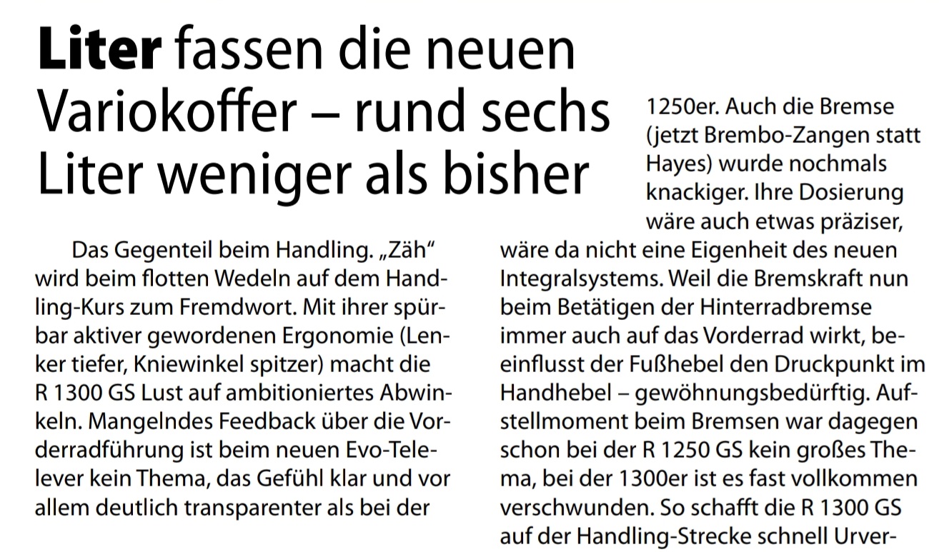

Hallo Wolfgang, Danke für Deinen Beitrag!
Genau DAS ist das Problem:
Selbst nach über 500 km Einfahrzeit und gezieltem "Einbremsen" bremst die "Sportanlage" meiner neuen R1300 GS immer noch wesentlich schlechter - das heißt mit wesentlich mehr Kraftaufwand - als eine R1250 GS mit Hayes Bremsen.
Ich habe den direkten Vergleich zur 1250er Adventure eines Freundes von mir, bei der wirklich nur zwei Finger genügen, um den viel schwereren Bock zusammenzustauchen.
Ich möchte - als erklärter Brembo Fan - noch etwas Allgemeines zum Thema GS Bremsen sagen.
Ich verstehe das hier betriebene Hayes-Bashing nicht und auch nicht, dass diese Zangen angeblich schlechter sein sollen, weil sie anders als die Brembos zweiteilig sind.
Für alle, die es noch nicht wissen:
Den immer noch ungebrochenen Rekord mit 37,5 m/s² aus 100 km/h hält nach wie vor die BMW K1300 S mit uralten zweiteiligen Brembo Vierkolben Zangen an der Vorderachse!
Sie ist damit besser als jeder Supersportler mit GPRX4 Racingzangen von Brembo!!!
Und die K erzielte diesen Bestwert zudem noch mit uralten Metzeler Sportec M3 Reifen und einem vergleichsweise alten ABS-System. Mit aktuellen Supersport Reifen oder gar Slicks wären also noch bessere Werte möglich!
Und das ist vor allem der einmaligen Konfiguration der K mit ellenlangem Radstand und viel Gewicht auf der Hinterachse geschuldet, das muss man einfach wissen.
Bei vielen Motorrädern spielt vor allem die dymanische Achslastverteilung bei einer Vollbremsung und - bei aktuellen Maschinen - auch die Auslegung vom ABS die größte Rolle für die maximal erzielbare Bremsleistung.
Bei einer konservativen Auslegung - wie an der R1300 GS - sprechen das ABS und die Kippverhinderung relativ früh an, um absolute Bremsstabilität zu gewährleisten und den Fahrer nicht vor Probleme zu stellen oder zu erschrecken.
DAS aber verschenkt WERTVOLLE Meter beim Bremsweg! Deshalb schaffte die R1300 GS im MOTORRAD Test auch nur einen Wert von 40 m/s² Bremsverzögerung aus 100 km/h.
Für ein Motorrad ist das immer noch gut, insgesamt gesehen aber könnte man durch eine aggressivere Auslegung von Bremse und ABS den Bremsweg abe nochmal verkürzen!
Nur zum Vergleich: wo eine K1300 S schon steht, schlägt eine R1300 GS noch mit rund 30 km/h auf!

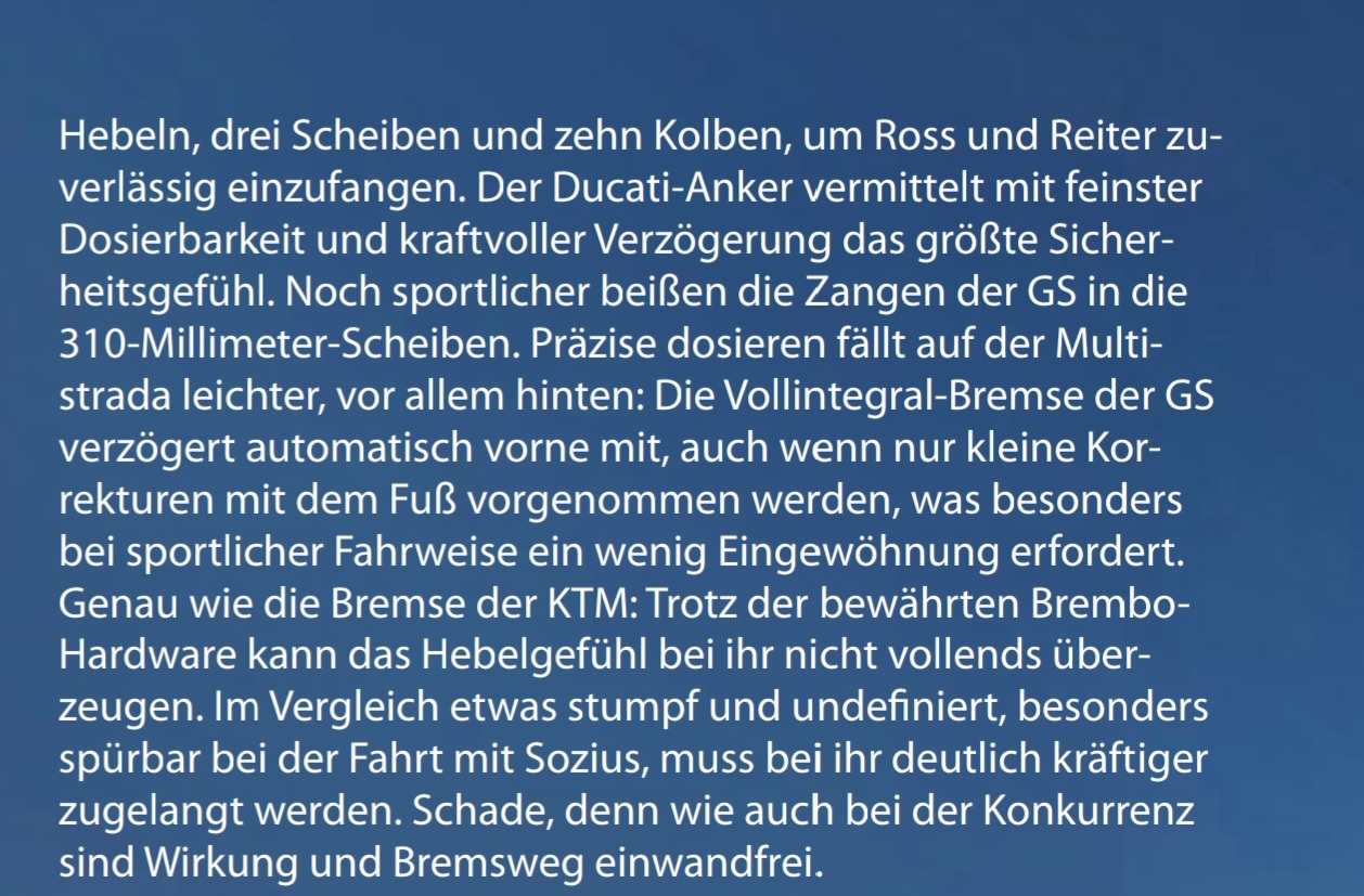

Hallo Bernd, natürlich kann ich bisher nur auf Erfahrungen mit lediglich zwei BMW R1300 GS zurückgreifen: meiner eigenen und der Vorführmaschine von Tommy Wagner in München.
BEIDE aber weisen die "stumpfe" Charakteristik auf, bei der es keinen Initialbiss gibt und eine recht hohe Handkraft vonnöten ist, umwirklich stark zu verzögern. Ich bin mit beiden Maschinen über 500 km gefahren und habe sehr gezielt die Bremse eingefahren. Geändert hat sich nichts.
Beide Modelle waren mit der von BMW sog. "Sportbremse" ausgerüstet.
Es fällt auch auf, dass - bei entsprechendem Krafteinsatz - selbst in der DYNAMIC Einstellung das ABS recht konservativ regelt und damit früh anspricht. An niedrigen Temperaturen kann es nicht gelegen haben, weil am vergangenen Sonntag satte 18° C auf der Anzeige standen.
Ich werde mich deshalb auch an einen mir bekannten BMW Entwickler wenden und mal nachfragen, warum BMW die GS zwar wesentlich sportlicher gemacht hat, bei der Bremse aber einen sehr klaren Rückschritt gemacht hat!
