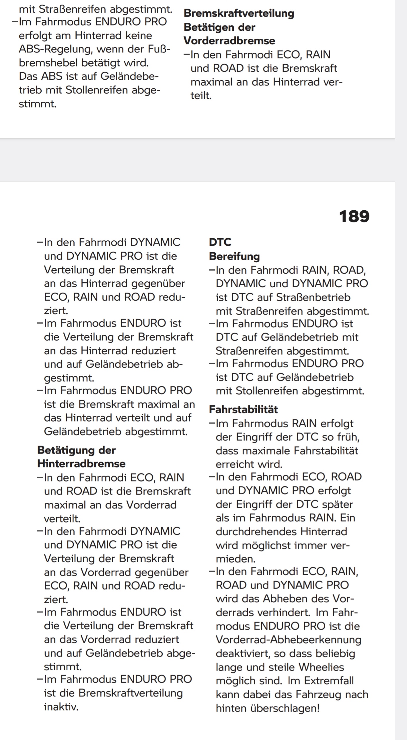

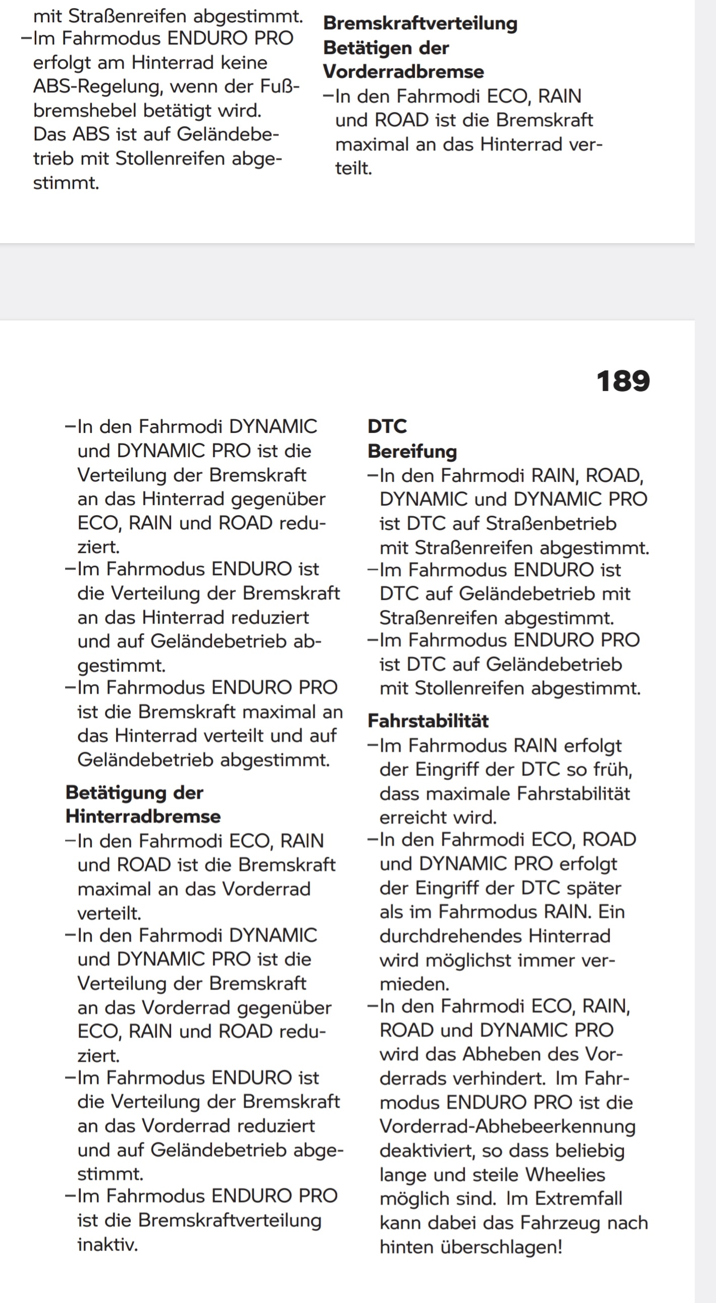

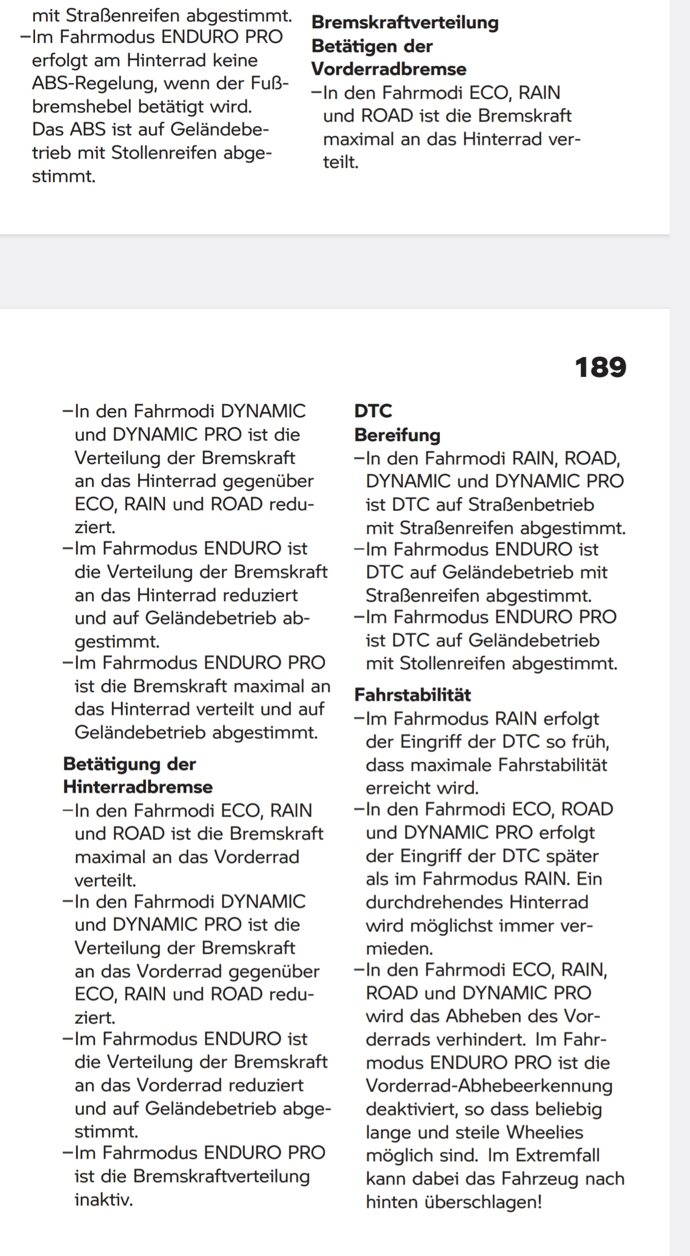

Ich kopiere meine Aussage über die Bremse aus dem anderen Beitrag hier rein. Gefahren bin ich ausschließlich im Modus Road. Daneben waren nur Rain und Enduro hinterlegt. Das werde ich morgen ändern.
Zu Hause. Das erste Bild:
Der Kraftaufwand bei einer Vollbremsung ist erheblich, aber für muskulöse und unerschrockene stemmbar, wenn dies nicht permanent gemacht wird. Trotzdem nicht gut bis nicht in Ordnung!
Zusatz: der Bremsweg dürfte kürzer sein.
@BMWMichel ; bei den Roten bleibt das Kurven-ABS aktiv auch wenn die Abhebeerkennung deaktiviert wird. Mit Abhebeerkennung war der Bremsweg nochmals länger als bei der 1300er. Ob das Kurven-ABS bei der 1300er aktiv bleibt?
Also laut Bedienungsanleitung, bleibt das ABS pro nicht aktiv auf der schärfsten Stufe. So liest
sich auch die Info im Display.
