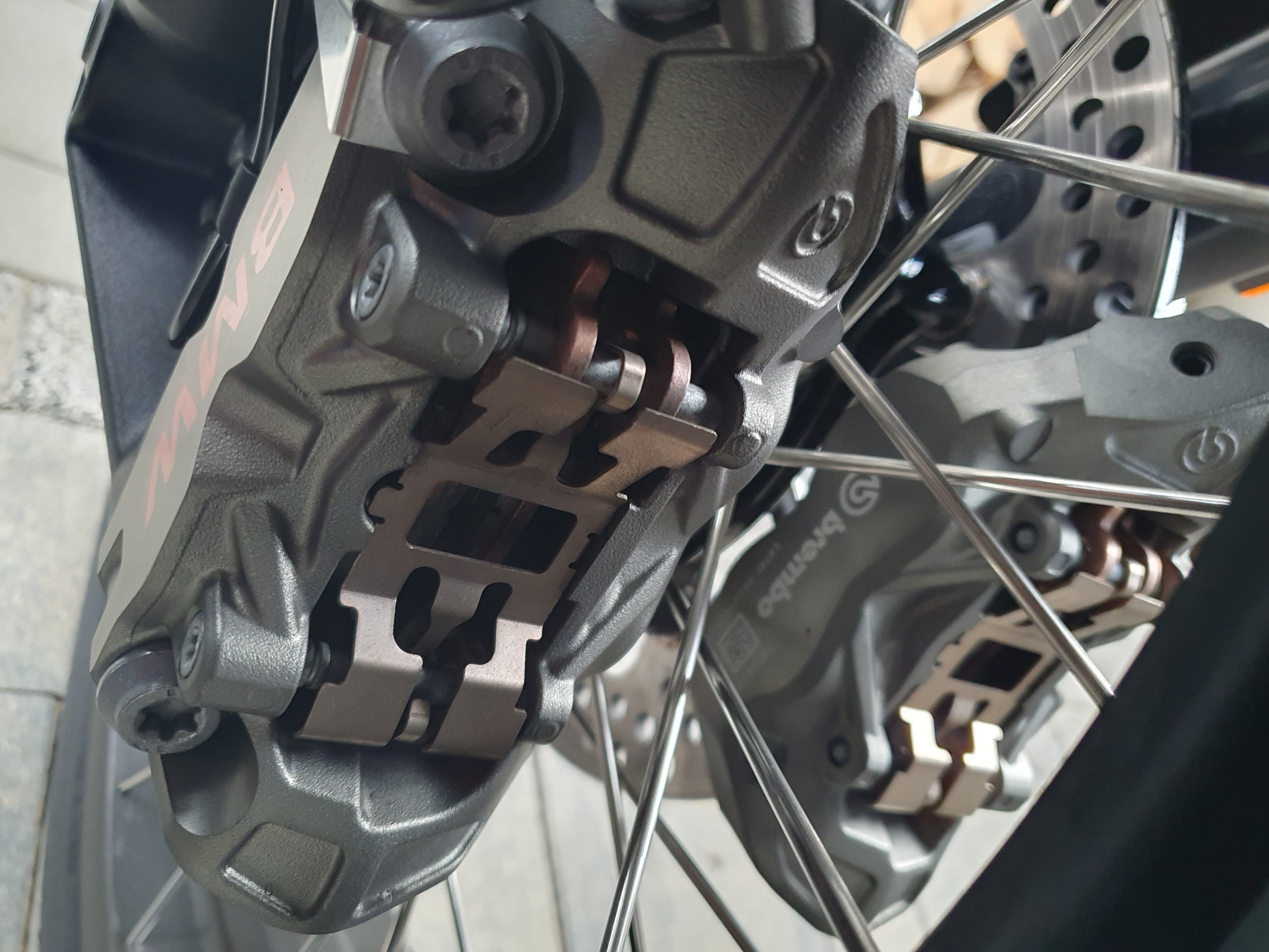

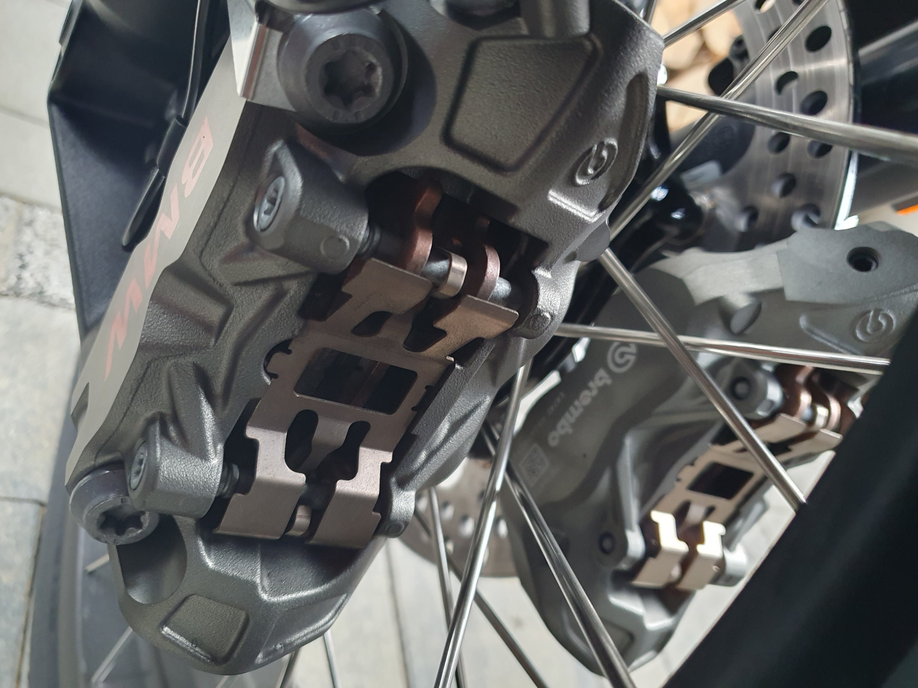

Kannst du mal bei deiner schauen, welche Farbe deine Beläge haben?
So wie du deine beschreibst, muß da irgendwas anders sein, oder du hast einfach verdammt
starke Finger :wink:

Bitteschön.
Habe ganz normale Pfoten in Handschuhgrösse 9.
Danke, das ging aber fix.
Also sieht absolut identisch aus.
Werde heute Mittag den Vorführer fahren und der Werkstatt Chef, fährt mal meine.
Bin ja schon am beten, das da bei meiner was kaputt ist, bzw nicht richtig funzt.
