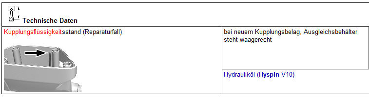

müsste eine Verwechslung gewesen sein mit Vitamol .
Oh das ist mir neu das es für die Kupplung und Bremse verschiedene Flüssigkeiten gibt. Aber könnte so sein warum sollte sonst die Membran so aufquellen, das diese sogar die Rücklaufbohrung der Bremsflüssigkeit verstopft.

Wenn da falsche Plörre drin war, was sagen die Kolbendichtungen an den Bremszangen dazu? Hoffnung, das die nicht mit dem falschen Medium in Berührung kamen und noch sauber rückstellen?

Das überrascht mich jetzt auch. Ich bin auch davon ausgegangen, dass die Kupplung mit Bremsflüssigkeit funktioniert, so wie es früher war. Anscheinend ist in der Kupplung aber jetzt etwas anderes drin. Wieder was gelernt.

Steht AFIAK sogar im verbotenen Buch 🤷‍♂️. Das mit der Hydraulikflüssigkeit in der Kupplung
