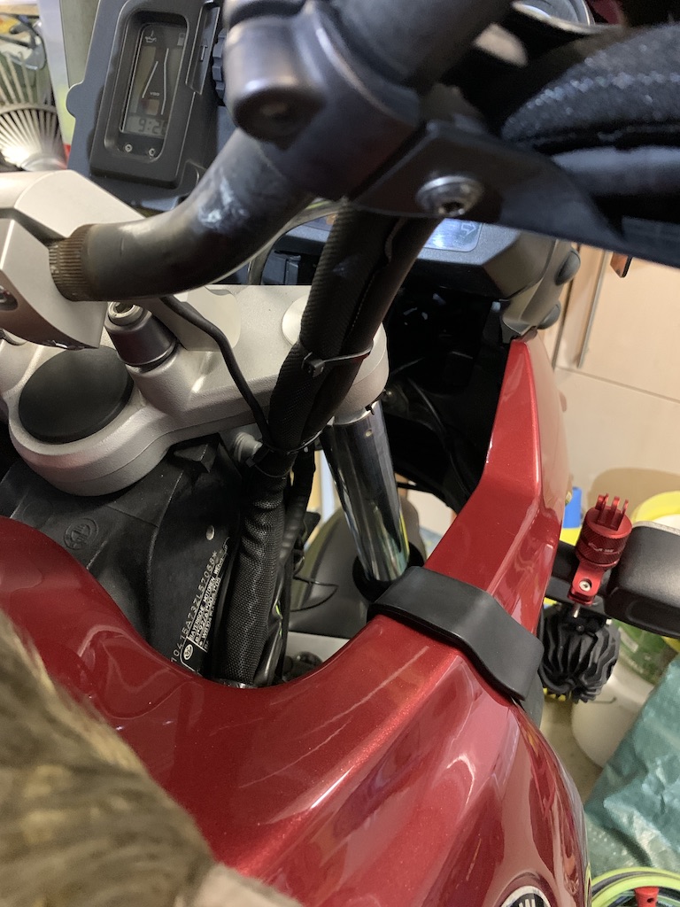

Hi Morg, kannst Du vielleicht mal ein Foto davon machen wie die Leitungen jetzt bei Dir liegen damit ich eine Vorstellung davon bekomme..?

Morg
Morg
18.07.2018
1.497
Hennef
R 1150 GS 04/2003
Die rechte Leitung ist die Bremsleitung, habe ich jetzt zur besseren Führung an den Kabelschlauch angetüdelt. Der Knick "innerhalb" der Rohre ist für ein Gummirohr mMn noch vertretbar.
Wenn ich Stahlflex verbauen sollte, werde ich wohl längere Leitungen nehmen, dafür dürfte der Knickradius zu klein sein.
Hilft das? :)

Ja das hilft mir um eine Vorstellung davon zu bekommen, vielen Dank!
