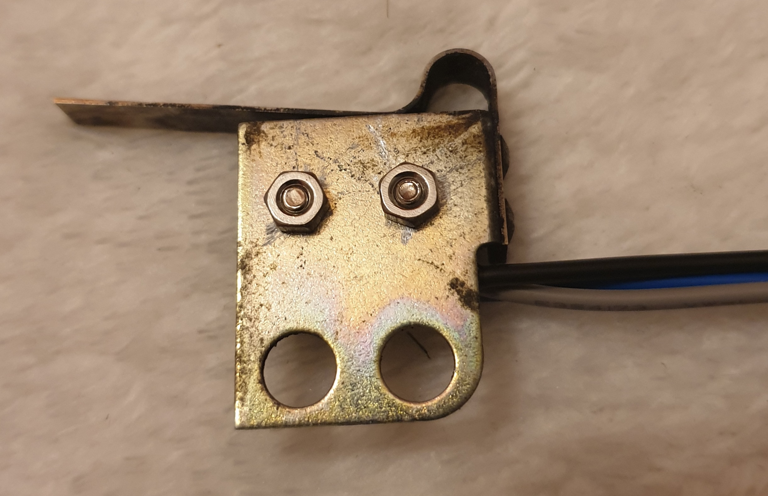

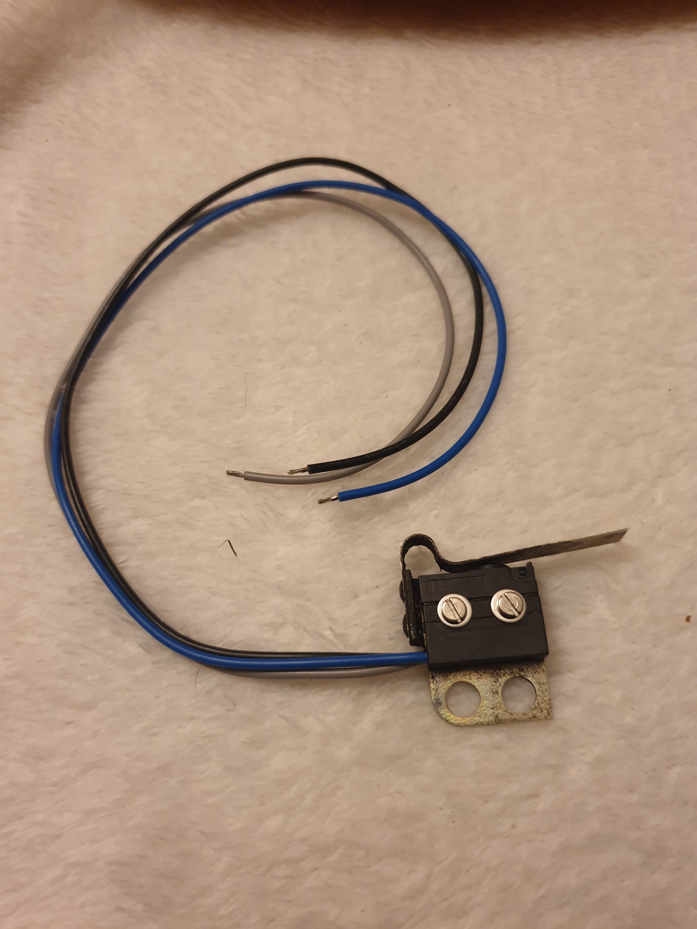

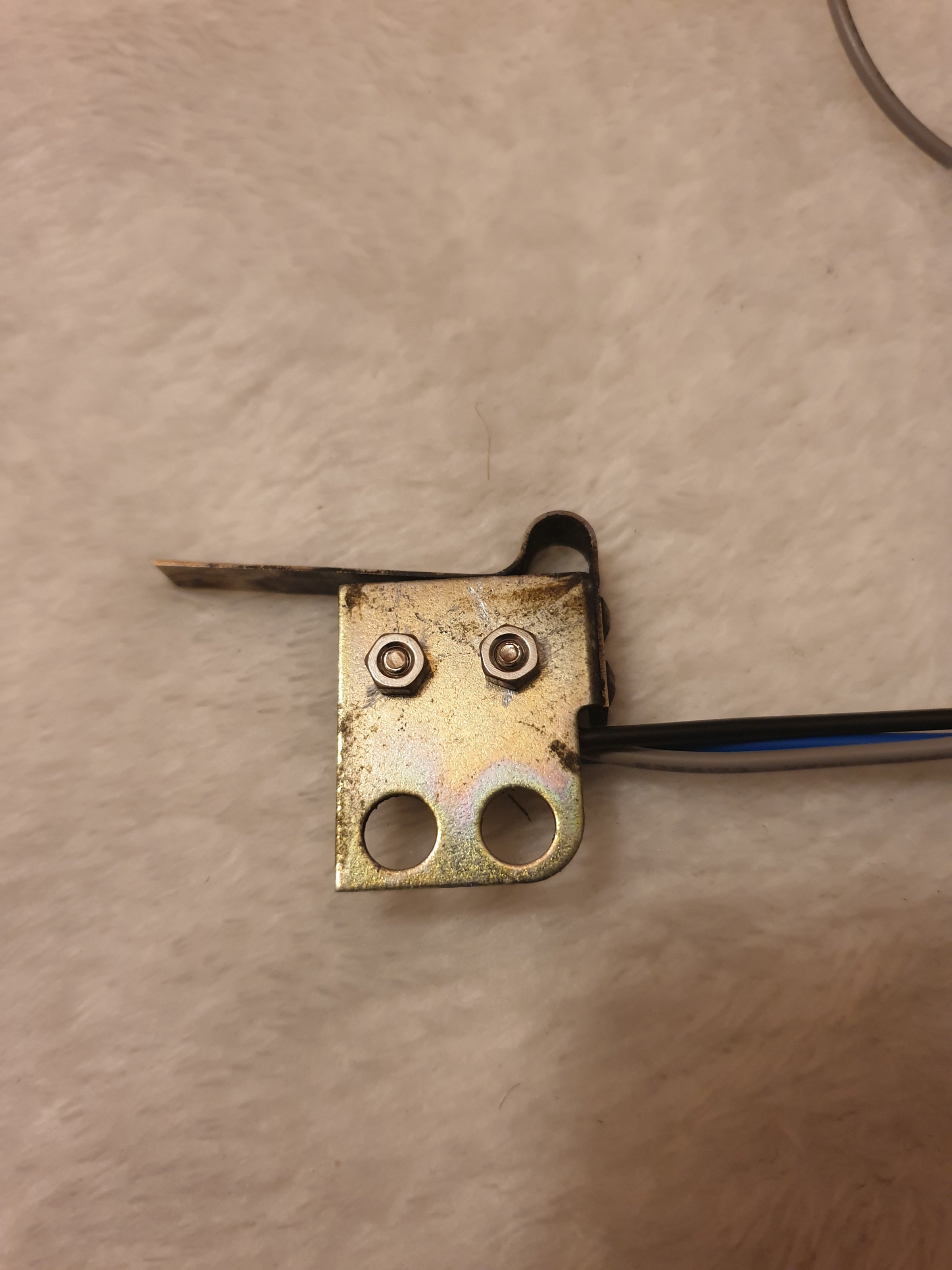

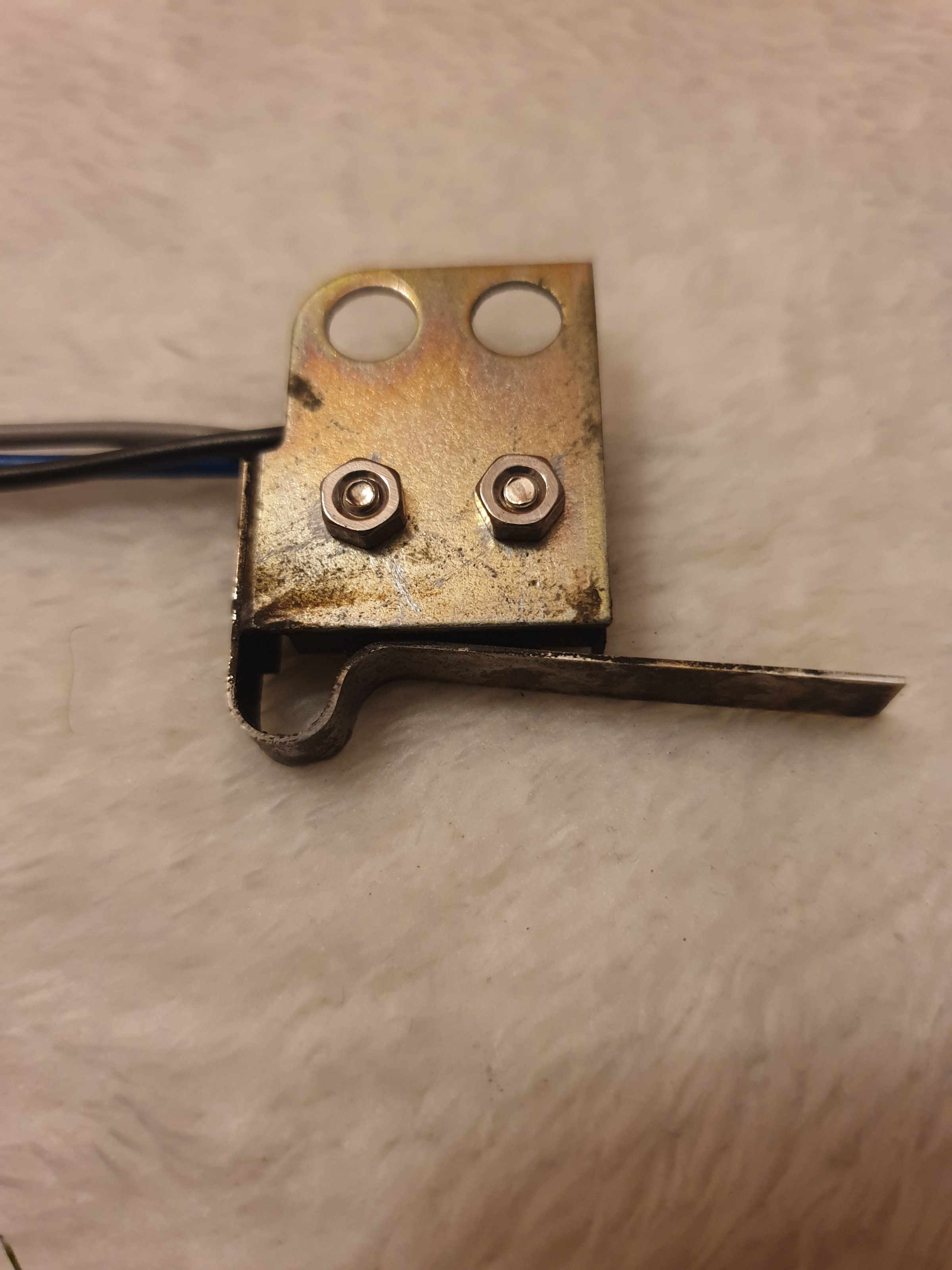

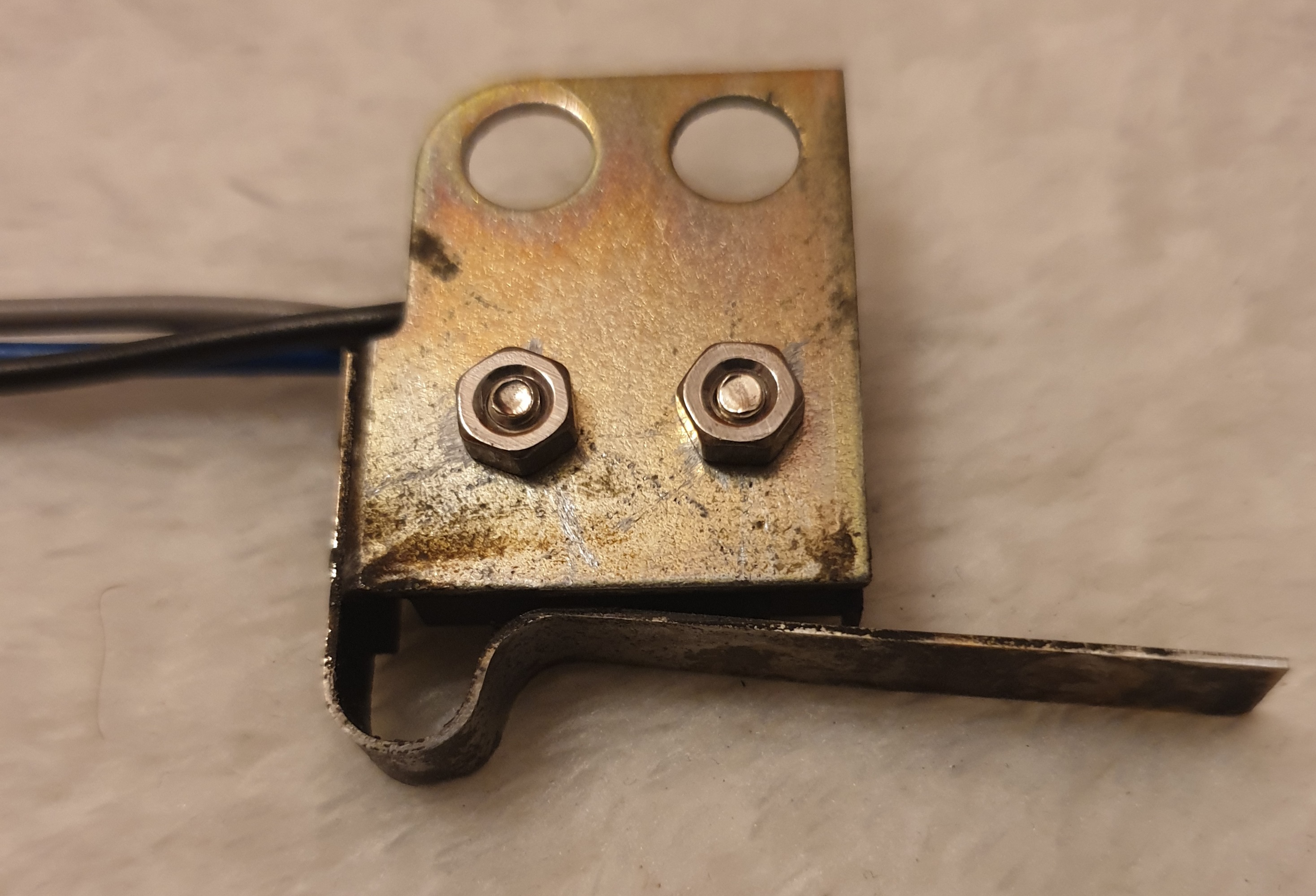

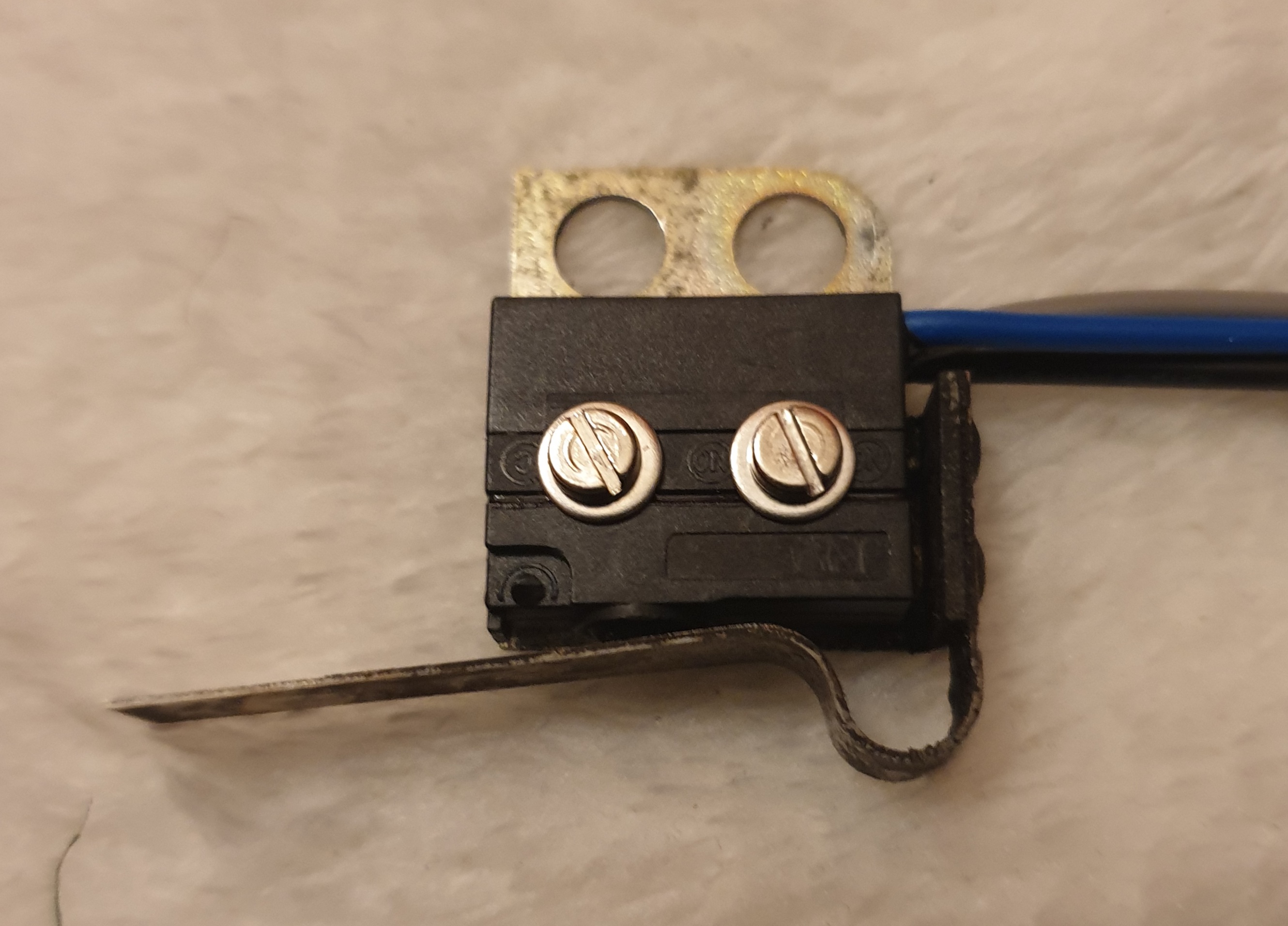

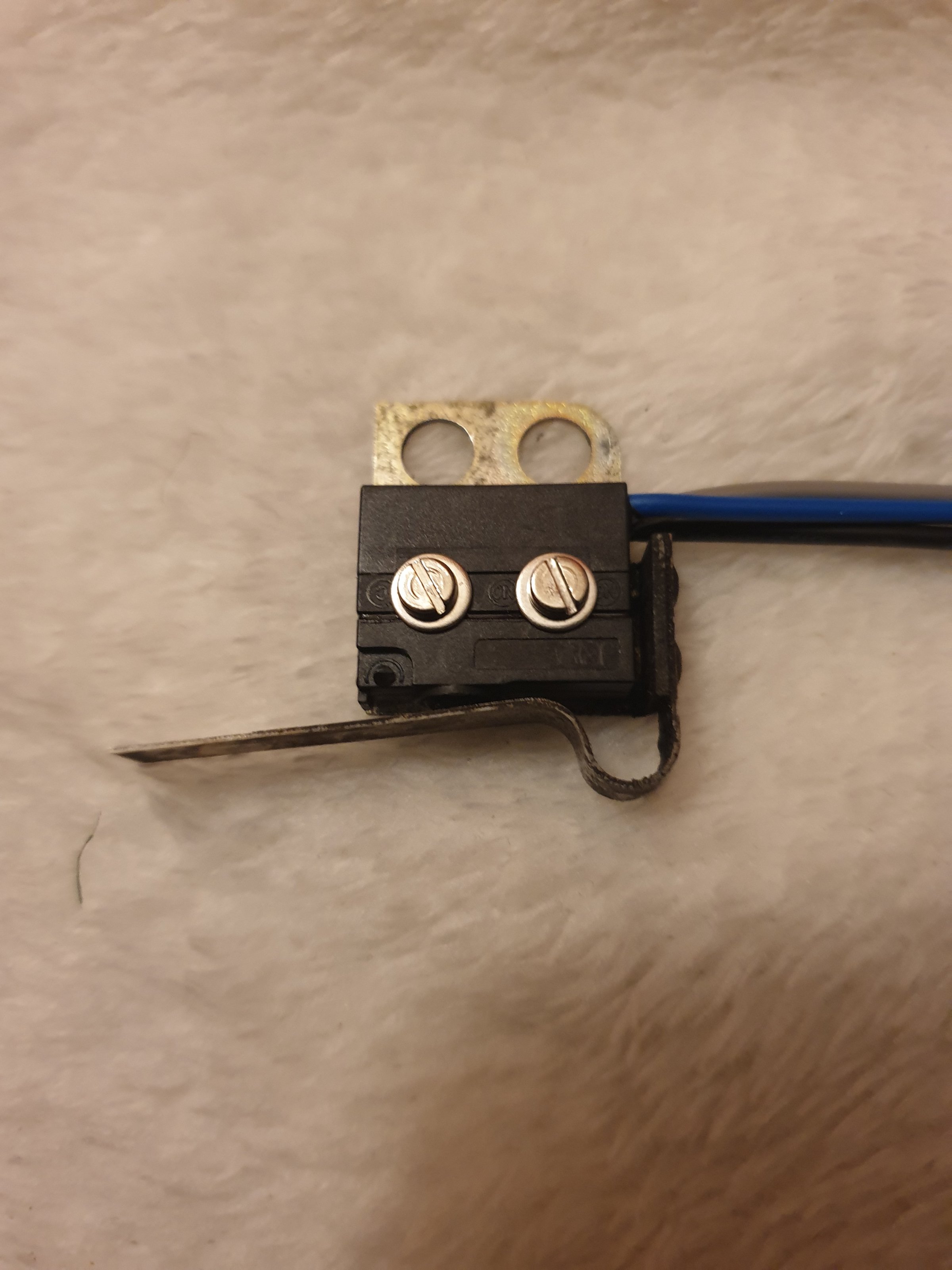

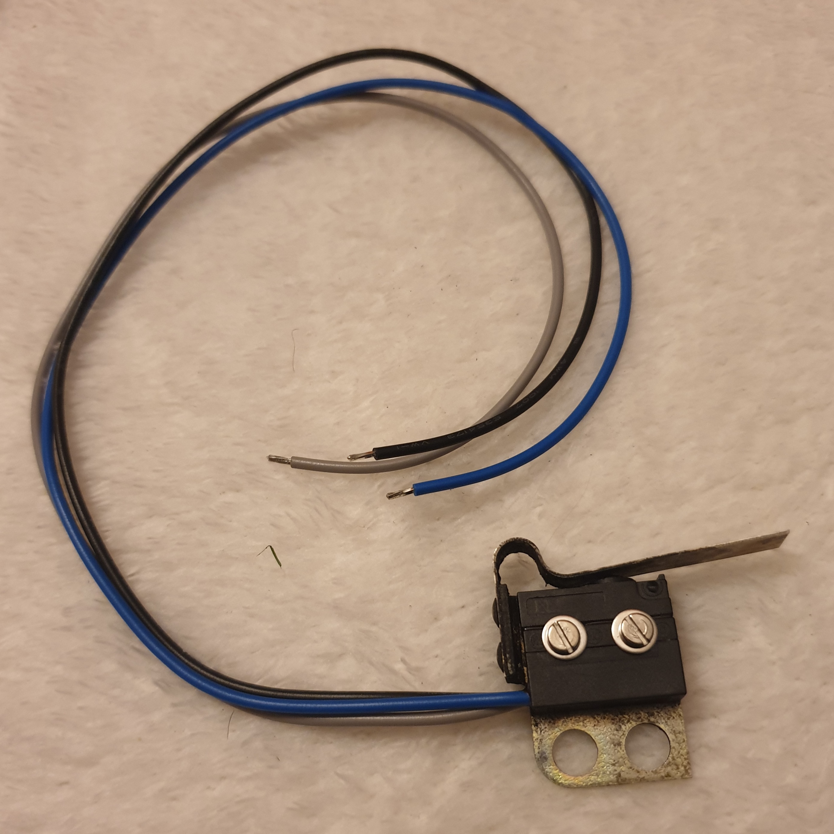

Bremslichtschalter, hinten durchgebrannt und kostengünstig repariert:
- Bremslichtschalter, hinten ausgebaut
- Kabel in der Nähe Mikroschalter durchgetrennt
- Die beiden Nieten durch wegschleifen der Nietköpfe an der Halteplatte ausgetrieben
- Ersatz Mikroschalter beschafft
- 2 Sätze Edelstahlschrauben M 2,5 x 10 mm, Mutter M 2,5 und 2 Unterlagscheiben
- Ersatz Mikroschalter mit Schraubensatz festgeschraubt
- Kabel des Mikroschalters gekürzt und an vorhandene Kabel angelötet. Vorher Schrumpfschlauch aufgeschoben und dann aufgeschrumpft
- Alles wieder zusammengeschraubt
- Fertig - funktioniert einwandfrei - Gesamtkosten unter 5€
- Bei Interesse fragen: ingenius@gmx.de
