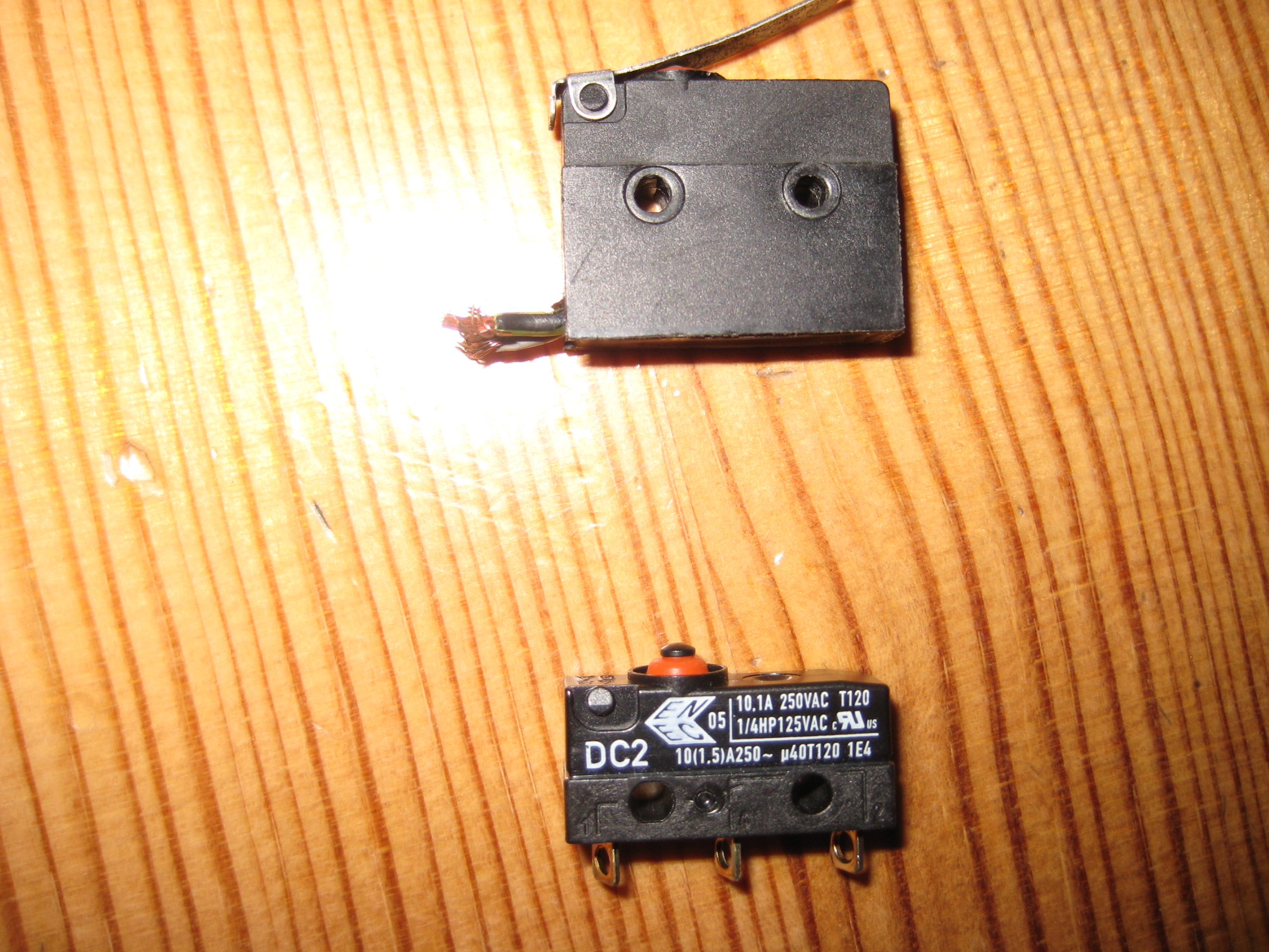

Hallo Ellerbeker,
und falls es der vordere Schalter sein sollte, der liegt im Gelenk des Handbremshebels.
Auch hier mal lauschen, obs klickt. Oder eben nicht.
Fürs Originalteil will der Unfreundliche gut nen Zwanni.
Bei Conrad gibts das 1:1 passende Teil für nen Fünfer. Alten Schalter abzwicken, neuen dranlöten, fertig! Beim Handbremshebel geht das dann auch noch viel schneller als mit dem Originalteil, weil man nicht das ganze Kabelgedöns raus- und wieder reinfummeln muß. Der Verbindungsstecker ist nämlich unterm Tank am Rahmen befestigt.
Für denFußbremshebel ist der Schalter als Schließer, im Handbremshebel als Öffner zu schalten.
Grüße vom elfer-schwob
Im Bild oben Originalteil, unten Conrad. Die Schrauben/Löcher passen, wie beschrieben, 1:1
Da bist Du sicher? Bei mir ist die Schaltung identisch (beides Öffner)
gered
elfer-schwob
elfer-schwob
Joined
Apr 9, 2008
Messages
5,310
Location
im Murrdäle
1150 GS-A, R 80-Umbau
hallo gerd,
ja, sicher!
im schaltbild sind beide schließer.
aber durch die anbringung des schalters am gelenk des vorderen bremshebels ist er bei losgelassenem bremsgriff gedrückt (geschlossen) und bei betätigtem griff entspannt (geöffnet)
daher umgekehrte schaltung.
beim bremspedal wird der schalter beim betätigen der bremse gedrückt (geschlossen) und bei losgelassener bremse entlastet (geöffnet).
grüße, rainer

Hauptkriterium ist eigentl. nur der Lochabstand und - durchmesser.
Und tatsächlich sind die sog. Microschalter die richtigen.
Echt wasserdicht sollten sie halt noch sein. Die Schaltleistung von ca. 2 A schaffen fast alle. Dann noch Goldkontakte und sauberes Verlöten und der Schalter übdrlebt Dein Moped.
