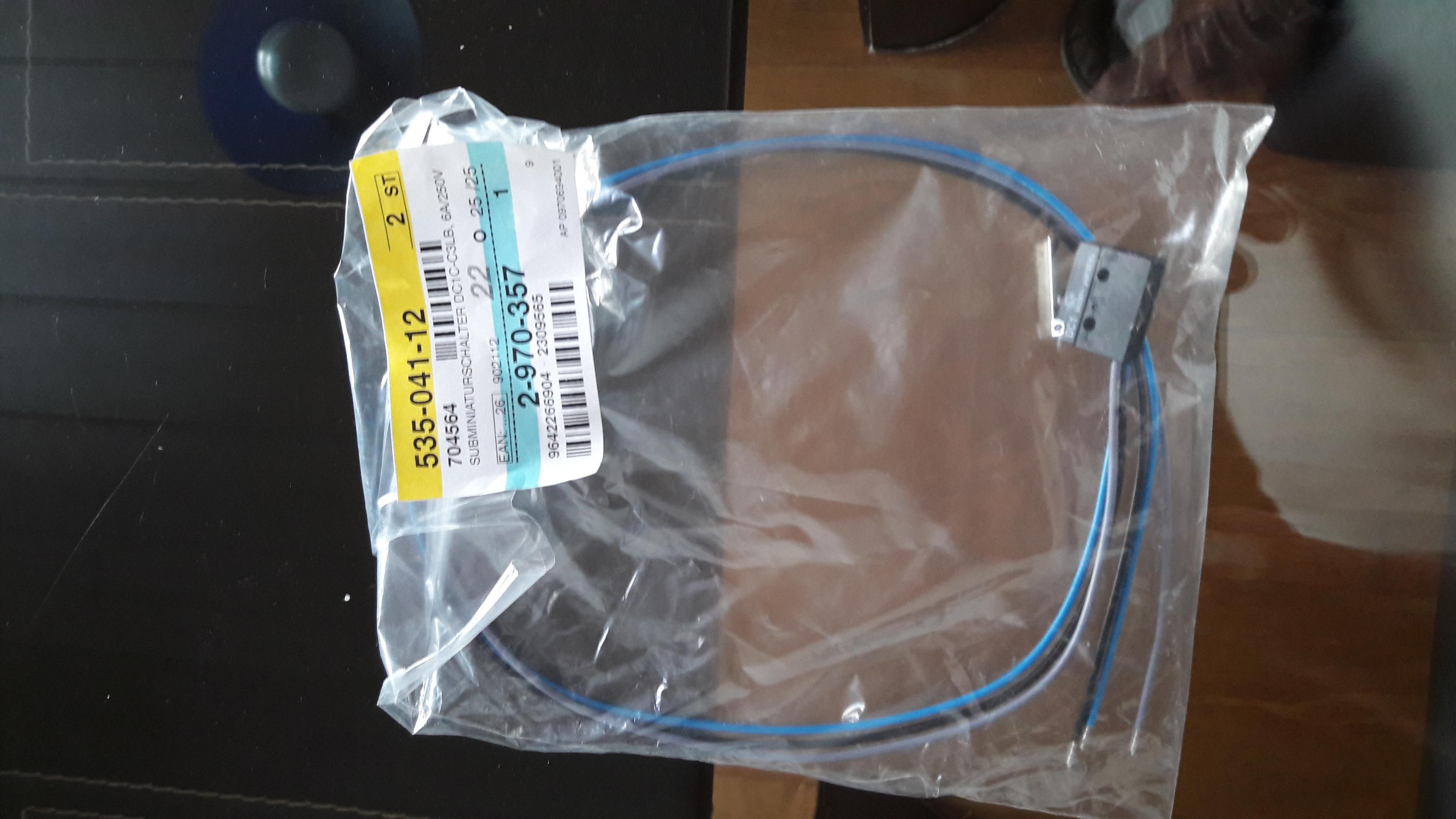

Danke für eure Hilfe! Wie auch immer das Ding nun fachlich, elektrotechnisch, heißt. Hauptsache es funktioniert. Ich habe den von Jürgen empfohlenen bestellt und er ist heute in der Abholstation angekommen. Ich werde ihn bei Gelegenheit einbauen und berichten.
