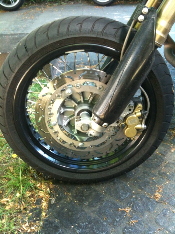

Ich möchte die Bremsscheibe der Supermoto Felge vorne mit dem größeren Durchmesser auf das Enduro Vorderrad montieren.
Gibt es da irgendwelche Probleme muss man etwas beachten?

Bremsscheiben: Kannst Du problemlos machen, Sattel aber bitte auf die richtige Position.

Bei der Bremsscheibe sehe ich kein Problem, aber auch keine Notwendigkeit. Auch die kleine Scheibe ist bei mir mit gröberen Reifen nur im Zwei-Finger Betrieb, und meine Unterarme sind nicht so kräftig.

große Bremsscheibe? ich hab sie dran....die Sumoscheibe an dem Endurorad, keine Probleme, außer dass es besser bremst :D
Tip: nimm die Scheibe von Lucas die Alien, die paßt auch (brauchst aber andere Schrauben!!) und ist vieeeel billiger und schöner auch :D:D
