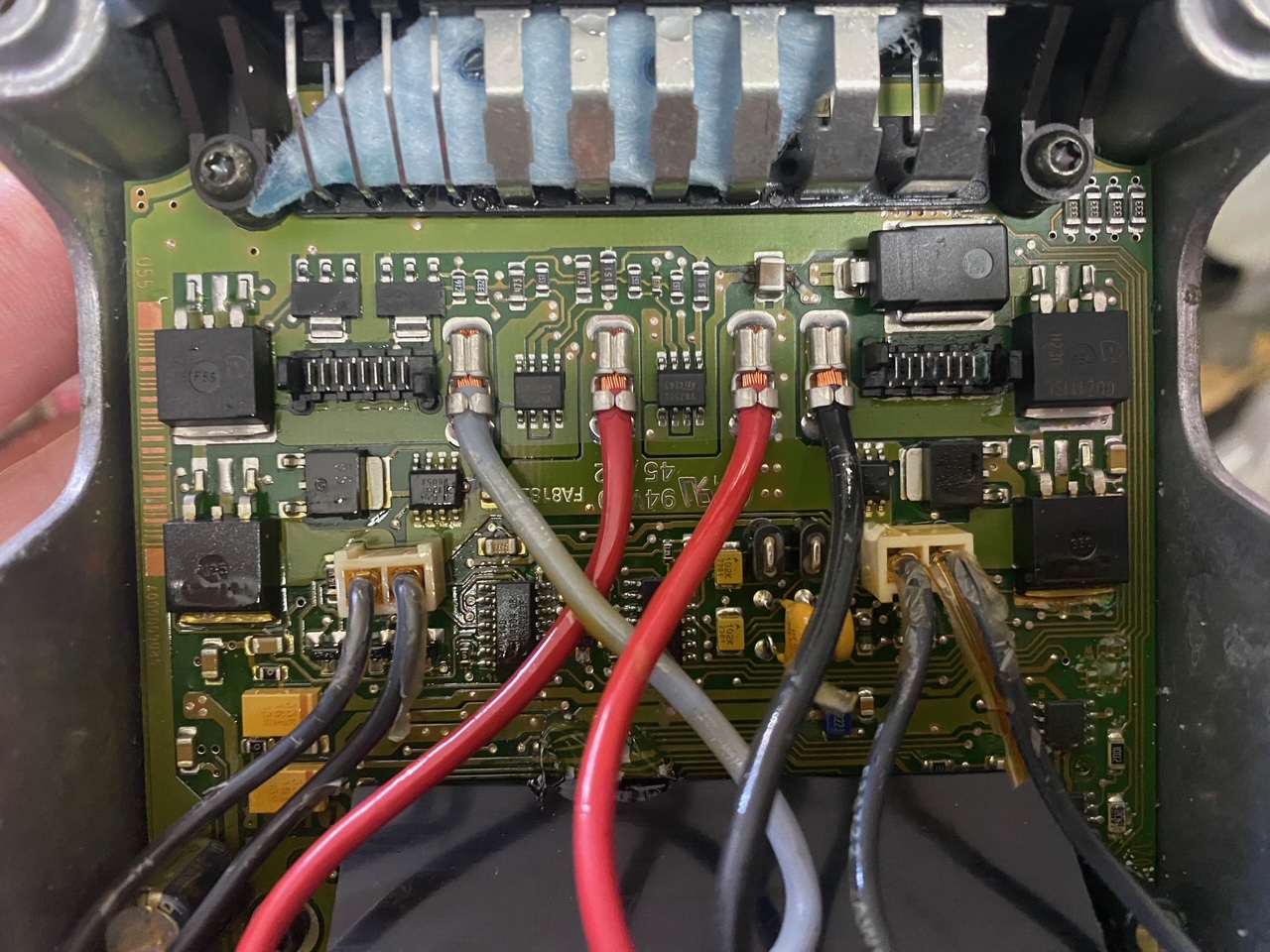

Herbst 2023 wieder einen Fehler, Komplettausfall der Steuerelektronik.
Zu RH geschickt zur Überprüfung, Antwort war dann unsachgemäßer Einbau und Bremsfluid in der Elektronik und starke Korrosion der Platine und ich brauche eine neue Platine.
Ich war mir eigentlich sicher das stimmt nicht und habe mir das ohne Reparatur zurücksenden lassen.
Das ist dann die angeblich von Bremsflüßigkeit stark korrodierte Platine gewesen:
Auf Nachfrage wurde mir mitgeteilt, das die Elektronik bei der Überholung nicht gemacht wird, nur Motoren überholt, Mechanik und neue Dichtungen sowie die Drucksensoren.
Und zu den Drucksensoren habe ich auch mehr rausgefunden, die werden wohl eher nicht kaputt, sondern der Chip der die regelt verschluckt sich an den Bits und muss wohl neu programmiert werden.
Sensorinterface MLX90308 auslesen
Ich habe mir in England ein gebrauchtes Steuergerät um 100Euro besorgt und die Steuerelektronik umgebaut.
War billiger als das alle 3 Jahre zu RH zu senden

Ich hatte Ende 2019 auch mein IABS bei RH Elektronik zur Reparatur.
Eingebaut dann Anfang 2020
Gesund sieht das eher nicht aus:
Stimmt, aber ich habe 3 Steuergeräte hier die alle so aussehen aber die anderen 2 funktionieren.
Nur die Thematik "Korrosion wegen Bremsflüßigkeit" würde ich so nicht ganz glauben.
Ich bin eigentlich sicher das ein Bauteil den Geist aufgegeben hat.
Ich kenne einen Elektroniker, den ich das mal ansehen lasse wenn er Zeit und Lust hat.
