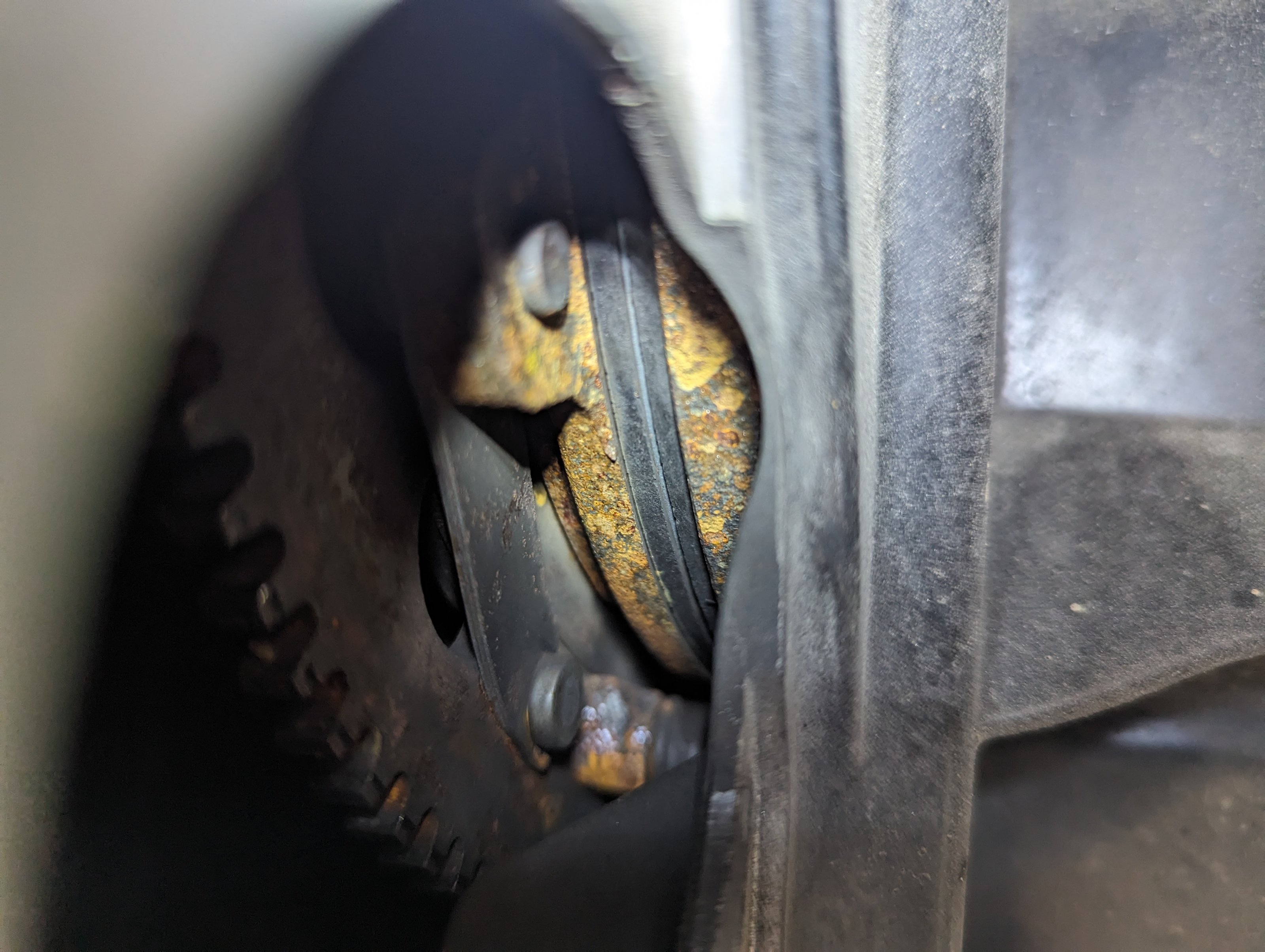

Ich habe soeben den Anlassen abgebaut und mir die Sache angesehen.
  • Der Raum ist soweit ich sehen kann ölfrei.
  • Die Kupplung trennt beim betätigen deutlich sichtbar.

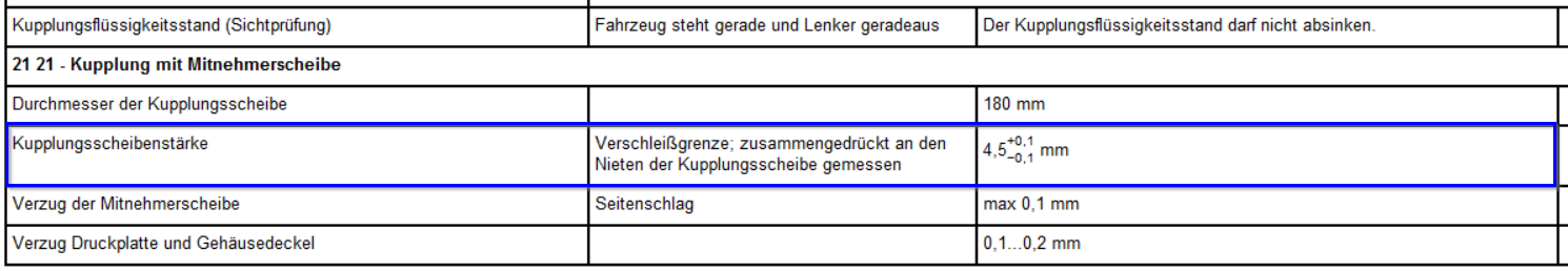

  • Die Kupplung hat eine Kupplungsscheibenstärke zusammengedrückt, mit dem Messschieber gemessen, von 6 mm. Die Verschleißgrenze liegt bei 4,5 mm.
Leider kenne ich den Neuzustand nicht. Trotzdem würde ich sagen dass die Kupplung in Ordnung zu sein scheint.
Anbei ein Foto der Situation sowie ein Ausschnitt aus der RepRom:
So richtig Schlau bin ich jetzt trotzdem nicht. Denn einerseits habe ich mir das Rutschen der Kupplung im letzten Sommer nach der großen Belastung des TETs nicht eingebildet! Andererseits entspricht das Bild das ich heute sehe, exakt dem Verhalten von gestern. Zwar bin ich ein großer Freund von Vorausschauender Wartung. Hier jedoch würde ich die Finger davon lassen irgendwas zu wechseln.
