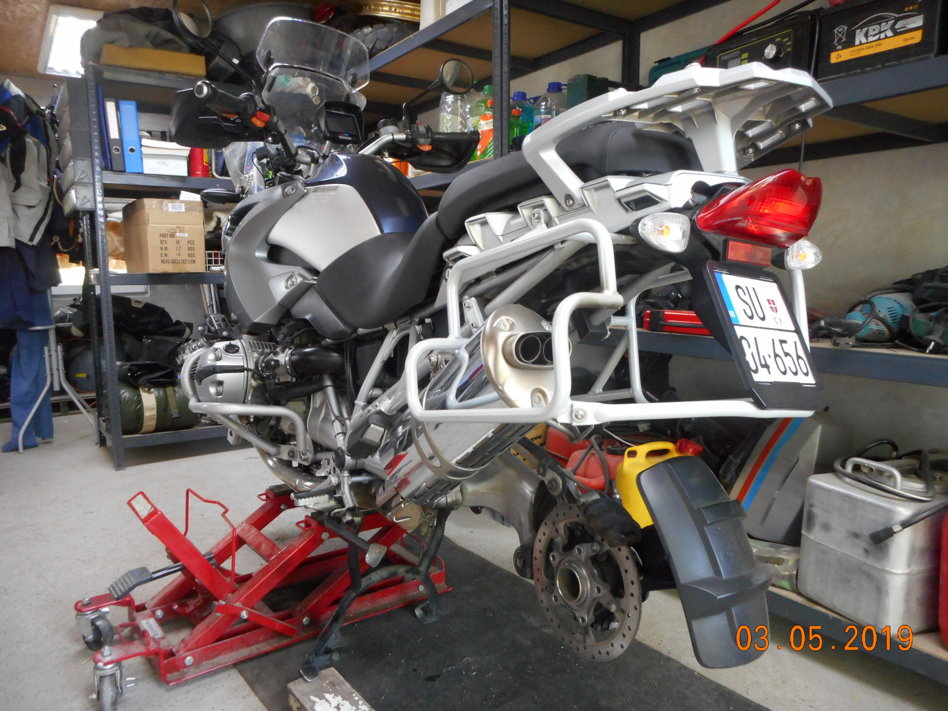

Liebe Leute eine kleine Bitte , wer kann mir sagen ob dieser Radflansch der alte ALU oder schon der der neue STAHLFLANSCH ist.??? Mir wurde bei BMW gesagt , nach Eingabe der Fahrgestellnummer , wurde 2017 getauscht. Foto ist nicht so toll aber vielleicht kennt einer welcher es ist.
