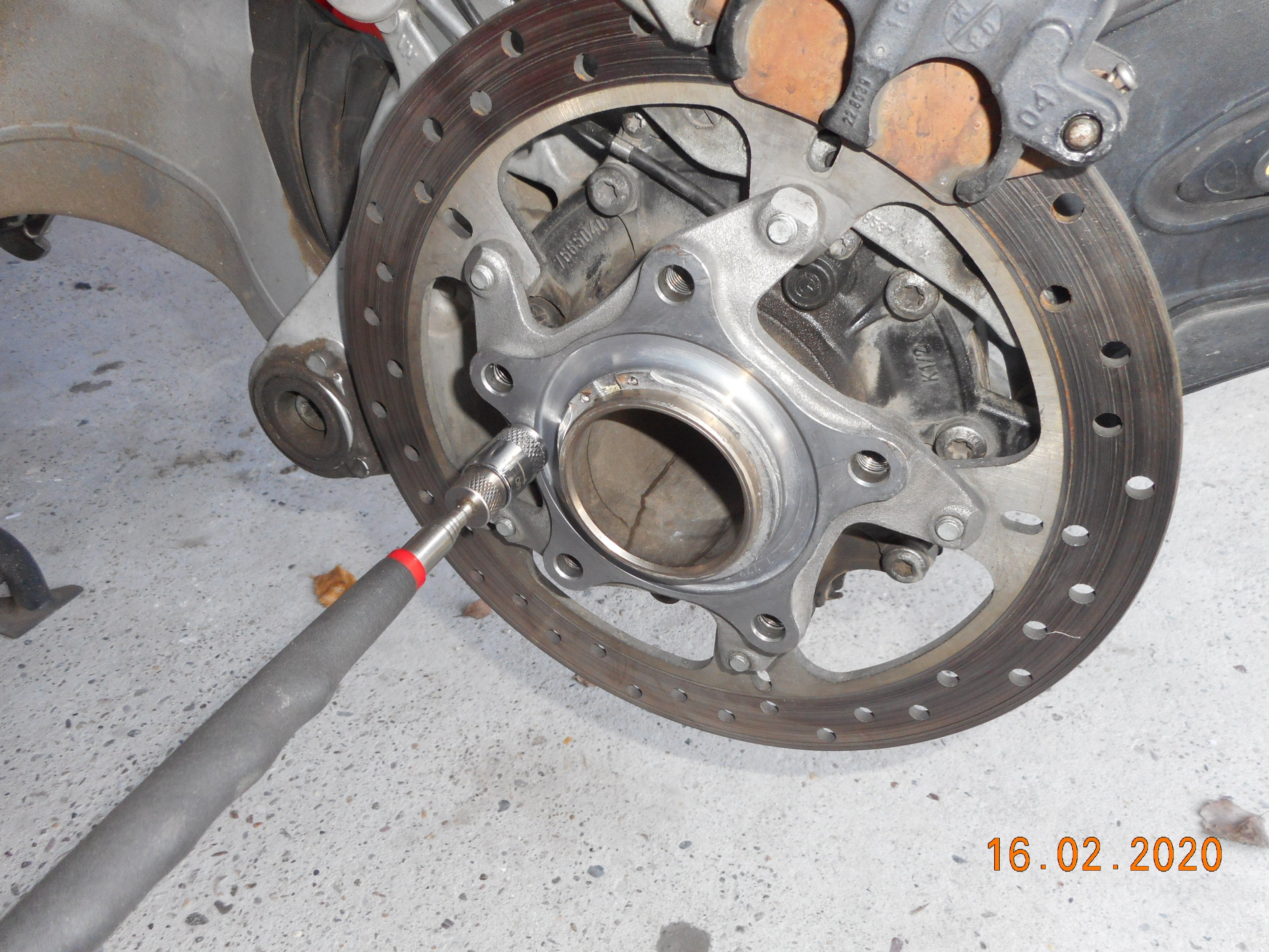

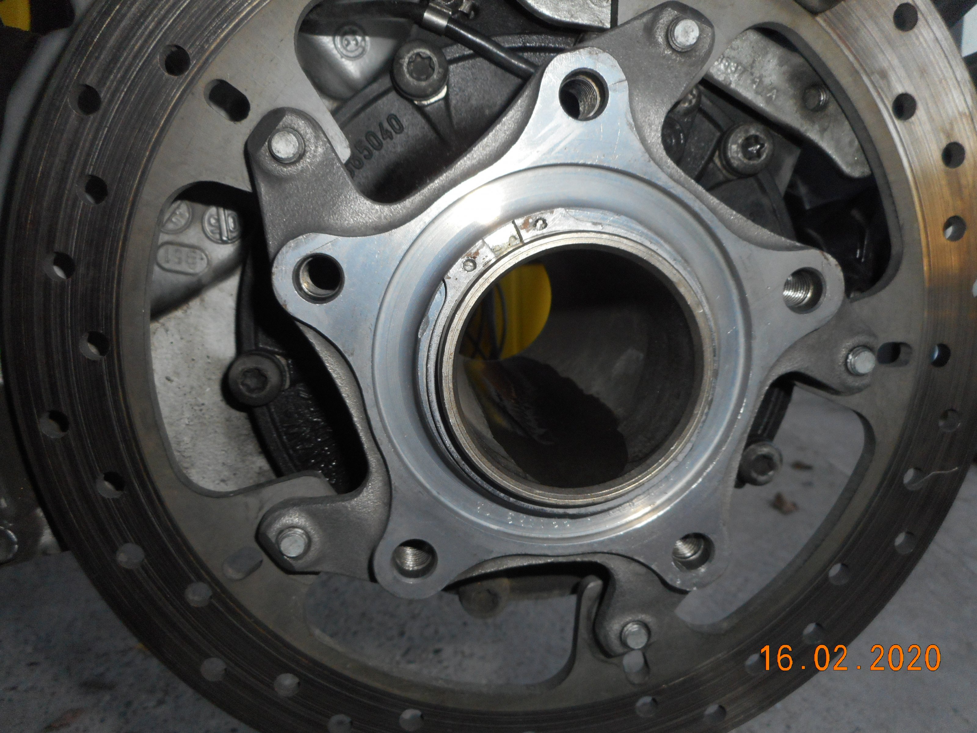

Klitzekleine Metallkunde, der Stahlflansch ist magnetisch;)
und dieser sieht für mich aus wie der alte LM-Flansch.
Beim fotografieren solcher Details beim nächsten Mal einfach fünf Schritte
weiter zurück, dann läßt sich die Größe der Motorradunterkunft besser
einschätzen:cool:

Der Flansch an meiner TÜ sieht auch wie der hier gezeigte aus,
und der ist aus Stahl.
Wenn du aber ganz sicher sein willst hilft ein Magnet... :)

Danke , bin ich doof, ist doch klar, Alu nicht magnetisch.

Das koennte ganz gut noch der Alu-Flansch sein, behaupte ich, weil der Stahlflansch eine etwas andere Formgebung hat. Aber das Foto ist fuer eine exakte Beurteilung leider nicht besonders gut geeignet.

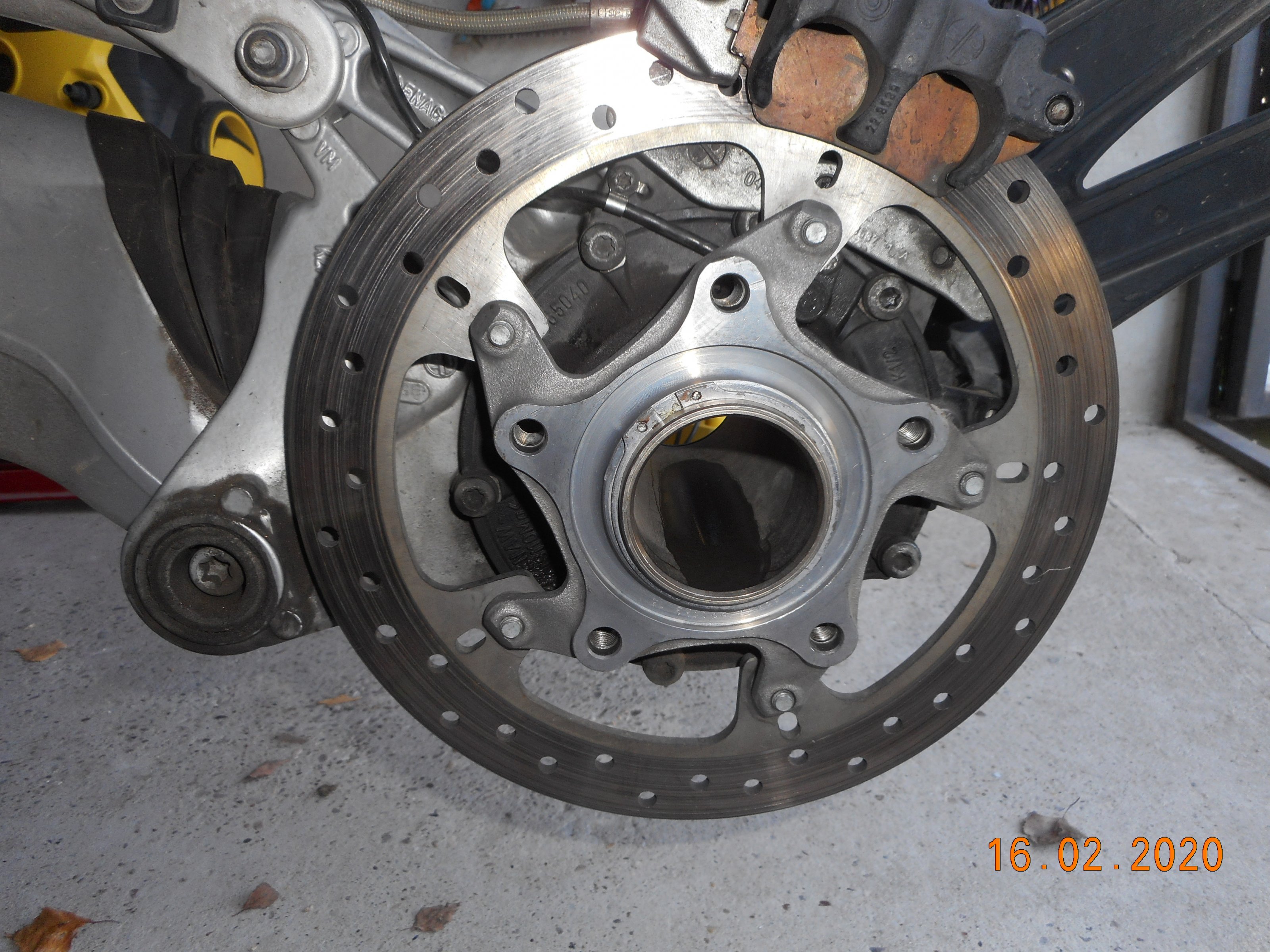

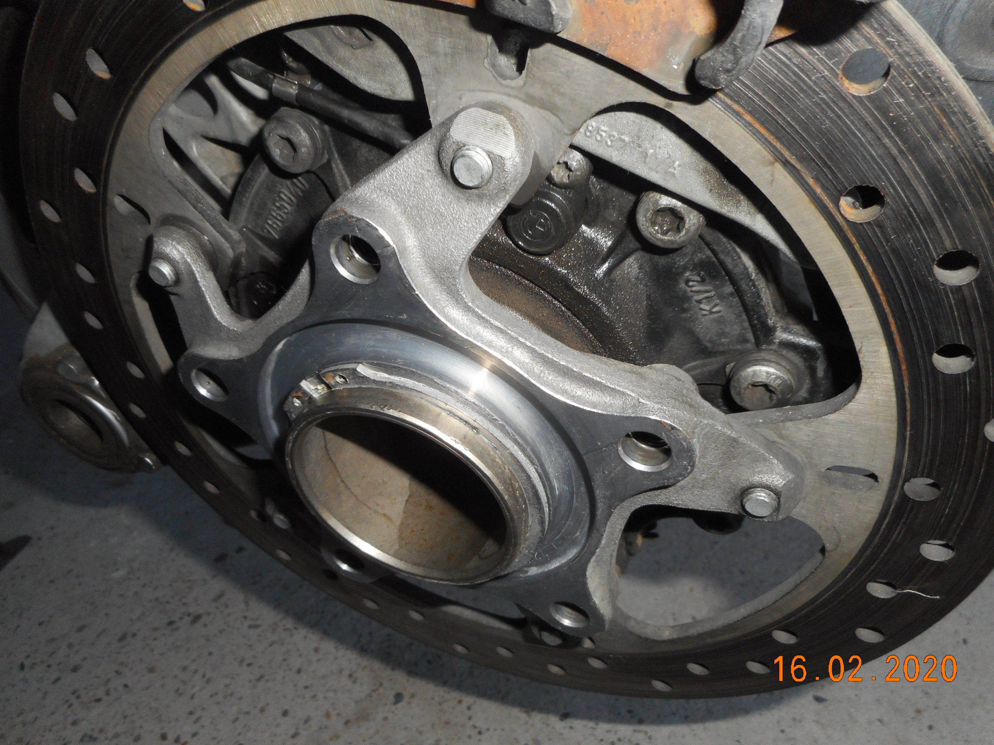

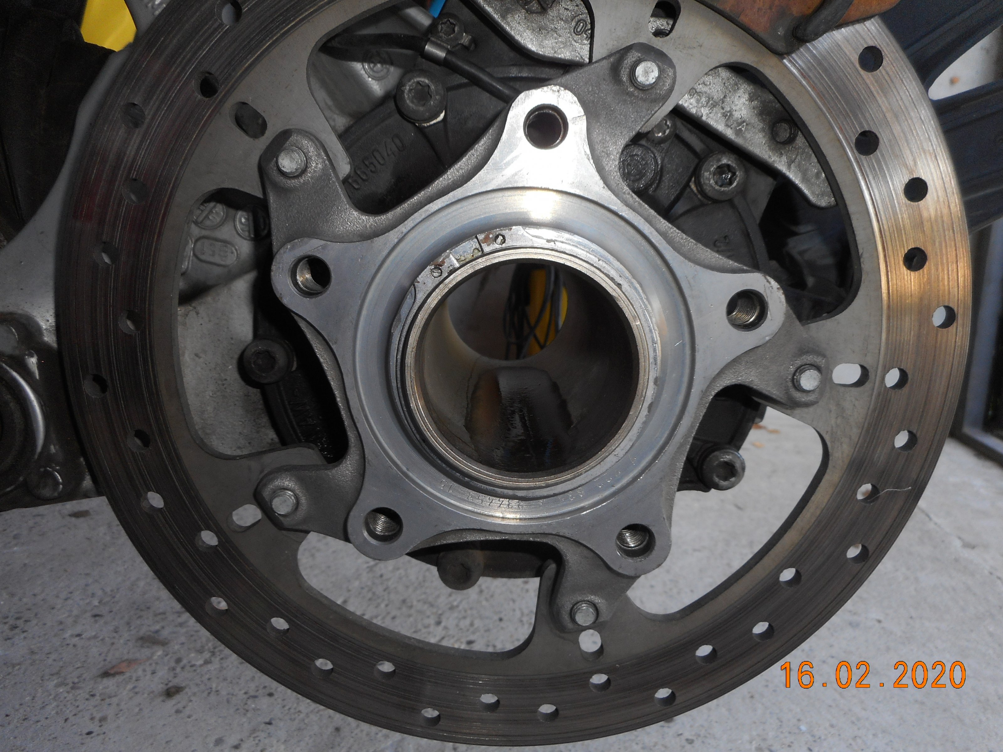

HI, liebe Leute, hat mir keine Ruhe gelassen, war gerade in meine Unterkunft der Gs ,und habe das Rad abgebaut, und Fotos gemacht. Jetzt hab ich Gewissheit, es ist der neue Stahlflansch, voll magnetisch. Bin ich sowas von froh.

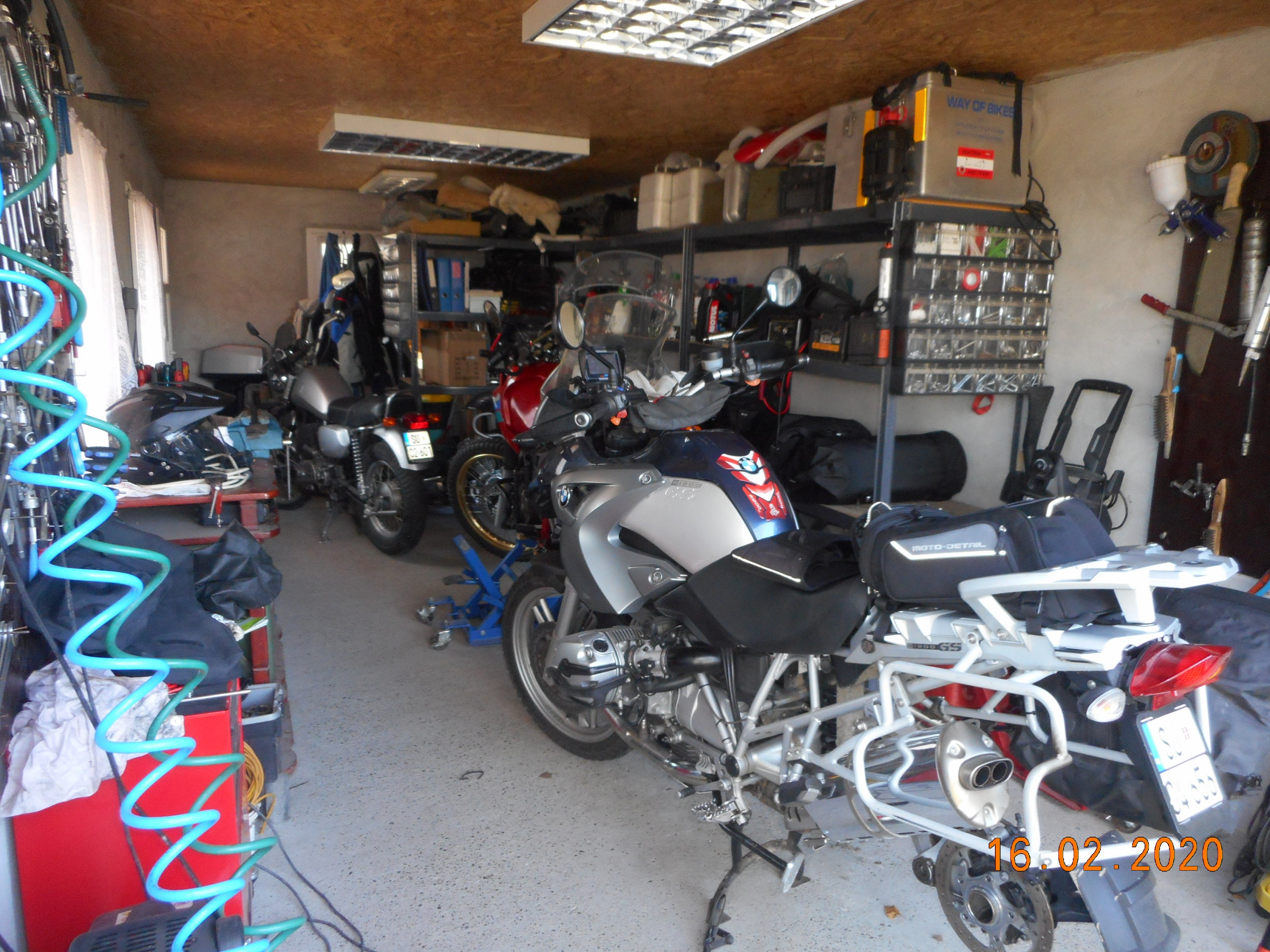

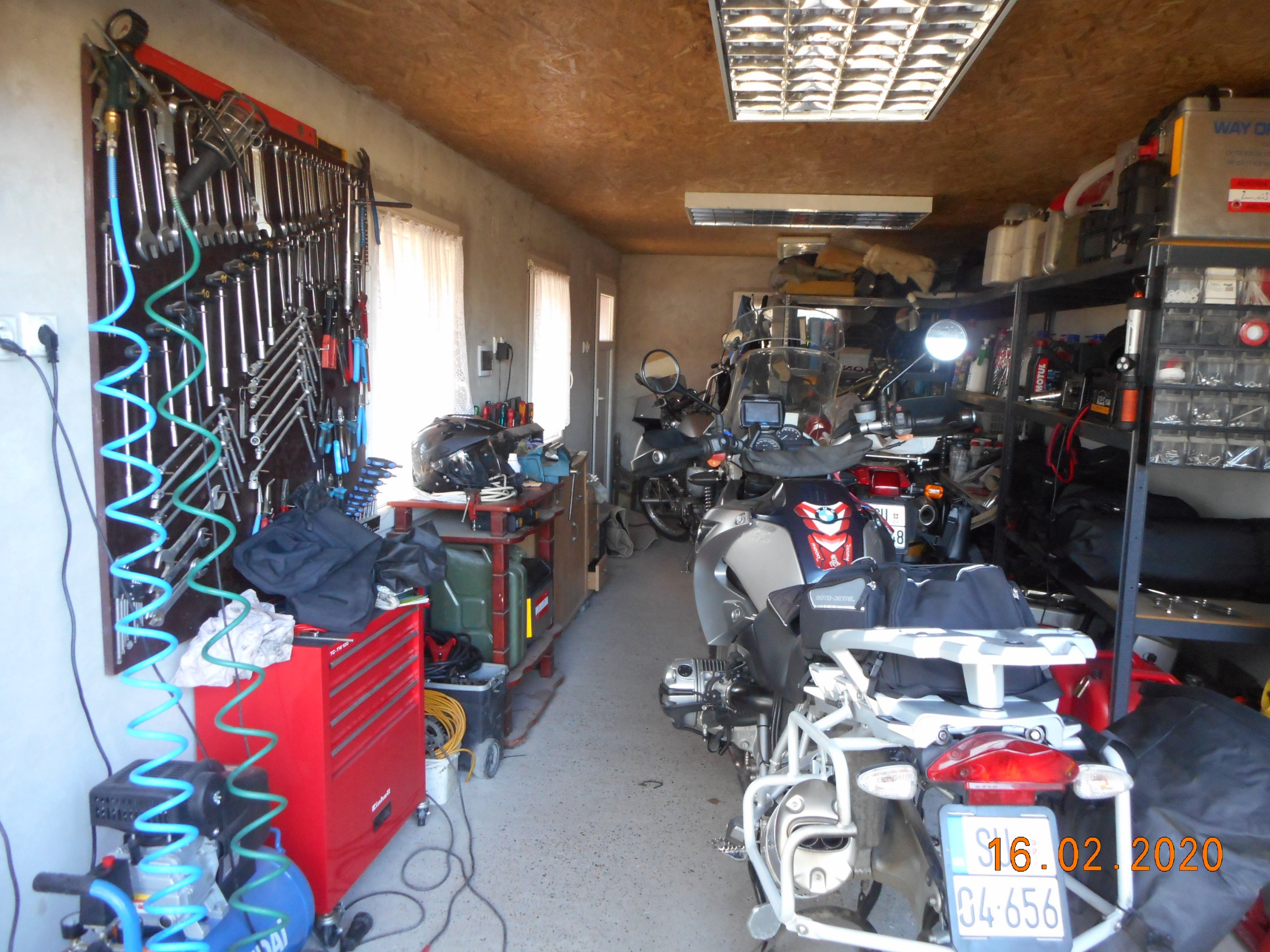

Einer wollte die Unterkunft meiner GS sehen, bitte sehr.

War sicher nur als ein Spaesschen gemeint, weil die komplette Garage auf dem ersten Foto besser zu sehen war als der Flansch, auf den es eigentlich ankam.
Hast Du den oeligen Saum um den Dichtring des Hinterachsgetriebes beachtet? Mach' das mal sauber und kontrolliere es nach einer Weile wieder.

P.S: Der Alu-Flansch an meiner sah vor dem Wechsel aus wie neu. Von mir aus haette der gerne draufbleiben koennen.

Danke, werde mal beobachten.(Dichtring).
