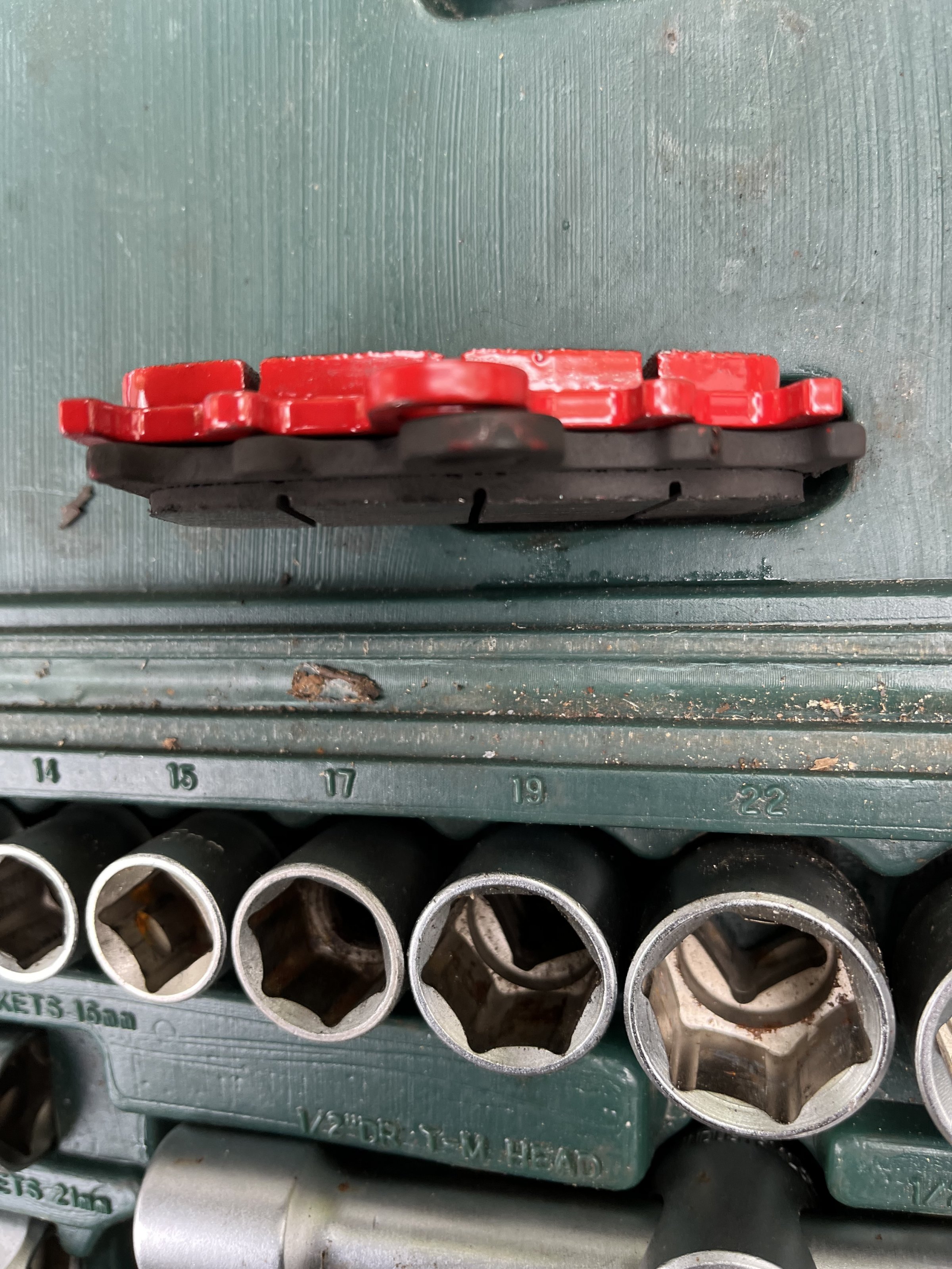

Mess mal nach, wie dick die wirklich sind. Bei meinen Scheiben vorn steht Mindestmaß 4 mm, haben jetzt noch 4,1 mm bei 90.000 km. Bei den Bremsen wird oft genug sinnlos auf den Wechsel hingewiesen. Auf den Original Belägen und Scheiben stand bei mir Brembo drauf. Die hab ich bei Sabine www.ks-parts.de gekauft. BMW stellt ja selbst keine Scheiben und Beläge her.

Sehe ich genauso.
Dachte beim letzten Wechsel auch, Beläge und Scheibe sind richtig runter.
Hier die Beläge nach 50.000km:
Und die Scheiben hatten nach 100.000km auch noch kein Untermass.
