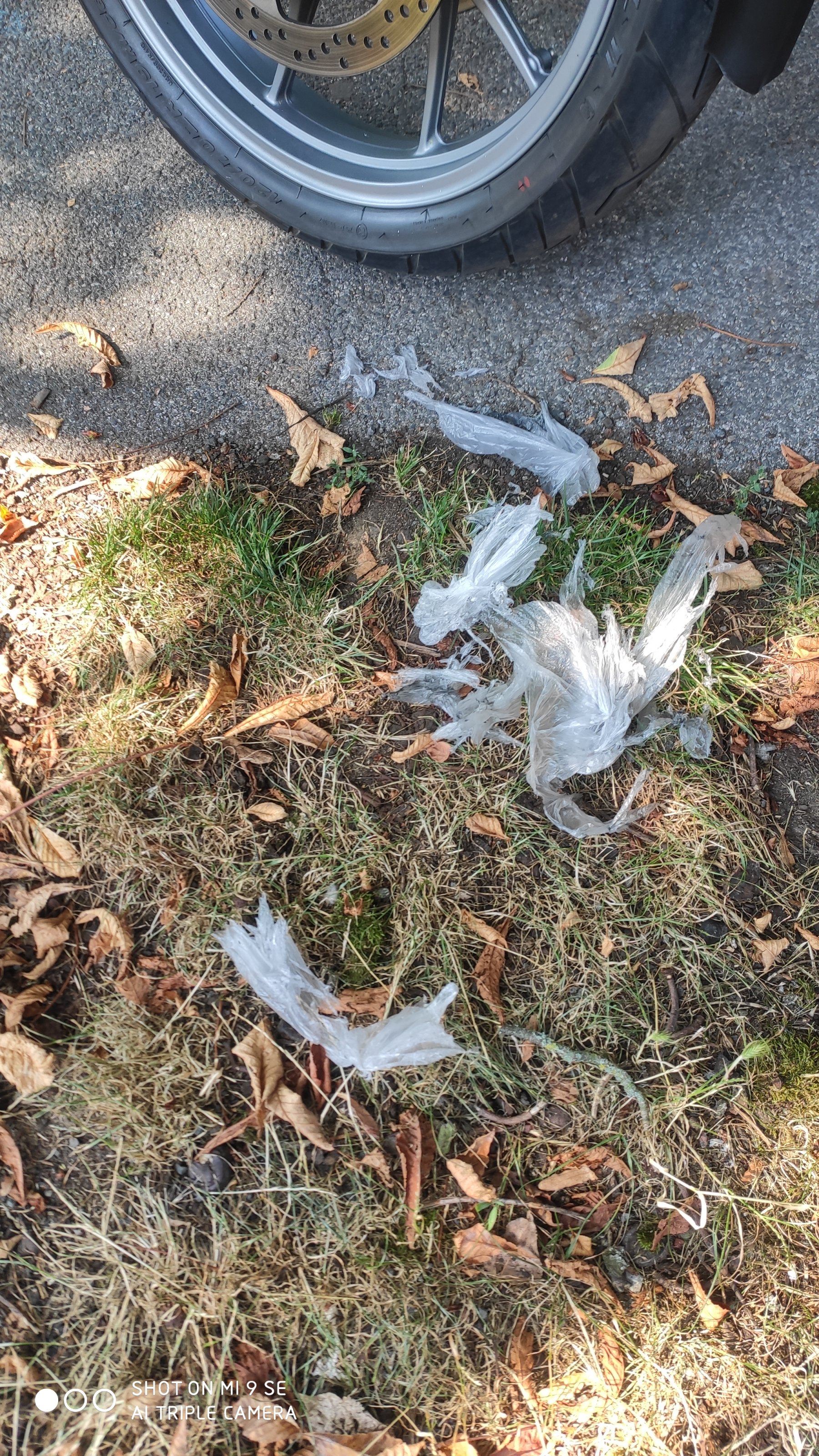

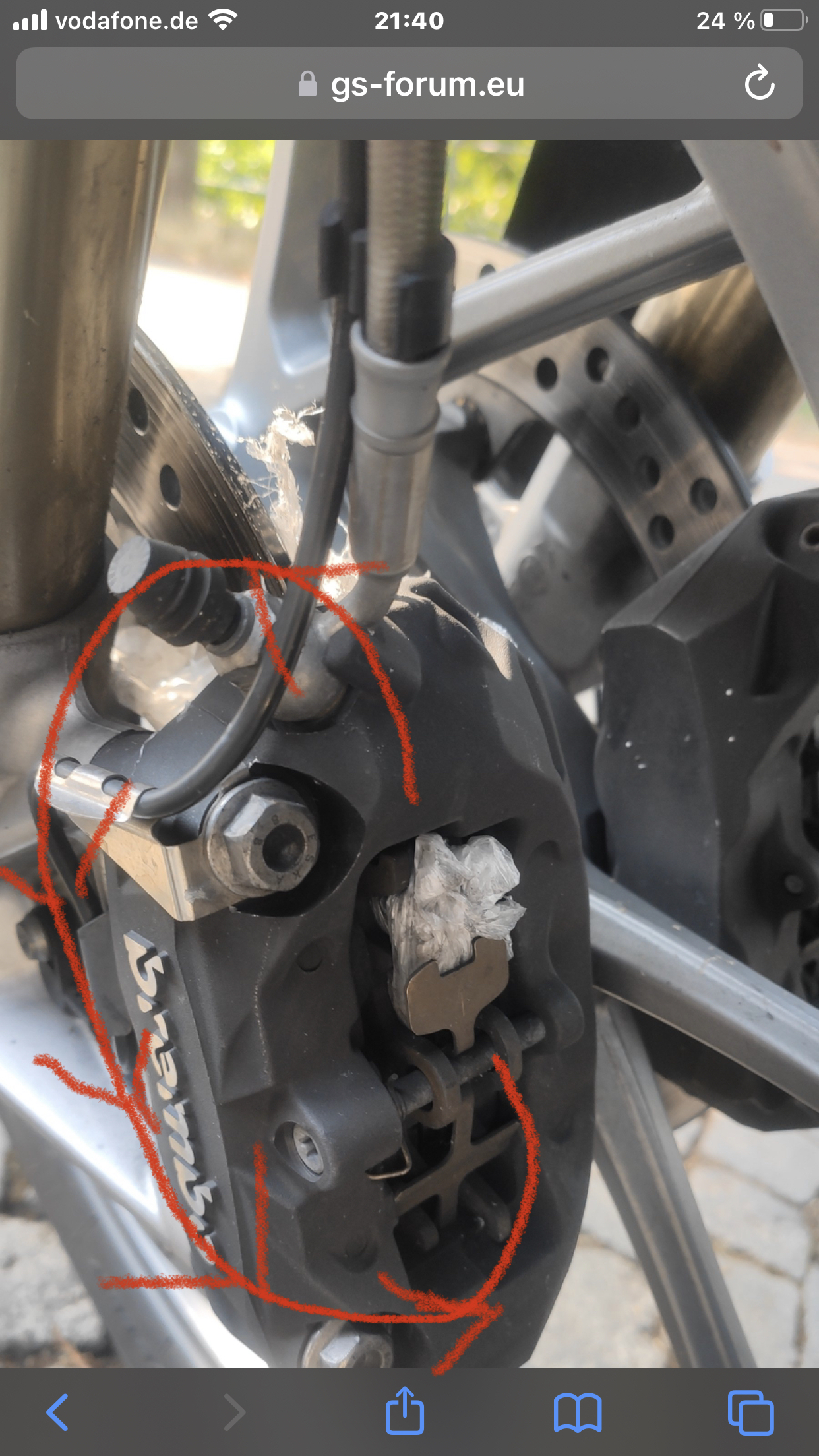

Das hatte ich im 1200GS Lc Forum gepostet.
Bei meiner 1200GS LC ist mir folgendes passiert,
Als ich verkehrsbedingt Bremsen musste lies sich der Bremshebel bis zum Lenker ziehen. Leider ohne Bremswirkung. Die Fussbremse rettete die Situation , so das ich ohne Unfall zum halten kam. Bei meiner anschliesend eingeleiteten Fehlersuche sah ich dann die Bescherung.
es hatte sich eine dünne Plastiktüte im Bremssattel verfangen. . Das Entfernen war schwierig und dauerte einige Minuten .
Seht selbst

Schon komisch wo die sitzt…
Sollte doch unten am Bremsbelag sein für mein empfinden, wegen der Drehrichtung des Rades beim Vorwärts fahren.

Wenn die Folie warm wird (danach siehts aus) ist das Material (PP, PE ?) plastisch und wichst sich da rein.
so um 80-90gC fängt das an.

Die Tüte ist beim Fahren reingeflogen.
Die Bremsscheibe dreht beim Vorwärtsfahren in den Bremssätteln von unten nach oben durch.
