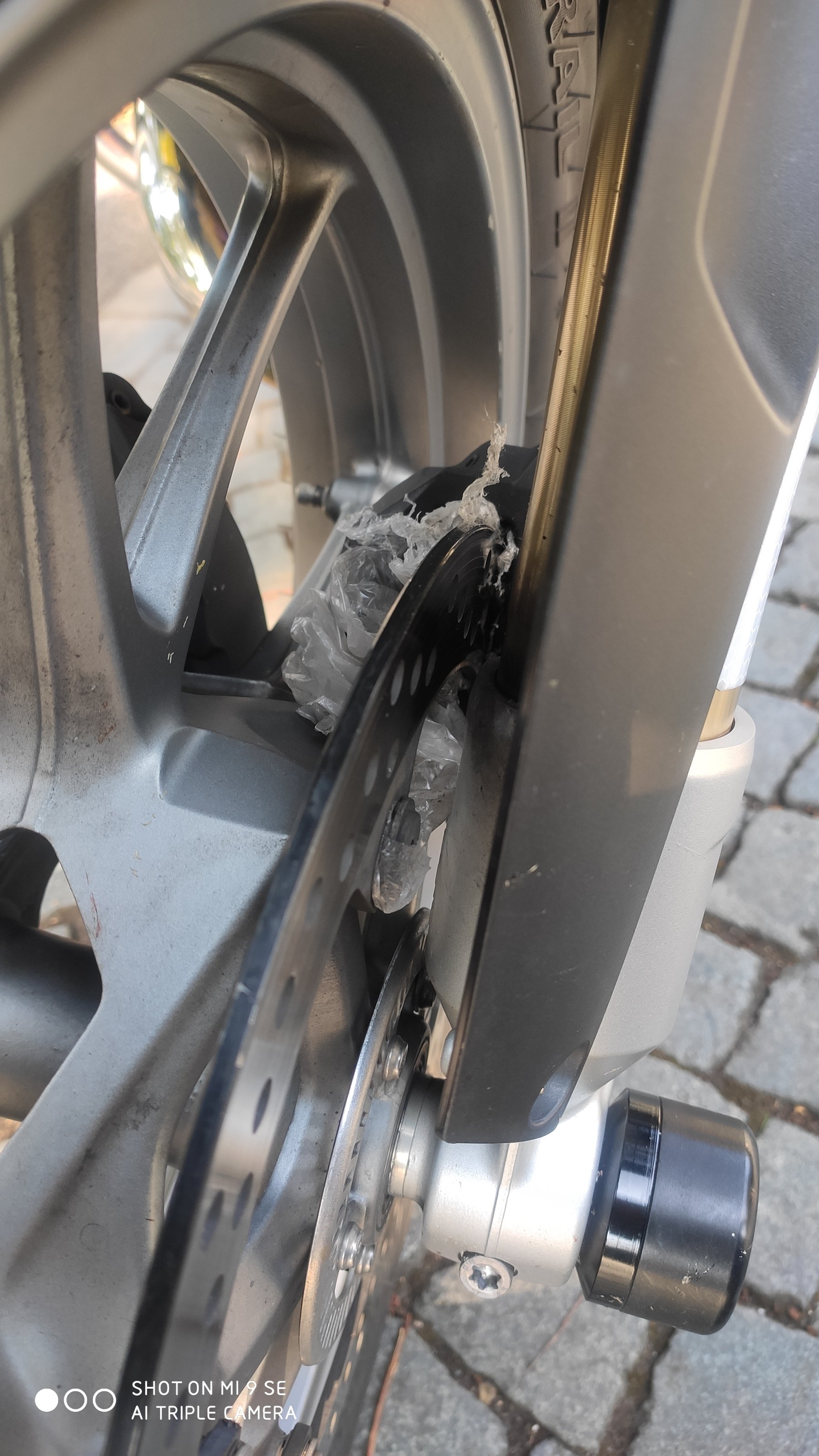

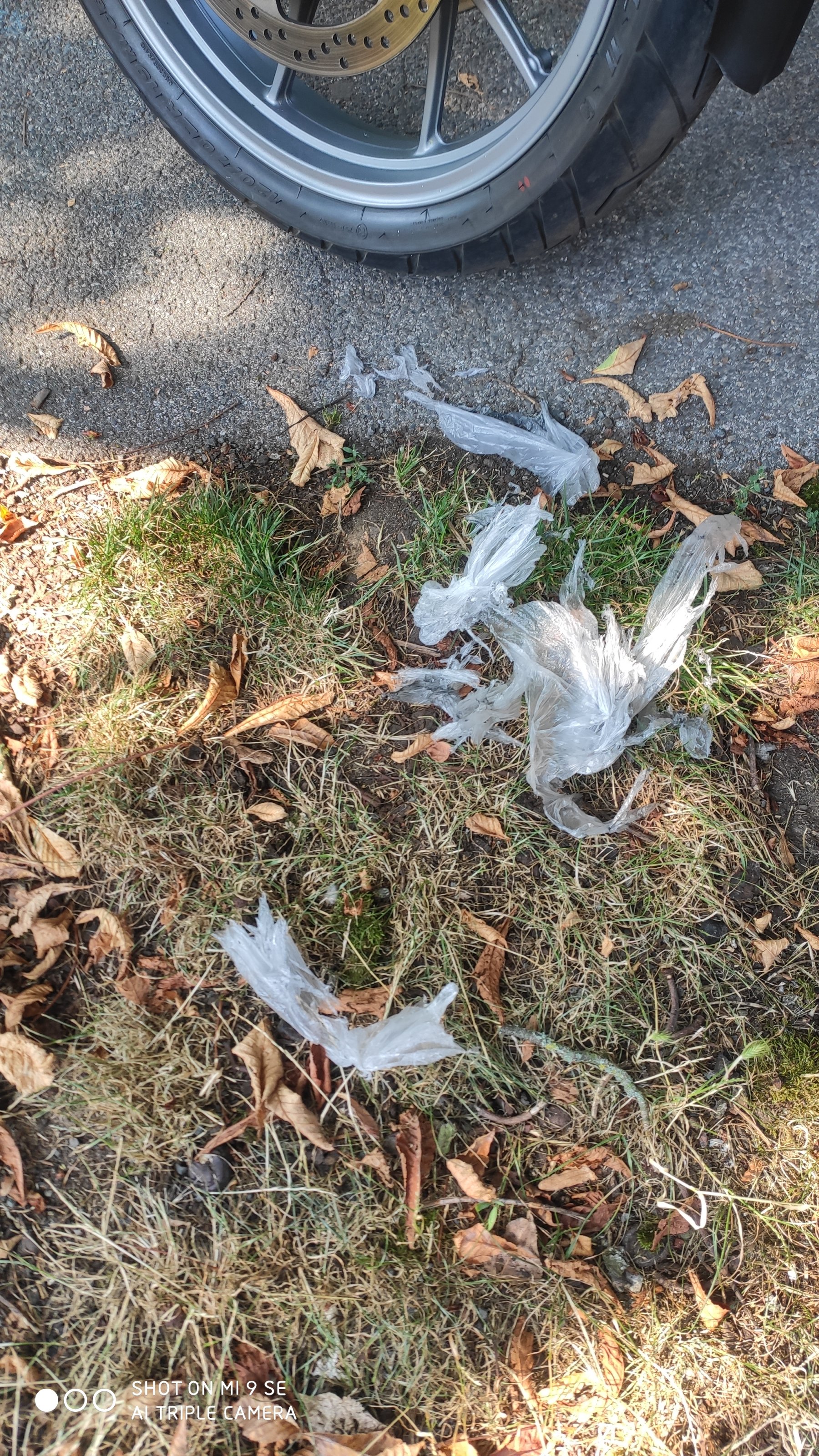

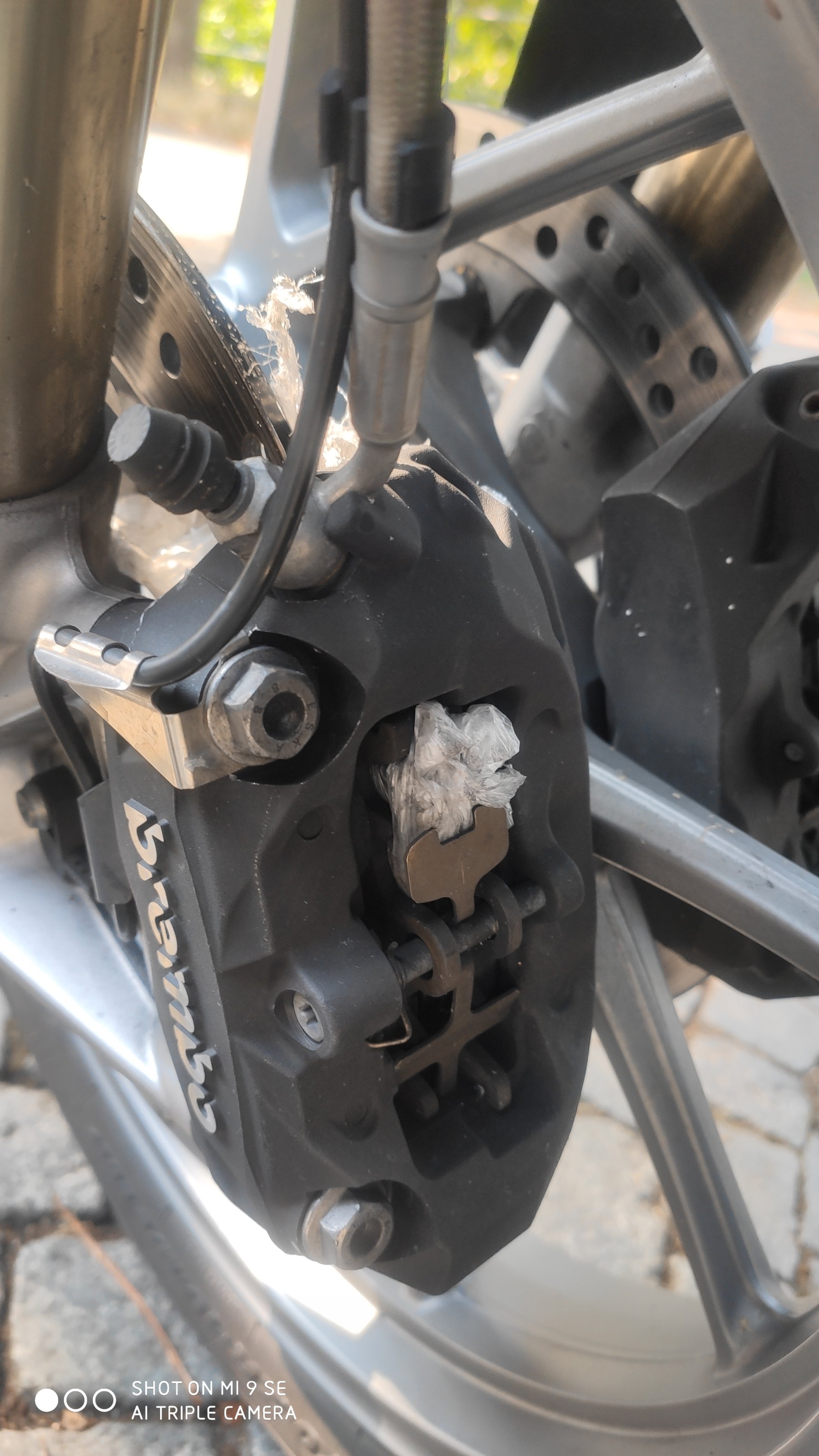

Gestern fuhr ich mit meiner GS durch Bamberg. Als ich verkehrsbedingt Bremsen musste lies sich der Bremshebel bis zum Lenker ziehen. Leider ohne Bremswirkung. Die Fussbremse rettete die Situation , so das ich ohne Unfall zum halten kam. Bei meiner anschliesend eingeleiteten Fehlersuche sah ich dann die Bescherung.
es hatte sich eine dünne Plastiktüte im Bremssattel verfangen. . Das Entfernen war schwierig und dauerte einige Minuten .
Seht selbst

Ich spekuliere mal:
Die Tüte verfängt sich in der Bremse und wird von der Scheibe zwischen die Beläge gedrückt (wie sonst kommt sie oben unter der Feder aus dem Sattel heraus?).
Dabei werden die Beläge des Sattels zurückgedrückt ... greift der Fahrer jetzt in die Bremse, müssen die Beläge erst einmal zur Scheibe gepumpt werden.

Zur weiteren Aufklärung:
R1200 GS LC
Bj 2013
Wartung vor 3500 Km bei BMW
Km Stand 21000
Nach dem entfernen der Platiktüte war alles wieder Ok .
Die Tüte war zwischen der Bremsscheibe und dem Belag.
Durch Pumpen mit dem Bremshebel lies sich kein braucbarer Bremsdruck aufbauen.
Die Bremsflüssikkeitsstand war vorher und nachher Korrekt.

...könnte es sein das die Tüte zeitweise den ABS Sensor "erblinden" ließ - Kunstoff verhält sich ja etwas anders im Magnetfeld ggü Luft - das ABS meint das Rad steht da keine Impulse mehr kommen und man(n) hat das Gefühl ich ziehe den Hebel bis zum Griff ohne das was passiert.

ach, das ist doch ganz logisch. Das Plastikglump ist kompressibel und die Bremse verhält sich dann als ob Luft im System wäre.
