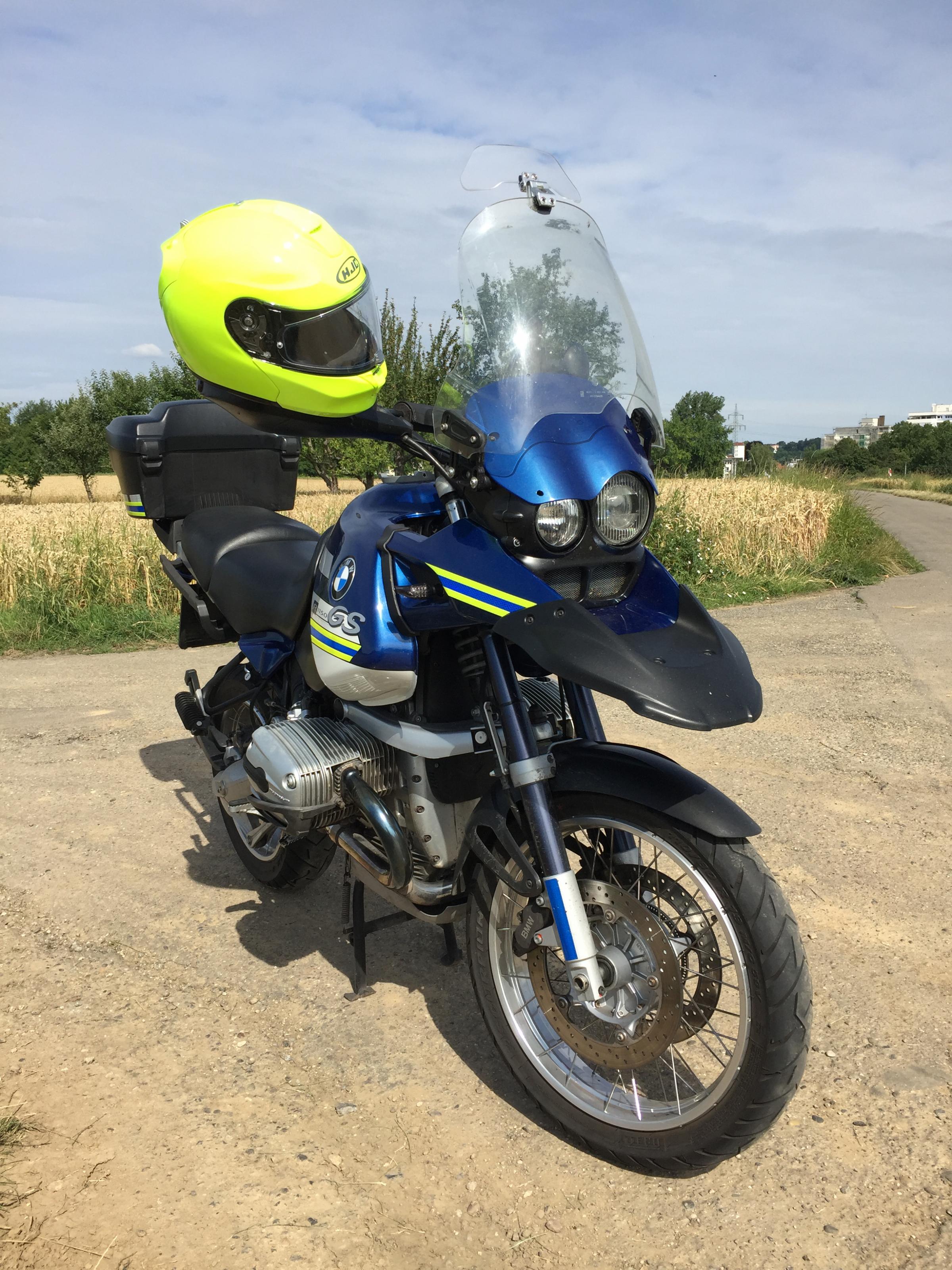

...ich fahr die originale Scheibe mit Tobinator.
Bin 192 cm, Lenkererhöhung, Fahrersitz + 4cm, HJC RPHA Max Evo.
Verwirbelungen sind weg, total ruhig, ab 140 wirds ein wenig lauter :-)

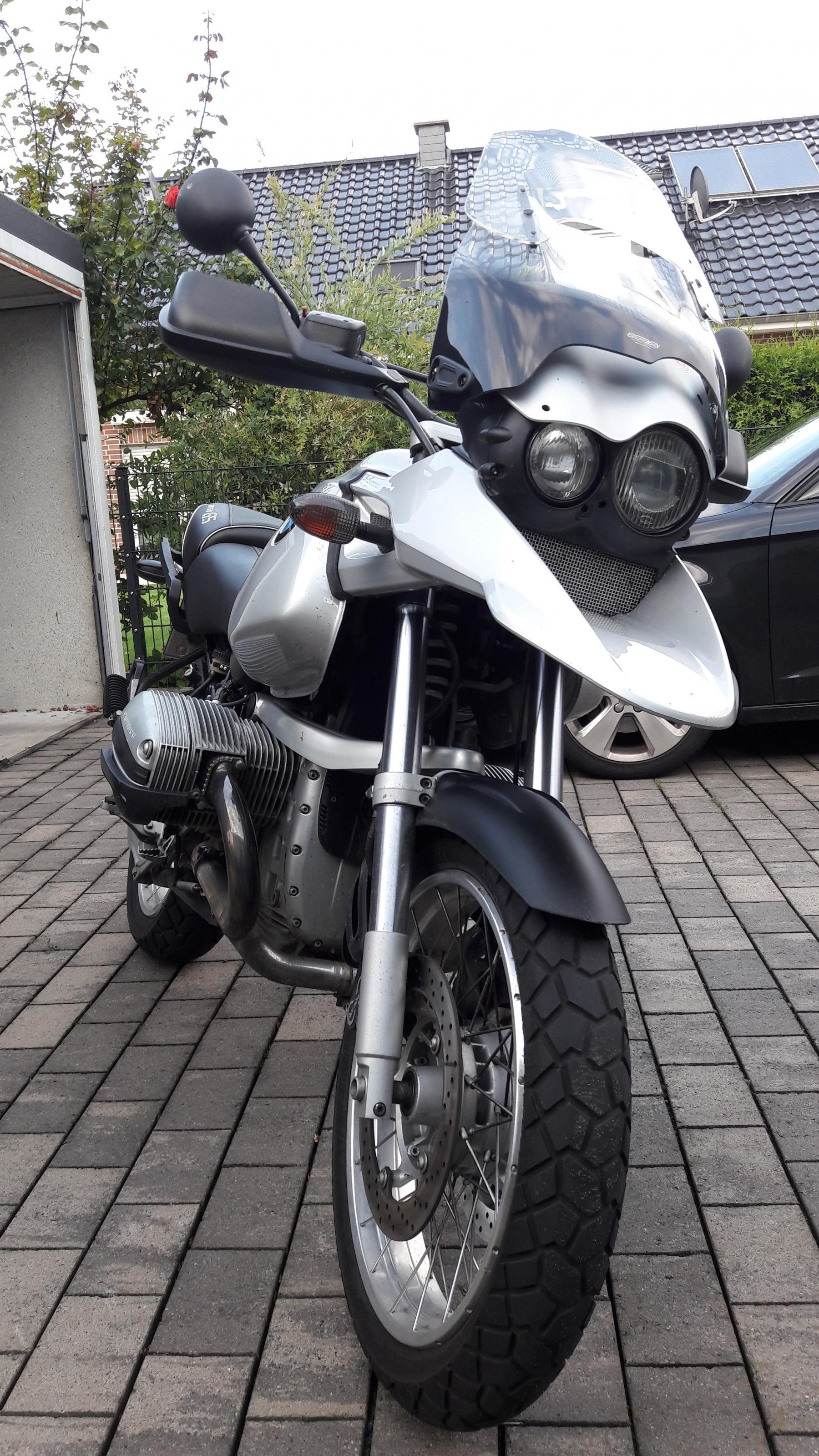

Aussehen tut se schon mal besser als ich dachte. Probefahrt bei Dauerregen...
