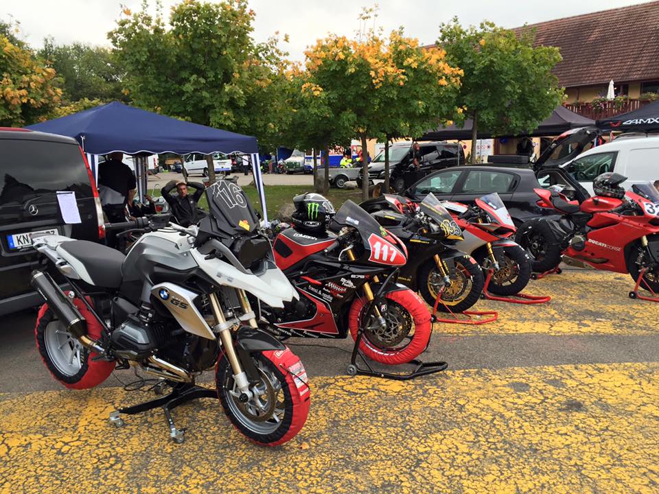

@ oerst - Kann man z.B. brauchen wenn man beide Räder gleichzeitig ausbauen will ohne große Unterkonstruktion zu bauen, oder die Karre kreuz und quer in der Werkstatt / Garage umherschieben will oder auf der Rennstrecke Reifenwärmer drauf hat.......
