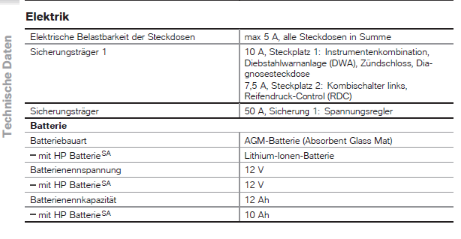

Grundsätzlich hat die GSA nur noch drei Schmelzsicherungen (1200 und 1250), der Rest sind elektronische Sicherungen, die bei Überschreiten der Stromstärke (5A) abgeschaltet werden.

Woher hast Du die 3A?
Da habe ich aus dem Kopf heraus etwas zitiert, was ich als richtig erachtet habe. Bei der MT-07 meiner Frau ist das der Wert, ich dachte, bei der 1200 TÜ wäre das auch der Tert gewesen. Bei der LC (K50) ist das aber bereits geändert. Da dürfen alle Steckdosen in Summe max. 5A ziehen - wie Andie#87 durch Kopie des Handbuchs gezeigt hat. Ist also nur etwas am Navi-Stecker und nichts an der Bordsteckdose, dürfte das der Maximalstrom sein. Ob mit den max. 60 W Leistung dann etwas durchbrennt, hängt vom Widerstand des Kabels oder Steckers ab.
