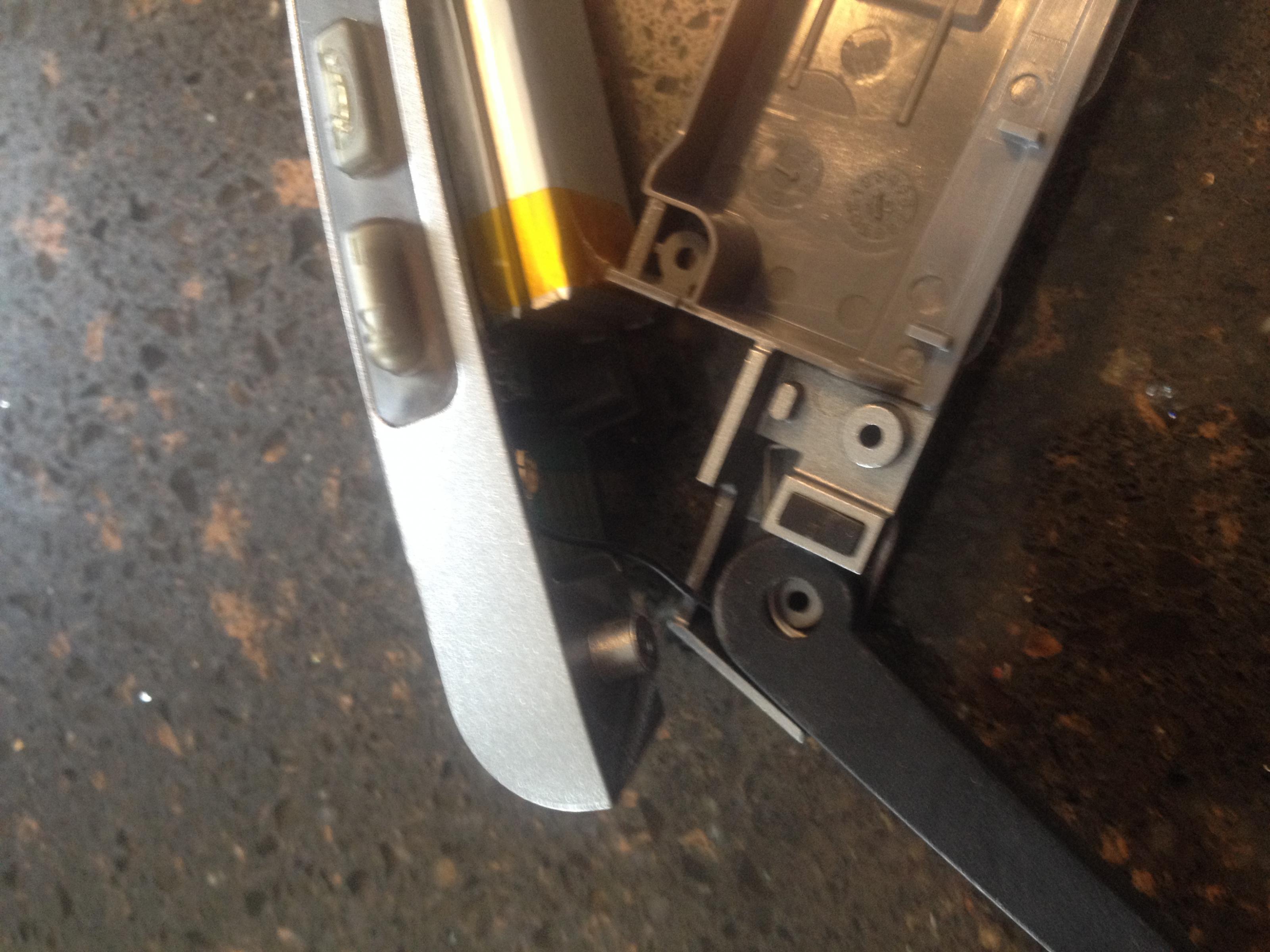

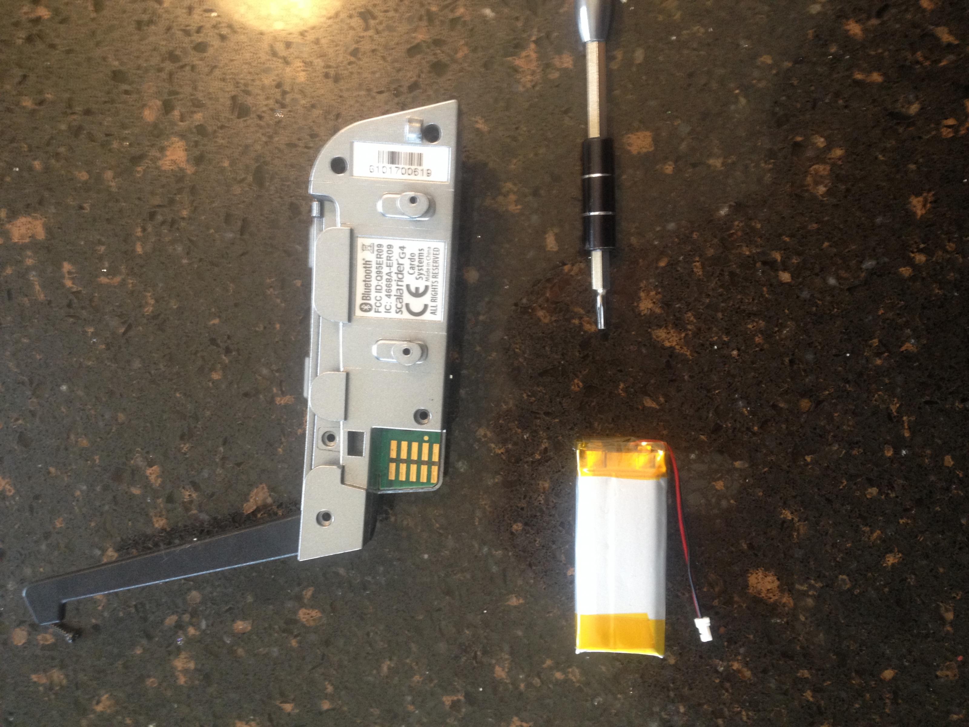

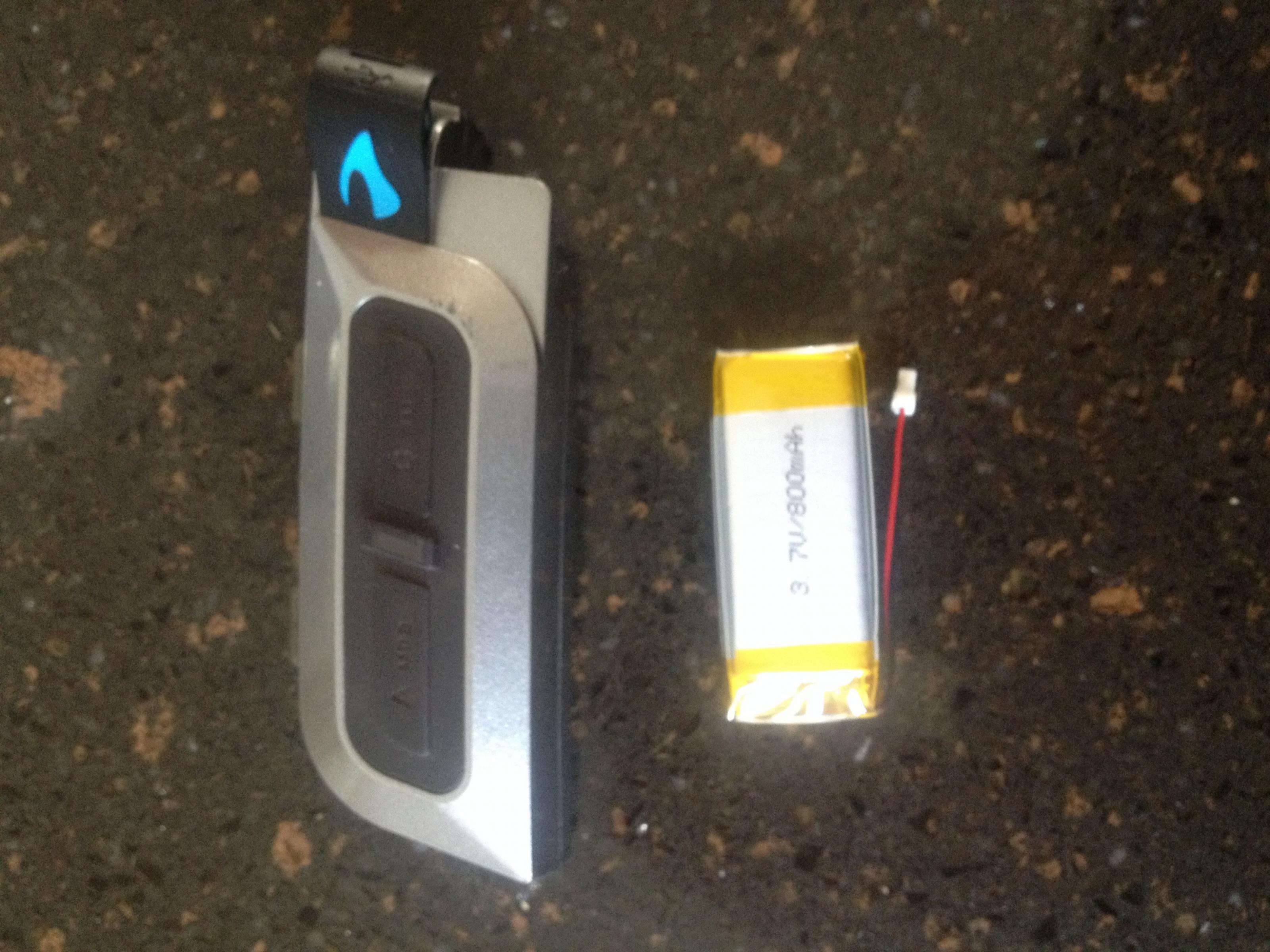

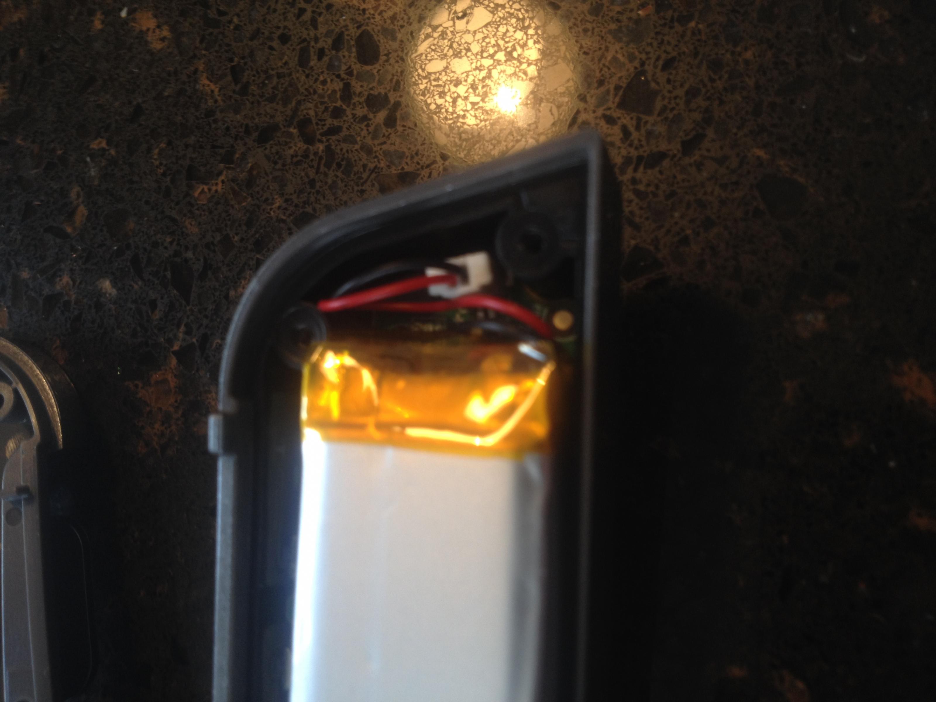

Anleitung zum Wechseln des Akkus bei dem Cardo G4.
Nachdem der aufgeladenen, ca. 3 Jahre alte Cardo G4 nur einige Stunden zu Verfügung stand :mad: musste der Akku getauscht werden. Cardo selbst sieht dieses nicht vor, leider.
Die Battery wurde in der berühmten Bucht bei einem „Holländer“ gekauft und in $ bezahlt. Abmessungen ca. 52mm x 20mm x 9mm mit Anschluss JST-SHR-02V –SB Li-Polymer, 3,7V, 800mAh, 3,0Wh
Nach zwei Tagen war der neue Akku im Briefkasten und es wurde gebastelt.
Benötigt wird ein TorxT6, 3mm Schraubendreher, ggf eine Pinzette
Zeitbedarf ca. 15 min
1. Die Torx Schrauben bei hochgeklappter Antenne entfernen
Deckel mit Unterstützung des kleinen Schraubendrehers geschickt:) abhebeln.
2. Stecker abziehen und neuen Akku einlegen und den Stecker aufstecken.
Auf die Polung achten !
3. Antenne erst in den Deckel einlegen und dann den Deckel auf das Gehäuse drücken.
Dabei die Dichtung nicht beschädigen und dann verschrauben.
FERTIG !
Jetzt noch aufladen.
Viel Spaß beim basteln.
