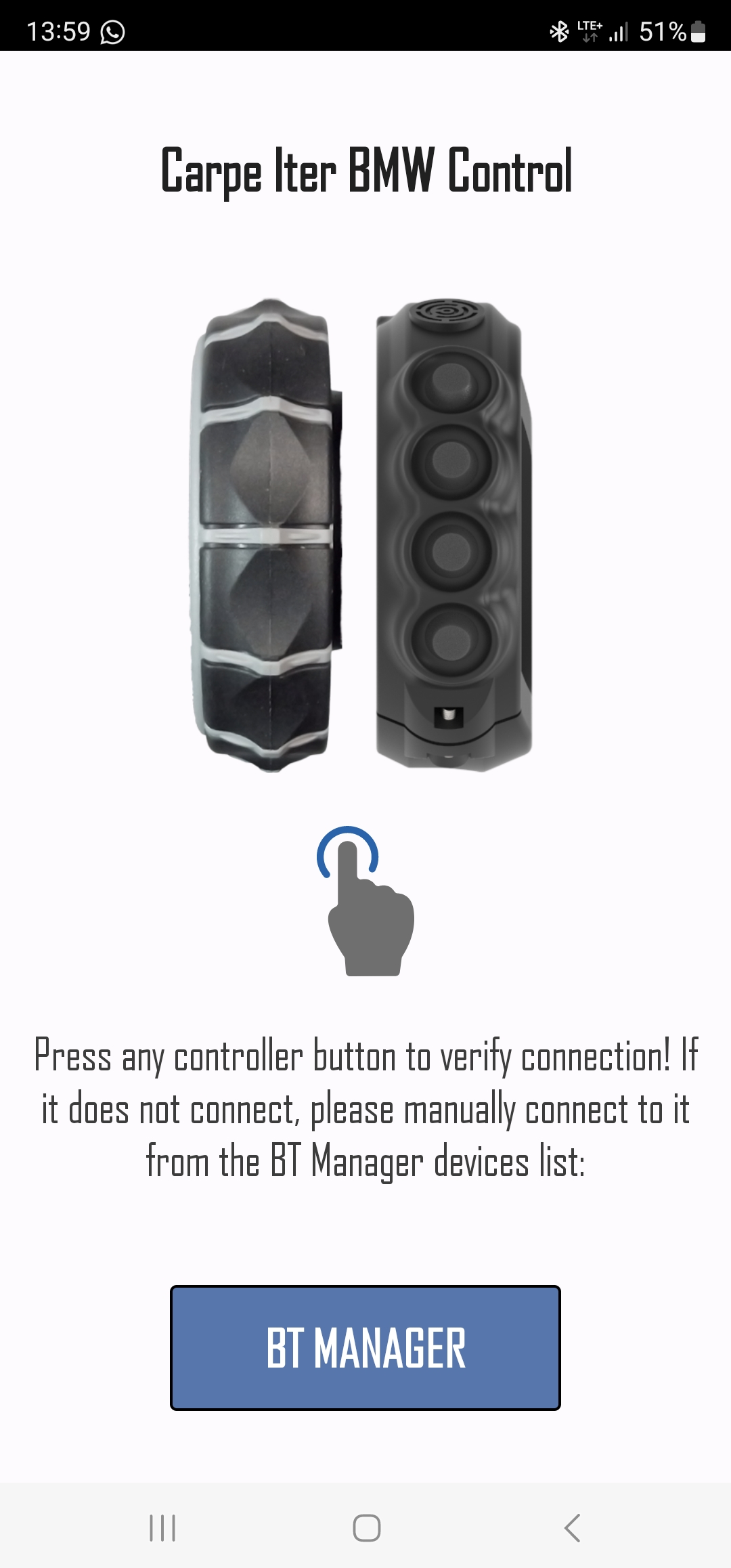

Hallo zusammen,
Ich habe mir nur den Control Hub gekauft ohne die Bottonleiste. Jedoch komm ich beim einrichten nicht weiter. Die App verlangt einen Botton zu drücken den ich nicht habe und auf das BMW Drehrad reagiert die App nicht.
Weiß einer was zu tun ist?
Danke für eure Hinweise

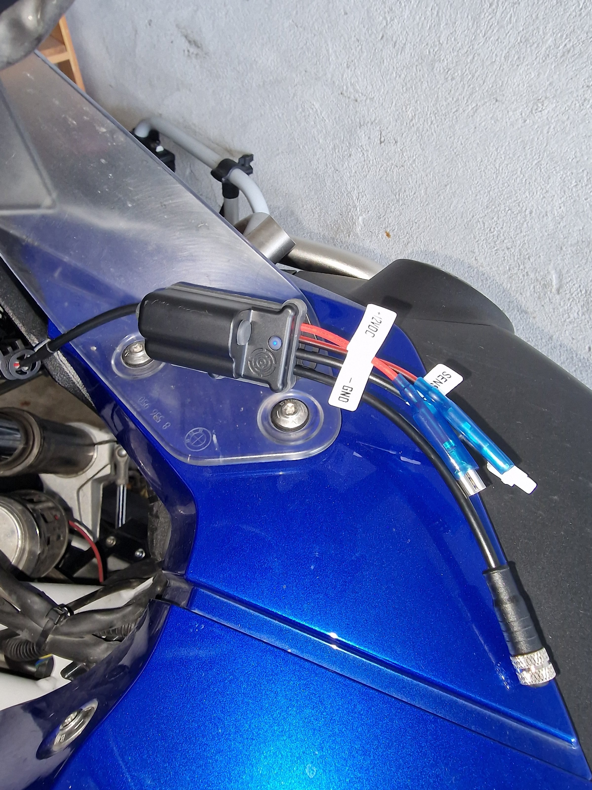

Hallo zusammen,
Da ich leider nicht weiter komme als bis zu oben gezeigten Bild hier nochmal eine Zusammenfassung meiner Versuche....
Ich habe den HUB mit der BMW über den Cartoolstecker angeschlossen. Das Motorrad erkennt das Hub nicht als BT Gerät oder als Navi wodurch die TFT/NAV Auswahl nicht möglich ist.
Die Blaue LED am Hub blinkt solange bis sich das Hub per BT mit dem Handy verbindet wobei ich, wie oben beschrieben, das Setup aufgrund fehlender Bottons (siehe Bild) und der nicht gegebenen Möglichkeit das TFT auf Navi umzustellen auch das Drehrad keinen Einfluss hat.
Sobald die BT Verbindung zum Handy steht leuchtet die Blaue LED am HUB durchgehend.
Ein Versuch das BT am Handy auszuschalten und dem Gerät es zu ermöglichen sich zunächst dem Motorrad sich zu verbinden war erfolglos. Die LED am HUB zu drücken hat auch keine Reaktion hervor gerufen....
Das Motorrad verbindet sich per BT mit dem Handy und das HUB tut das ebenfalls nur die BMW scheint das HUB nicht zu erkennen. Ja, die BMW war für Navi vorbereitet wobei ich den Navihalter entfernt habe.....wie angegeben.....
Ich hoffe dass jemand noch einen Ansatz hat dem ich übersehen habe.
Danke

Ja
Auch das Wunderlinq war mal da dran.
Nur jetzt ist die BMW Halterung einer SP Connect Handy Lade/Halterung gewichen.....
Der Cartool Stecker ist per Y-Kabelverbindung 2x vorhanden. Auch ein Versuch nur das HUB anzuschließen kam zum gleichen Ergebnis
