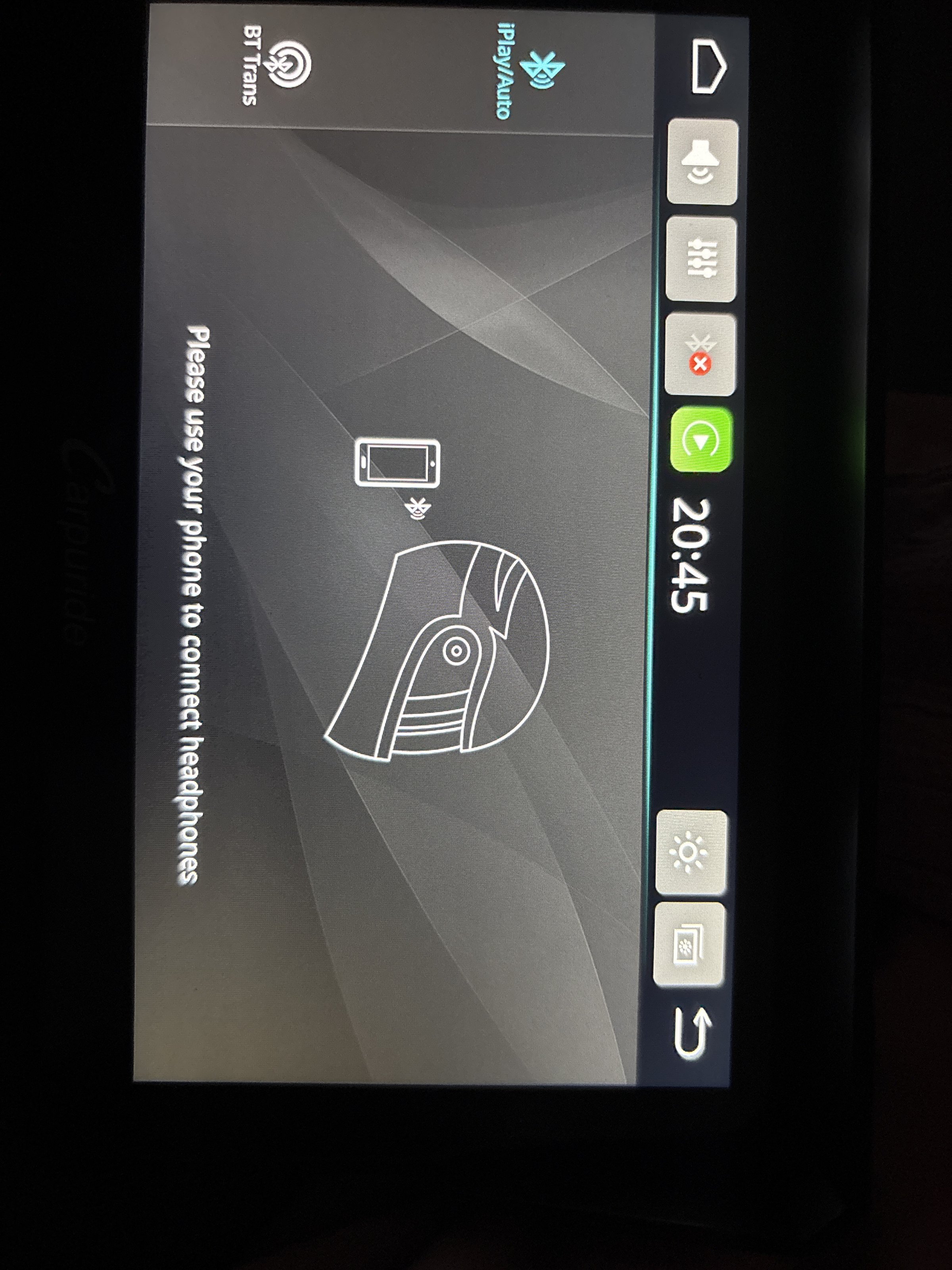

Servus. Also ich bin noch zwiegespalten. Ich hab ein IPhone und ein Cardo patchtalk. Beides via BT verbunden. Musik und Naviansagen und BmW Pfeilnavigation über TFT funktioniert.
Jetzt hab ich mein Phone mit dem CP WLAN für Icarplay verbunden. Soweit ok. Cardo ist weiterhin mit dem Handy verbunden.
Musik hören und steuern mit dem 702BS geht.
Allerdings höre ich aus keiner Naviapp Ton. Weder Google Maps, bmw navi, calimoto oder kurviger. Nix alles stumm.
Auf dem Handy ist Audio Ausgabe auf BT Cardo eingestellt. Stell ich das auf i CarPlay um kommt auch bei Musik übers CP nix mehr.
Was mach ich falsch?
Danke.

Audioausgabe beim Carpuride auf iPlay/Auto umgestellt?

Das ist richtig. Was hast du wie verbunden?

iPhone via wlan mit CP.
Cardo via BT mit IPhone.
iPhone steht auf Audioausgabe auf BT Cardo.

Und iPhone mit TFT, sonst hättest du keine Pfeilnavigation auf dem TFT. Schalt Cardo erst ein, wenn du am TFT das Tempolimit angezeigt bekommst und teste noch einmal.

TFT ist grad nicht verbunden . Teste es zum Glück auf der Couch sonst wäre die Batterie schon leer lol
