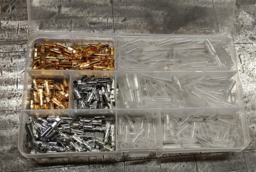

Weder bei meinen Mopeds noch bei denen aus dem Bekanntenkreis hab ich da bisher Klimmzüge gemacht.
Garantie ist ja eh abgelaufen, also den Stecker abgeknipst und
solche Rundstecker dran.
Dann lässt sich auch später noch auf jedes beliebige Anschlusskabel anderer Geräte schnell der Stecker dran crimpen.
Nur drauf achten dass Plus vom Steuergerät "female" bekommt, Masse dann entsprechend "male", und natürlich das "Verhüterli" vor dem crimpen übers Kabel.
Wir wissen ja aus früheren Zeiten noch dass "danach" meist zu spät ist.:wink:
