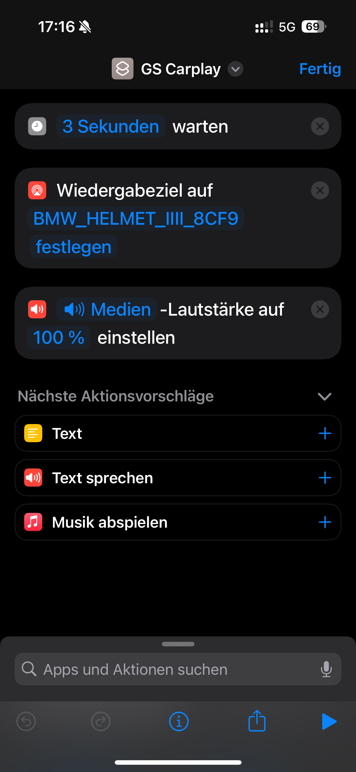

Schritt 1, Kurzbefehl erstellen
iPhone App "Kurzbefehle", neuen Kurzbefehl anlegen
1.) "Warten", 3 Sekunden (unter 3 Sek. funktioniert die Automatik nicht zuverlässig)
2.) "Wiedergabeziel", hier das BT Headset auswählen….
Das war wirklich ein Super Tipp, der mir sehr hilft! Danke Dir!
Habe den Kurzbefehl noch ergänzt um eine „Setze Medienlautstärke auf 100%“, damit das iPhone auch alles volle Kanne zum Chiggee liefert. Die Helmlautstärke reguliere ich dann über die Tasten am Helm.

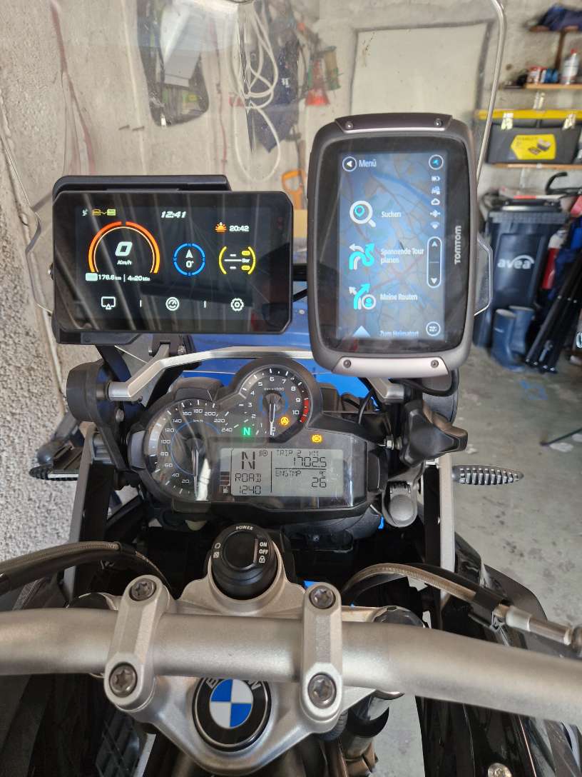

Hallo zusammen,
Hier meine Erfahrungen mit dem Chigee.
Ich nutze ihn zur Musiksteuerung und die für digitalen Anzeige.Beides läuft sehr gut.
Als Navi bleibt der treue Tom Tom erhalten.

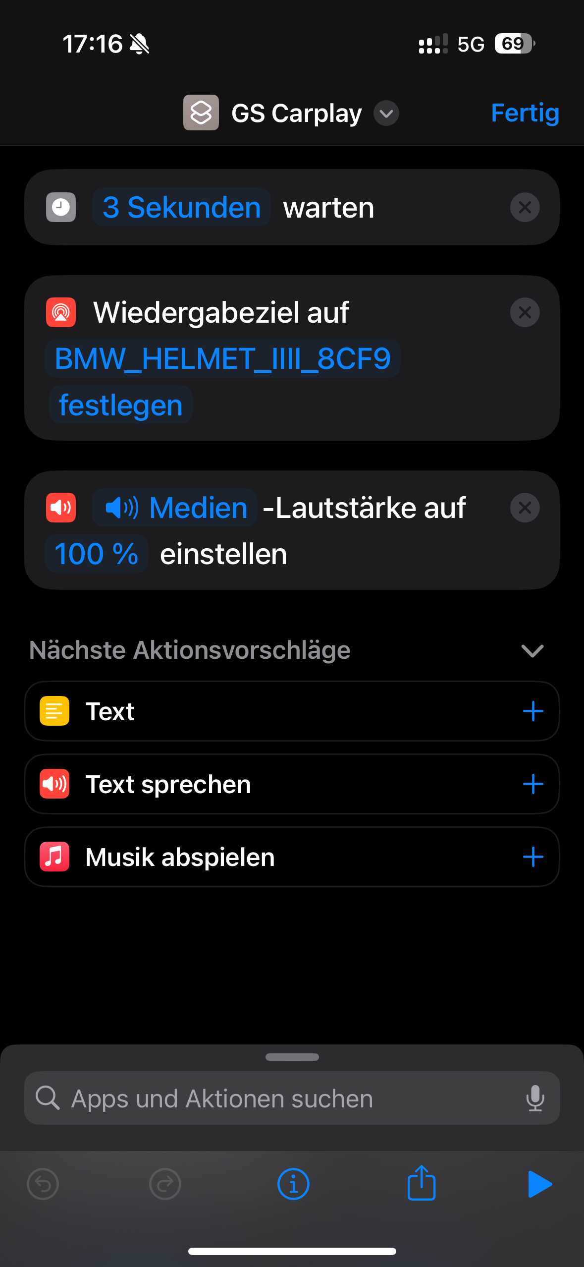

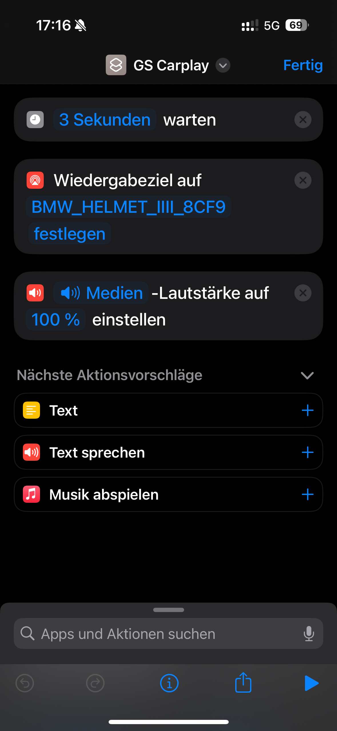

Hat noch jemand ne Idee, wie man mit folgenden Thema in Apple Kurzbefehle eleganter umgehen könnte:
Ich fahre wechselweise 2 Helme mit eben 2 Kommunikationssystemen. Beide sollen sich natürlich für die Medienwiedergabe statt des ICC mit dem Helm verbinden.
Habe in den Kurzbefehl unten einfach mal den zweiten Helm zusätzlich eingebunden. Das klappte leider nicht. Der Kurzbefehl suchte den ersten Helm, und brach dann die Suche komplett ab, weil es ihn nicht fand. Einen „Wenn Helm 1 nicht gefunden“/„Dann verbinde mit Helm 2“ Befehl kann ich leider nicht finden.
Aktuell helfe ich mir mit 2 Kurzbefehlen und 2 Automationen, eben jeweils 1 für 1 Helm.
Das wird auch artig abgearbeitet, und der jeweils eingeschaltete Helm wird auch verbunden. Allerdings gibt es für den jeweils ausgeschalteten Helm immer eine „nicht gefunden“-Fehlermeldung.
Wie kann ich die denn los werden?
